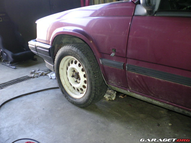

lagom ovårdad och sleeden
https://www1.garaget.org/gallery/images/50/49403/49403-626d9a8c08d930a6f98de2dc0ed748aa.jpg
d24.... nae de kan man ju inte åka med
https://www1.garaget.org/gallery/images/50/49403/49403-8d0e3cfdb3bfe6de9b6e0b3423fc7e34.jpg

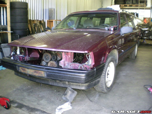

fick tvätta lite så den såg lite vettigare ut,
https://www1.garaget.org/gallery/images/50/49403/49403-3dd3dbb1a658e29f6ae4fa2b9abe4b7d.jpg

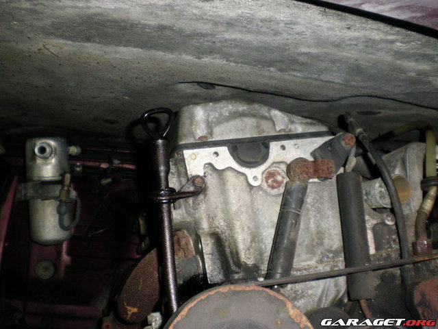

bra frigång till huven!
https://www1.garaget.org/gallery/images/50/49403/49403-c48e08190516d8d268ad62027427f7cd.jpg
nere på backen. skyhög!
https://www1.garaget.org/gallery/images/50/49403/49403-8f9828a90e6bc50451fff25e615d7319.jpg
som sagt, inte låg precis!
https://www1.garaget.org/gallery/images/50/49403/49403-45ff3c2ed31a0214fecce45ccc8b5717.jpg

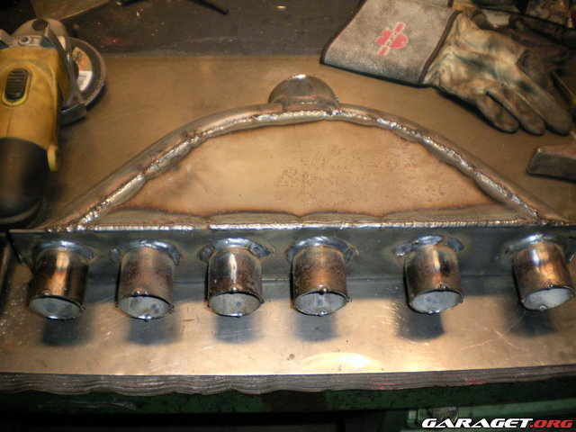

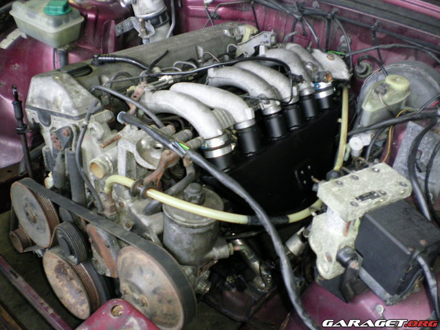

början till ett insug
https://www1.garaget.org/gallery/images/50/49403/49403-84ce156d0eeb526f31837f77d0c8c87a.jpg

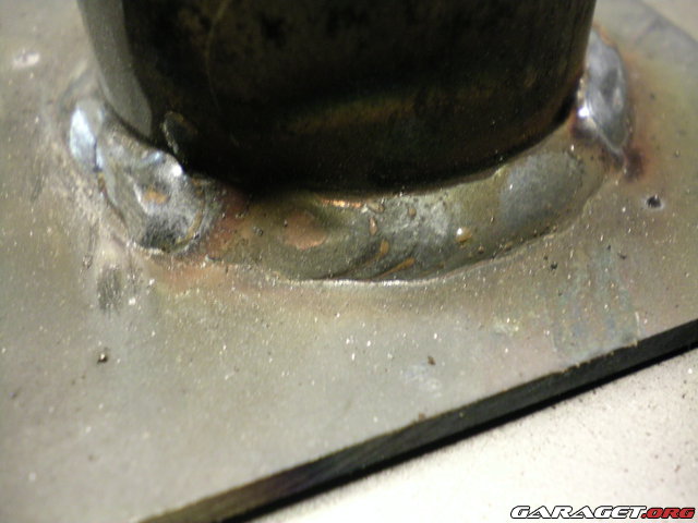

nya svetsen funkar vettigt! (esab lka150 trefas!)
https://www1.garaget.org/gallery/images/50/49403/49403-3625951daa764b47ff60e881057fbf25.jpg
tar sej iaf!

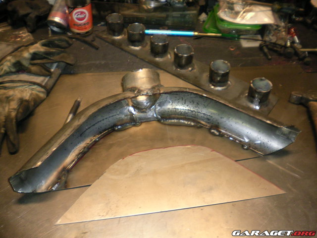

https://www1.garaget.org/gallery/images/50/49403/49403-7b603a690b68706addd787148ff848cc.jpg
blev ju nånting av de tillslut! bara snygga till de lite och sätta luftnipplar te laddtryck, osv..
https://www1.garaget.org/gallery/images/50/49403/49403-722d518bac31b55c610f24822283d51a.jpg

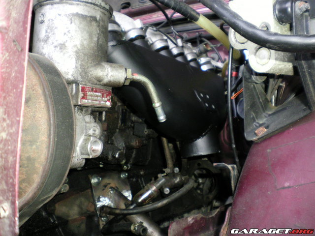

hänger bra där ju!
https://www1.garaget.org/gallery/images/50/49403/49403-c2360e589cc6a0fc64dd1a322a660aa5.jpg

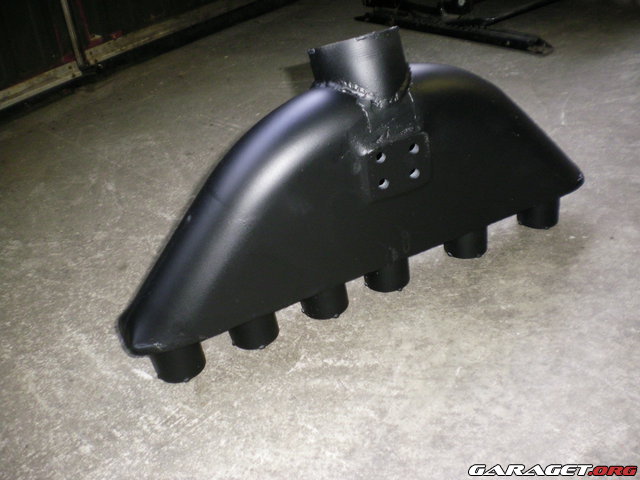

lite färg på de så ser de nog vettigt ut!
https://www1.garaget.org/gallery/images/50/49403/49403-f578e49236e1ee51a4a13dfe71611316.jpg

för och hålla liv i tråden kan ja ju lägga upp bilderna sen ja målade insuget.
https://www1.garaget.org/gallery/images/50/49403/49403-a16f1bd4ca694b180029adb4bba72e6f.jpg
https://www1.garaget.org/gallery/images/50/49403/49403-d0a6dc4abc9d59a60e39ad2bdd8e3678.jpg
https://www1.garaget.org/gallery/images/50/49403/49403-7004a9140479b9bf91cb956d8c532fc9.jpg
duger nog gott och fint, får ja hoppas iaf!
