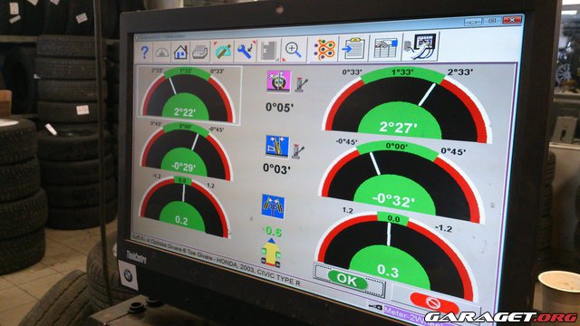

Min CTR med nuvarande chassi höjd som ni kan se i nedan bild kunde man inte ställa mer camber än -0.34grader fram, detta pga att TOE siffror fram skulle bli fel och resultatet orsaka ojämn däck slitge betydligt snabbare i längden.
https://www1.garaget.org/archive/143/142200/305902/large_305902-3561793.jpg
https://www1.garaget.org/gallery/images/143/142200/142200-06e803257b93f0806ba1ce898dd352fa.jpg
Problemet var att ju högre grad camber man ställde, desto mer åkte hjulen in och hamnade *utanför den gröna safe zone markeringen på ovan bild* och gängor på CTR styrleder var för korta och tog slut för att man ska kunna justera och skruva ut TOE till 0 fram.
Till skillnad från min CTR så kör FREY med betydligt lägre chassi höjd och har lite mer än -1.5grader camber fram med TOE precis runt 0 fram. Där tar styrleds gängor slut!
Din CTR verkar också vara rejält sänkt Modj smile våre intressant att se TOE siffor på din hjulinställning eftersom fel inställd TOE sliter däck betydligt snabbare än camber.

Det går ej att ställa mer negative camber fram på min med den befintliga chassi höjden jag valt att köra av flera anledningar!
Väljer jag köra mera negative camber fram så åker fram toe vinkel in, Omöjligt att ställa toe till 0 i efterhand eftersom gängan på styrled tar slut. Korta styrleds gängor är känd problem på ep3:or
Sänker jag bilen med 30-40mm så har jag inga problem med att ställa -2grader camber och 0 toe big_smile

Din måste vara ner skruvad minst 35-40mm och då får du automatiskt mer negative camber vinklar, därefter justerar firman på styrled för att noll ställa toe och gängor blir kvar eller slut beroende hur extreme camber man ställer.
Min bil med nuvarende höjd får ej negative camber vinklar automatisk eftersom chassi på min är högre till skillnad från din, när firman ställer in negative camber ex -2grader räcker inte gängorna till på styrled för att ställa toe på 0.

0.08 minuter toe bak
0 toe fram
-2.2 camber bak
-2.0 camber fram
Så blev min inställning idag!
