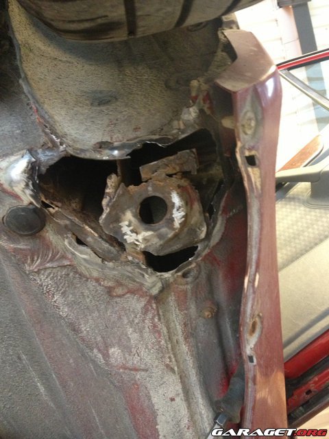

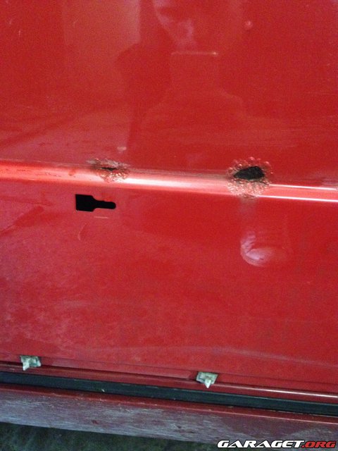

Börjar med rost som alltid är roligt att ha på en bil... eller inte, så var ju tänkt att jag skulle fått lagat hålen under bilen inför vintern då den används nu och kommer användas under vintern som kommer men då jag inte är så kunnig inom området med svetsning och det så fick jag hjälp av farsan men blev bara ett hål lagat då han ej fick tid längre på grund av jobbet men är väl i stort sett vid alla fyra lyftkuddar som det är hål och sen några mindre på andra ställen som får bli till våren/sommaren. Tänkte passa på att fråga om det sitter några såna kuddar eller vad det kallas original på bilen eller om det bara är hål där? hade inga som satt där på min iallafall.
https://www1.garaget.org/gallery/images/191/190063/190063-2aff3f3fed4be4d48c6e4457ea0b40ee.jpg
Efter lite slipande så svetsa vi fast ny plåt och på med lite tectyl, har tyvärr ingen efter bild på lagningen sad

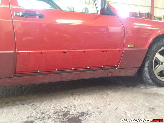

Sen testade jag att ta av "plastbreddningen", "saccoplanken" eller vad det nu heter tongue och kollade om det fanns någon rost under där som jag hört att det kan bruka vara då fukt och sånt kan komma in mellan där men fanns ingenting förutom två små blåsor vid kanten.
https://www1.garaget.org/gallery/images/191/190063/190063-2a5f306e8f5f9f36716438193ba26577.jpg
Skulle vilja ha dörrlister istället som pre-facelift då det är snyggare i mina ögon smile

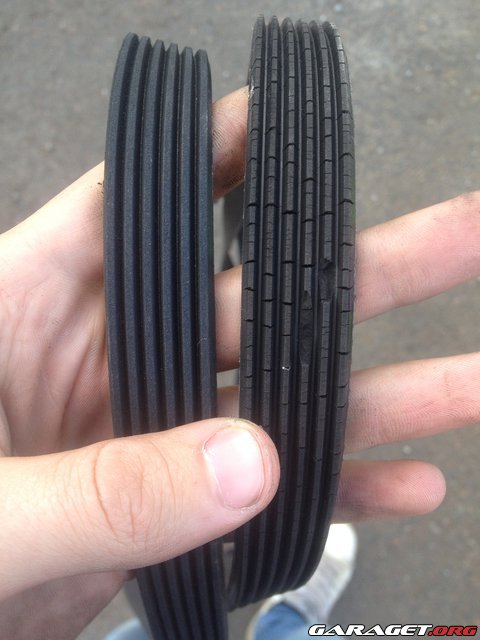

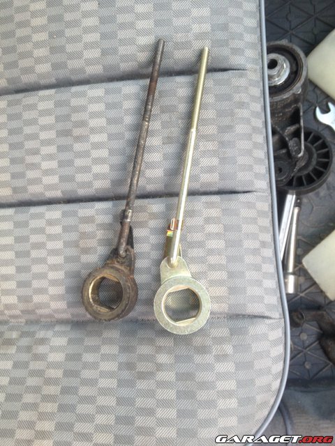

Nog om detta nu då och dags med det stora "lilla" problemet om varför bilen fick stå i 2-3 veckor hemma på pappas gårdsplan, jo jag skulle byta fläktrem...
https://www1.garaget.org/gallery/images/191/190063/190063-9f079b8e8098bbb3070d65b54f24d956.jpg
Den nya mot den gamla

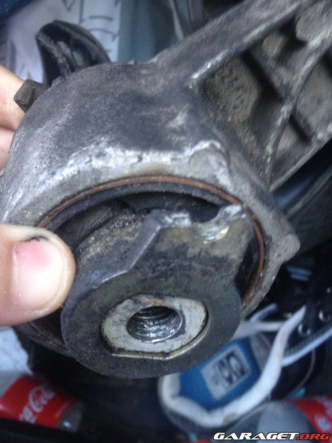

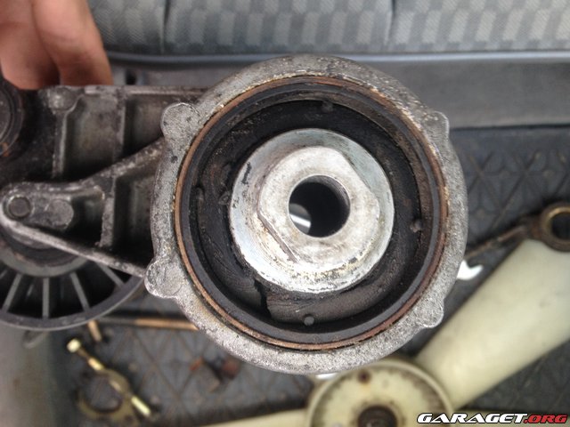

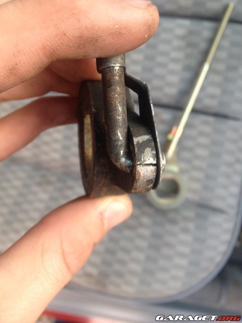

Jätte enkelt tänkte jag och när jag skulle spänna den så hörde jag ett litet knak så skruva lös spännaren och såg detta.
https://www1.garaget.org/gallery/images/191/190063/190063-301cf3f37e9fb036dd212e5436977cd8.jpg
köpte en ny skruv och skulle igen ta och spänna lite dock den här gången så hjälpte jag till att dra själva armen så det inte skulle bli sån påfrestning tänkte jag men det gick någon mil så börja remmen att tjuta och jag tänkte jaja lite till kan jag spänna då den var lite slapp och så gick skiten sönder igen sad
Fick bli att köpa en till skruv och så såg jag att spännings armen som egntligen var felet då gummit inne i den hade spruckit för att den blivit snurrad till max.
https://www1.garaget.org/gallery/images/191/190063/190063-8ad11aec7df21f0e151b79222f127c72.jpg
https://www1.garaget.org/gallery/images/191/190063/190063-5e051fd42e9843c051ba3450fd9bf2a0.jpg
https://www1.garaget.org/gallery/images/191/190063/190063-8f2ce771eb450107f429ba6f836f5210.jpg
Men det är nu fixat och den rullar än så länge haha smile
