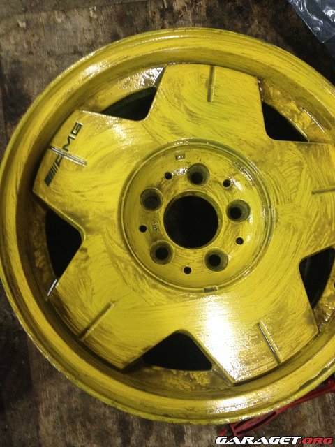

Dags att få bort lacken från fälgarna!
Ute hos pappa över helgen så passa på att ta med fälgarna och testa det med om färgen blir borta när man har bromsolja på dom.

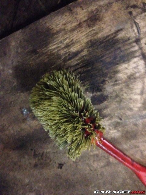

Borsten jag använde var lite oljig men tror inte det påverka så jätte mycket

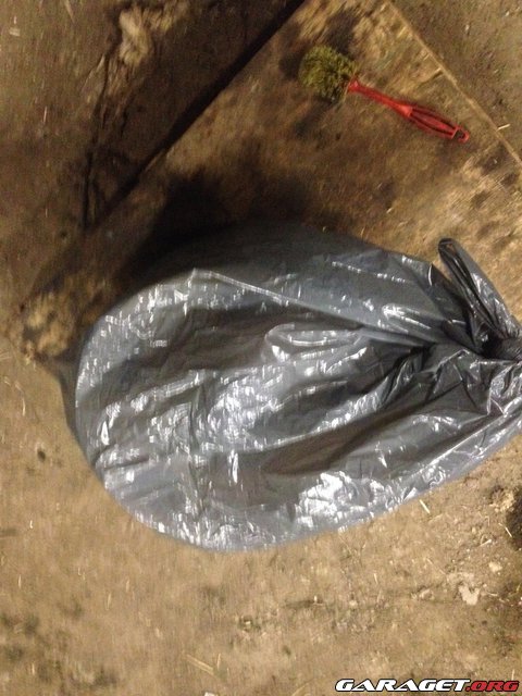

Tillslut så omslöt jag dom i sopsäckar och så fick dom vara så i 6 timmar

Borsten blev gul direkt så verka som det funka ganska bra tongue
Testade att spola av dom med högtryckstvätten och borstade lite med borsten efter 6 timmar och det hade lyckats få bort en del av färgen. Lacken på dessa var ganska tjockt kändes nästan som lite "maskinfärgaktig" (vet inte mycket om olika färger och lack haha tongue) men hällde på och borsta in med lite mera bromsolja nu igen så nu sitter man och väntar, denna gången väntar jag nog lite längre och ser hur det blir.
Då jag aldrig gjort detta innan så testa jag bara på 2 fälgar och ser hur det blir. Ni andra som testat denna metoden kan ju gärna skriva om jag har gått rätt tillväga eller om jag gjort fel någonstans smile har mest kollat på internet och har för mig att det var så här de mesta hade gjort.
Bild på resultatet kommer senare smile
