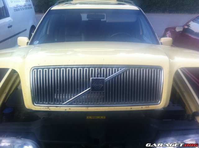

satt tillbaka original grillen
https://www1.garaget.org/gallery/images/1/132/132-0d83a5774c653e16dcb46bb21016466a.jpg
lite som ska fixas

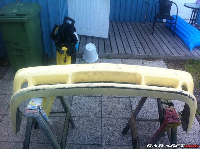

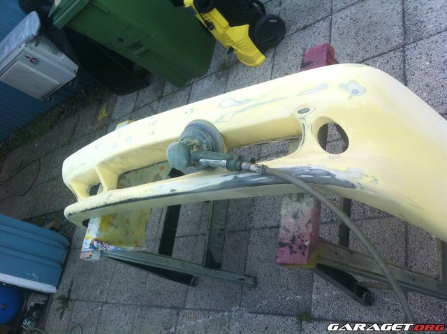

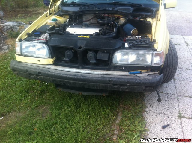

Börjar med att renovera fronten
https://www1.garaget.org/gallery/images/1/132/132-b42deef6fafb7fecb113130307158a3d.jpg
https://www1.garaget.org/gallery/images/1/132/132-9abb6a27f92daa86045dcca64ee6229e.jpg
https://www1.garaget.org/gallery/images/1/132/132-59f44fa9cb11adc363d96af44a45c30a.jpg

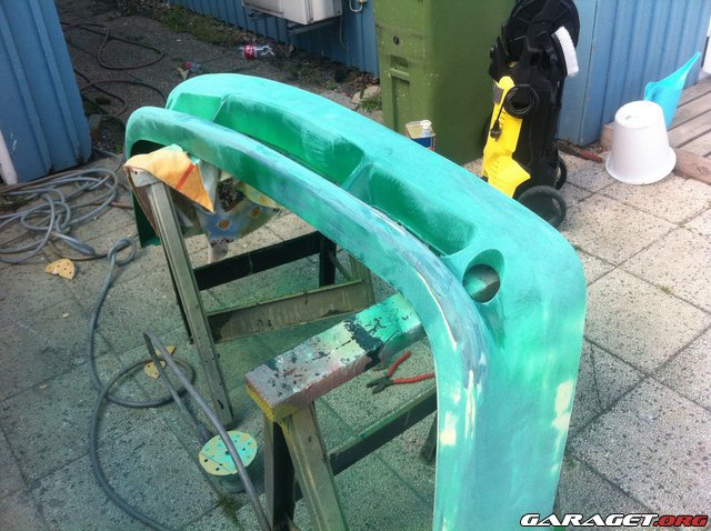

Började med en grön slipgrund för att se alla defekter i stöten på ett bättre sätt.
Nu slipas den ner o defekterna åtgärdas innan det läggs på en vit slipgrund.
https://www1.garaget.org/gallery/images/1/132/132-1b71a376bd40a593acb1e8d56aab1176.jpg

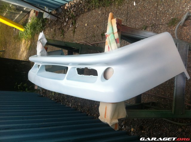

Första lagret vit slipgrund
https://www1.garaget.org/gallery/images/1/132/132-d9c5a084987f03dd4e60e5685dfd7852.jpg

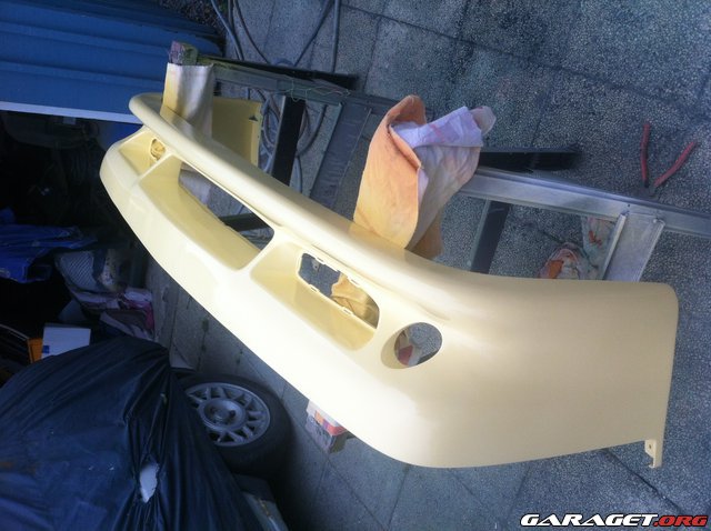

Första vändan med gult lagd. Ligger o torkar.
4 lager till ska läggas o givetvis målas insidan av spoilern i samma färg:D
https://www1.garaget.org/gallery/images/1/132/132-01abd2e396e51deb41cfbde4425dd033.jpg
