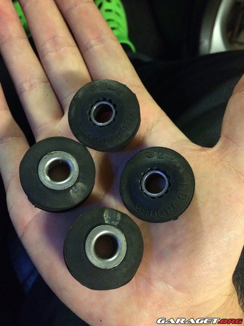

Idag gjorde jag en liten snabb sak som jag tipsades av Tom's Turbo Garage på Youtube, han fixar till en VR-4 Gen 6 så smile
Så kände att jag skulle testa det ena han gjorde!
Och inte dyrt
Allt som behövs för att göra det i en Galant Gen8, cirka en timme tid, stjärn-mejsel och spärr med 12mm.
Samt brickor med en bredd på 35mm, och lagom storlek på hålet för skruven smile

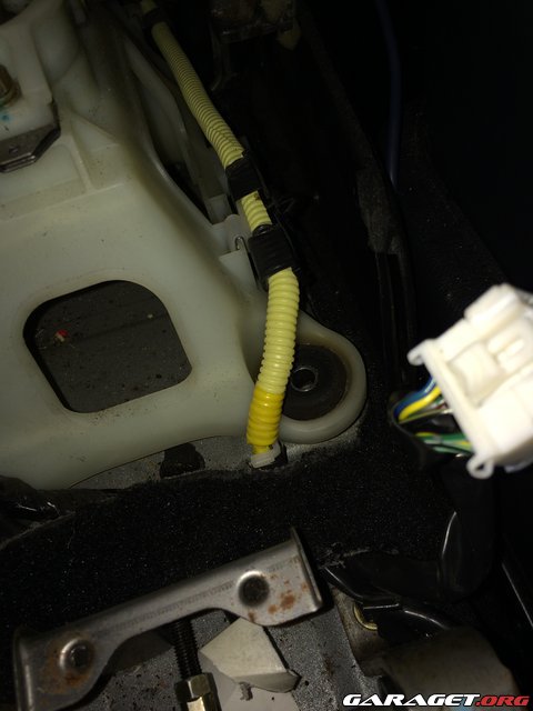

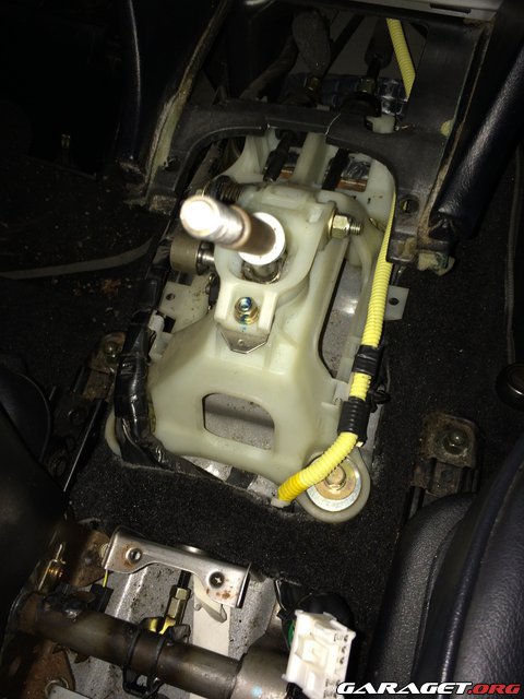

Tog först bort alla kåporna så jag kom åt fästpunkterna för växelspaken!
https://www1.garaget.org/gallery/images/174/173185/173185-699629a5c32f2f3ffeff93d9ac91f87b.jpg
Sedan kan man plocka ut dessa!

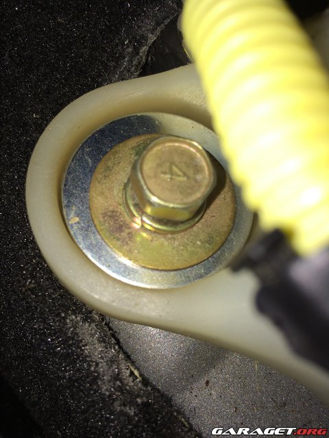

Jag la 3 brickor under och 2 ovanpå, 35mm passar perfekt, större går icke.
https://www1.garaget.org/gallery/images/174/173185/173185-a1f8fbf8da0e4b7bcb90446a67298778.jpg
Här är varför det inte går med större än 35mm brickor
https://www1.garaget.org/gallery/images/174/173185/173185-21e57f9b87c26d7adcb2e649029143f4.jpg
Brickor på plats och tillbaka med all plast runt om smile
Vad är då fördelen ?
Tänkte ju tyvärr inte på att filma.
Men innan när man växlar så rör sig hela konsolen lite, nu så är den stum, det blir lite mer kaross vibrationer i växelspaken, men den blir mycket mer direkt!
Lätt värt det!
Och totala prissumman blev cirka 40 kr smile

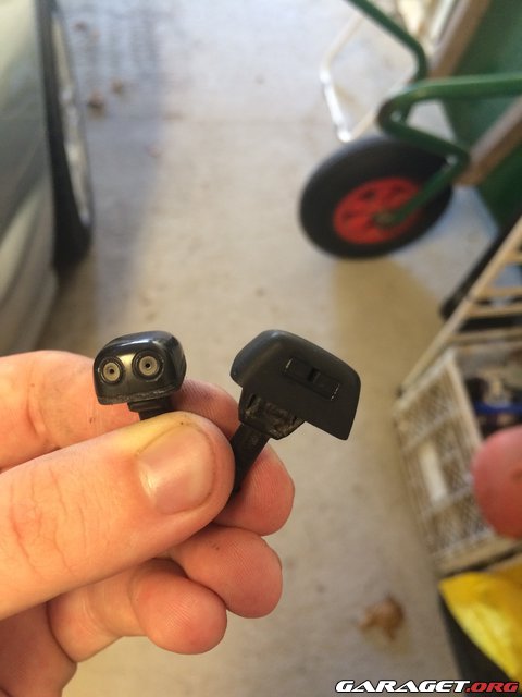

Men det jag gjorde härom dan var att jag bytte spolarmunstycken på bilen,
Tröttnade på att Galanten har såna som bara ger ifrån sig 2 strålar..
Bytte därför till ett par jag tog ifrån skroten smile
https://www1.garaget.org/gallery/images/174/173185/173185-fa6e50dd67967d6e4b1470462a8d02af.jpg
Galanten till vänster och nya till höger.

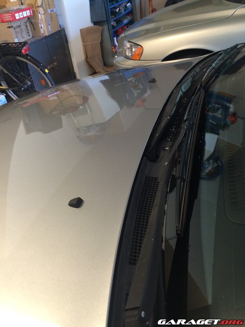

https://www1.garaget.org/gallery/images/174/173185/173185-ea0ce4682a0d6f44d0031ad9bd754c54.jpg
ser ganska original ut?
Filmade en test video!
[video]http://www.garaget.org/video/147296[/video]

Ser jävligt bra ut, dock inget man kommer lägga märke till om man inte vet vad man letar efter. Sånna uppgraderingar gillar jag, sånt som ser original ut. Jag gillar inte heller de som sitter original, skönare med en jämnare dusch. smile
2 712 Inlägg
29 oktober 2014
#398
Tack! nej det är dessa uppgraderingar som är dem bästa wink
Ska vara stilrent och "original" wink
Dock är väl felet att dem inte sitter 100% fast, tvättar jag lite ovarsamt så lär jag vrida dem så dem lossna. men tänkt lägga typ en klick på lim eller något på insidan.. bara för att hindra dem från att kunna vridas. original hålet är lite för stort smile
