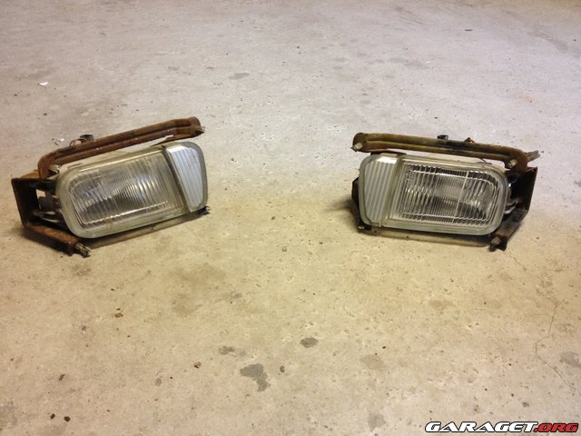

Iaf det som gjort är att jag igår ( 26/8 ) va på skroten och hämtade en liten sak smile
Nämligen dessa! smile
200 kr för dem båda smile
ena sidan måste jag dessvärre våtslipa lite för att få dem lite finare smile

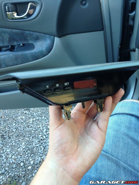

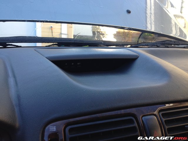

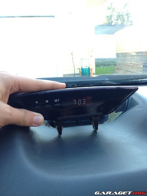

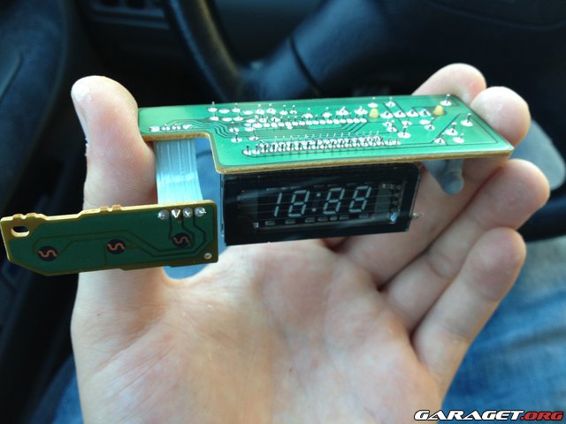

Dessutom har min klocka blivit värre... den har haft typiska problemet med Galant Gen 8 att klockan glappar så ibland slocknar den och man får ställa in tiden igen.. lagom irriterande  ?
Så detta åtgärdade vi ! wink
Hur kommer över bilderna!
Klockan på sin plats innan man ens börja smile
https://www1.garaget.org/gallery/images/174/173185/173185-d0807ab10b2d6b794b7f391a3701f012.jpg
Fått bort hela lampsatsen!
Sitter med 4 clips!
https://www1.garaget.org/gallery/images/174/173185/173185-07ad01a620245c80b54641203f441824.jpg

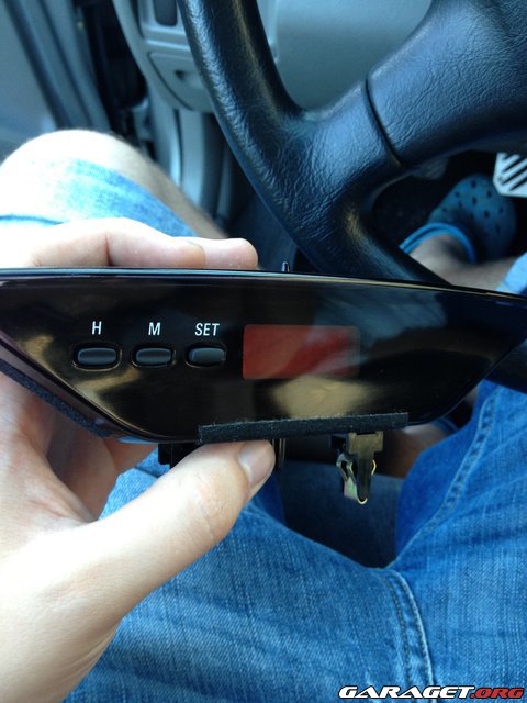

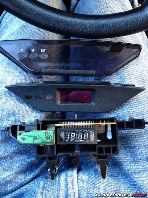

Klockan lite små delad.. va lite delar att ta bort..
Men sjukt simpelt!
https://www1.garaget.org/gallery/images/174/173185/173185-4eea35f378c0fb72132664fd282c65f7.jpg
Själva "kretskortet med klockan och kondisar"
https://www1.garaget.org/gallery/images/174/173185/173185-f3534600f7a7deac866987f93d60fb0a.jpg
Det jag gjorde va att jag kollade över alla lödningar. hade en som va lite sprucken så körde över den med lödtången... verkade inte bli nån skillnad ...
Testade att slänga ihop den igen!
https://www1.garaget.org/gallery/images/174/173185/173185-2bdbd4bfa2c34e741a0cbf6e6dc3d6e9.jpg
Ser ju ut att fungerade?
Då testar vi att skaka på den som in i bomben och hit och dit och vicka på allt som går...
Den slocknade aldrig faktiskt!
Va bara när man körde på gupp eller något som den slocknade så hoppas det är löst!
https://www1.garaget.org/gallery/images/174/173185/173185-f5b34509a34e6dbdf9bd6b756efb9eb9.jpg

På klockan så brukar det va de 4 lödningarna till "kontakten" som brukar spricka, fixas snabbt med lödtång! smile
2 712 Inlägg
28 augusti 2013
Stämmer ! smile
Redan åtgärdat smile
Dock märkt att Biltemas lödtång på "100Watt" är sjukt klen... tar 5-10 min att värma upp.. samt att den blir varmare där uppe där man byter spets än den blir på själva spetsen....

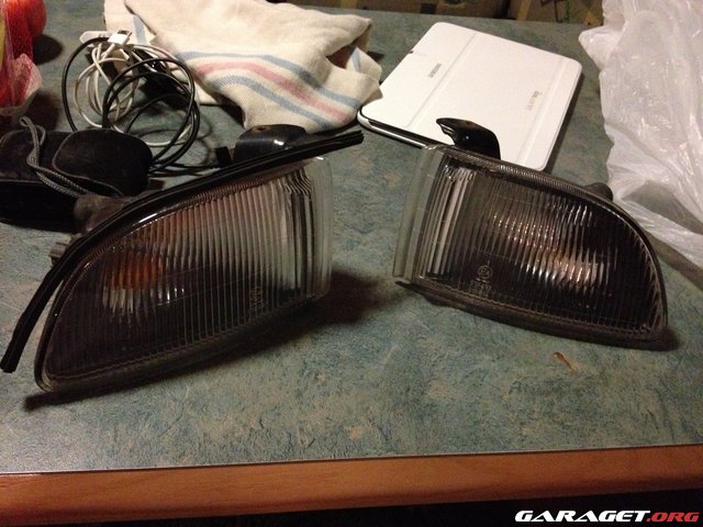

Sen va mor även i Malmö och där fanns de en sak jag gärna ville ha! wink
Så hon tog dem åt mig!
200 kr för båda smile
Skönt med Vita blinkers istället!
Dessvärre så stämmer ju inte gummi saken runt blinkersen så ska ta dem från mina gamla smile
https://www1.garaget.org/gallery/images/174/173185/173185-f8bf3c0a2d1e33a0c70804e5e01da8f5.jpg
Här är ju då gamla originlao! smile
https://www1.garaget.org/gallery/images/174/173185/173185-95d2869b18a0eac2f385d13c6a58d29c.jpg
Vita på plats!
Man ser dessvärre att de är lite matta i glaset men de ska man nog kunna fixa smile
https://www1.garaget.org/gallery/images/174/173185/173185-432b21c3a9fdd6c853543ef025343e76.jpg

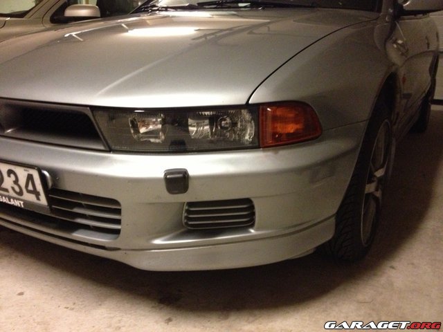

Sen va det ju självklart någon som snott ena lampan så hade bara 1 orange lampa.. och hade ingen hemma.. så lade även en order hos Diodhuset! smile
På dessa!
Kromade blinkers som blinka orange! smile
69 kr för båda 2 är inte farligt juu.. och bättre de än att ha en vit blinkers som blinkar vitt verkligen! wink

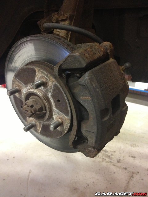

Torsdag och fredag gick åt att byta ALLA bromsar på bilen..
Skivor och belägg runt om hela bilen och smörja alla glidpinnar med rätt saker etc...
Sen även köpt broms oks färg och hunnit måla bromsarna fram till! smile
Dax för alla bilder! smile

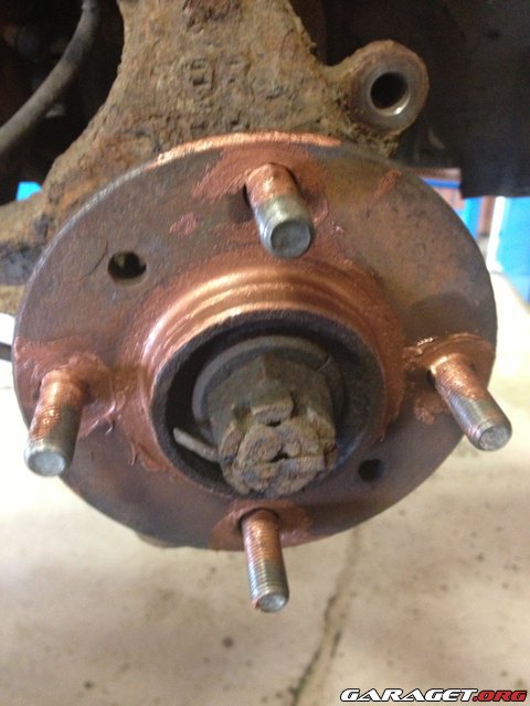

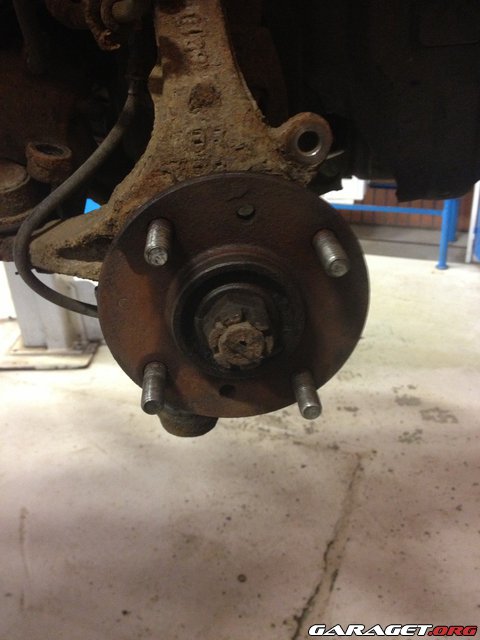

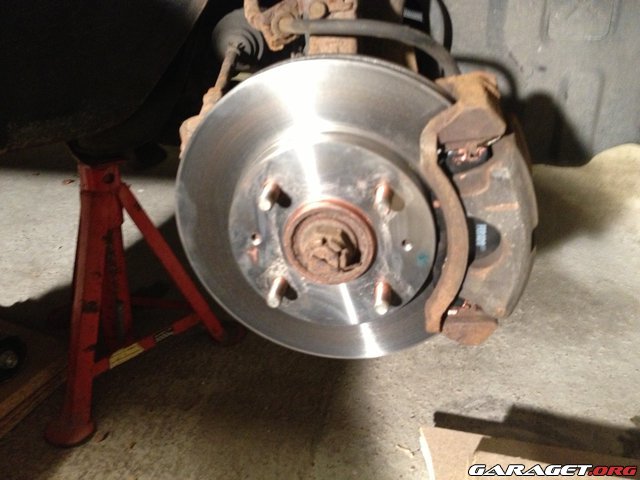

Hur ena frambromsen såg ut från början.. fick även dra fram gas svetsen för att få loss skivorna.. som troligtvis suttit där sen bilen va ny..
https://www1.garaget.org/gallery/images/174/173185/173185-8853226e72c2152c26ae4c8393867a46.jpg

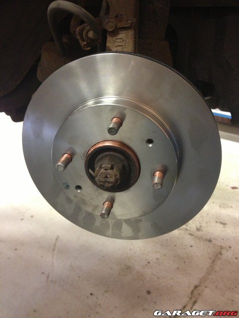

Skiva och allt borta!
Dax för att börja montera istället för demontera!
https://www1.garaget.org/gallery/images/174/173185/173185-13abf05acc3b03536e78f6198fd51d1e.jpg
Koppar pasta runt navet samt hjulmuttrarna för att förhindra att den sitter så s*tans hårt igen..
https://www1.garaget.org/gallery/images/174/173185/173185-3fb92a5277d3bacdc466d51e7b101011.jpg

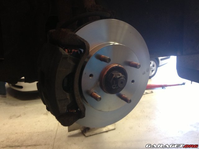

Nya skivan på plats smile
https://www1.garaget.org/gallery/images/174/173185/173185-fd2ed981dfc91eb72f22d7ae2fd5cb7a.jpg

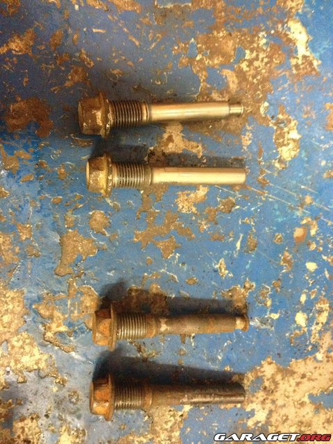

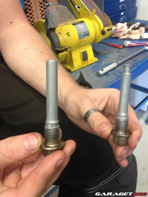

Fick dessutom hämta ett par glidpinnar och en bromsoks hållare på skroten...
Förra ägare kände nog inte till att man ska smörja upp glidpinnarna för att det ej ska fastna.. fick värma upp hela hållaren för att kunna banka ur glidpinnen..
https://www1.garaget.org/gallery/images/174/173185/173185-f09978c9398876ce7d856e2b6b85b481.jpg
Dessutom aluminium pasta på glidpinnarna!
Använd icke koppar pasta här! wink
Förstör gummit som är vid glidpinnarna smile

Allt på plats på ena sidan iaf! smile
https://www1.garaget.org/gallery/images/174/173185/173185-1615051f24ce01daac59308c06a936c3.jpg

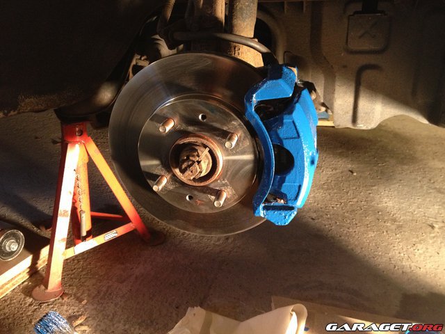

Sen gjorde även samma sak bak!
Blev en sjuk skillnad mellan de gamla bromsarna och de nya.. blev en ny bil... innan skakade ratten som en gammal.. traktor eller något när man bromsa..

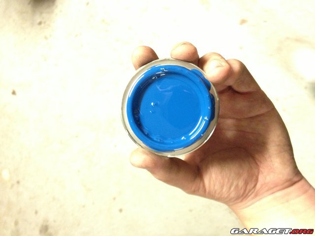

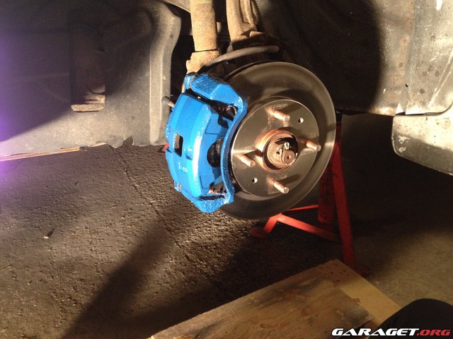

Sen tog jag även idag och målade oken där fram!
Eller ja.. flickvännen målade och jag gjorde lite annat!
Varför göra det när andra tycker det är roligt? wink
Ena sidan innan färg smile
https://www1.garaget.org/gallery/images/174/173185/173185-1334f9869fe9bf7689af06eeef61c835.jpg
Färgen jag tänkt köra med smile
https://www1.garaget.org/gallery/images/174/173185/173185-e4691e685b583ecb9626fda1b2044c26.jpg
Blev rätt så bra med de blåa ändå!
https://www1.garaget.org/gallery/images/174/173185/173185-a49976a890449a818d918837091c2c23.jpg
https://www1.garaget.org/gallery/images/174/173185/173185-318d44320b0918a834cd9dc33ab39fe0.jpg

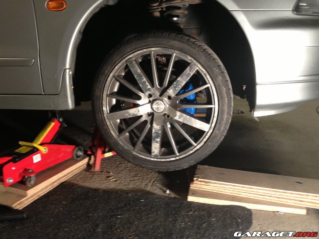

Testade att slänga på fälgen smile
Bilen får stå upphissad över natten smile
https://www1.garaget.org/gallery/images/174/173185/173185-e01218fc10ba07b7ea114200d83016f9.jpg

Tog isär klockan så som du gjorde men den tycks inte funka ändå, eller ja den funkar ju bra men så fort jag sätter tillbaka den (eller trycker lite på den) så dör den, vet inte riktigt vad det är glapp i då....)
