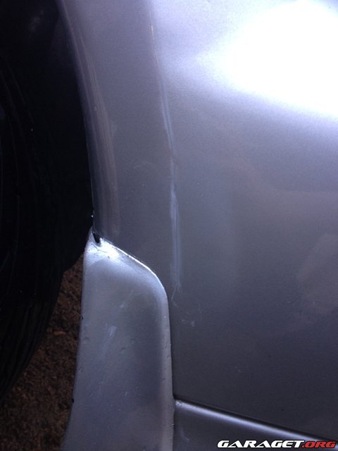

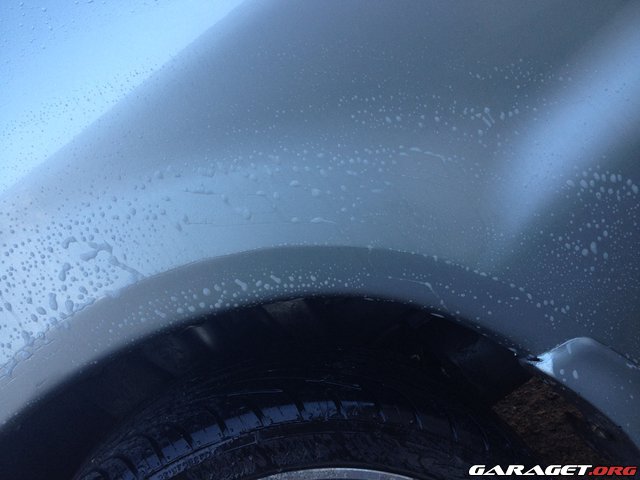

Som ni säkert vet så lackerades ju bilen om i skärmkanterna.. detta gav med lite extra jobb att slipa efter lack!
Det blev ju en färgkant som behöver slipas bort för att få det att se bättre ut!
Glömde självklart ta en bild när vi vart klara med ett hjulhus.. skyller på att man frös så mycket och ville hem och värma sig roll
Började självklart med att tvätta rent där vi skulle jobba smile
https://www1.garaget.org/gallery/images/174/173185/173185-555e7eb78cecb26e36f5e0c8ef585dd1.jpg

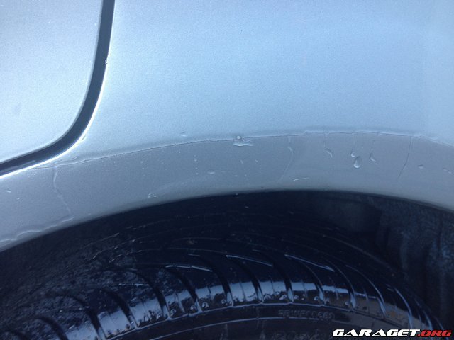

En sånhär kant är det runt 3 utav hjulhusen som blev lackerade.. 1 hjulhus är åtgardat, och tog ca 1,5-2h!
https://www1.garaget.org/gallery/images/174/173185/173185-f09ae6d44753fedea55062e6df3ee34e.jpg
Slipat klart och nu skall det våtslipas och poleras ! smile

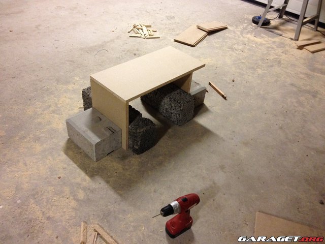

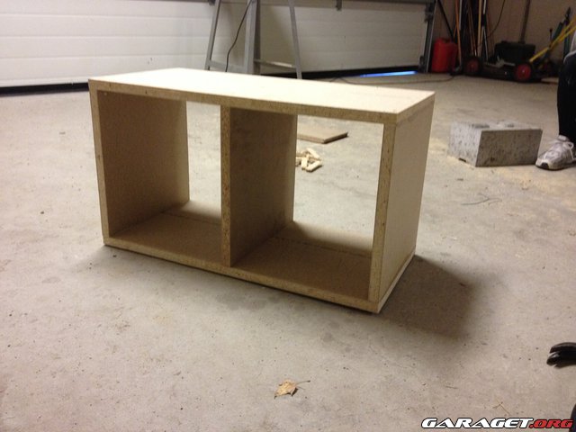

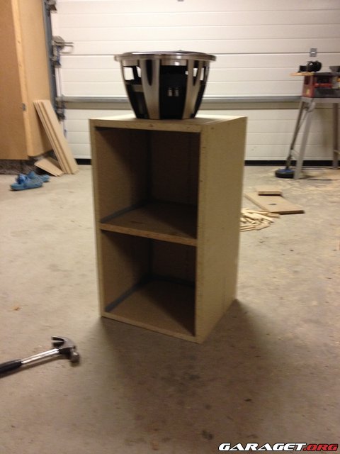

Så byggde jag en baslåda i helgen ju som det vart bestämt att bli! smile
Började ju med att såga ut alla delar som behövdes!
tog ett par timmar bara det..
Börjat skruva ihop det iaf nu! smile
https://www1.garaget.org/gallery/images/174/173185/173185-78e997d21bce3d8682a3fb5f113e5b01.jpg
Fått ihop kanterna + skiljeväggen! smile
https://www1.garaget.org/gallery/images/174/173185/173185-53506be3d5951abf71ad87b469c78ff9.jpg
Baksidan på plats, + en bas som skall i ! smile
https://www1.garaget.org/gallery/images/174/173185/173185-f4702e26303bb8ee512e156b9d2485c7.jpg

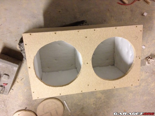

Sågat ut hål för första basen! smile
Bara 1 kvar att såga ur!
https://www1.garaget.org/gallery/images/174/173185/173185-c45ab3c0c1bee0bf1755d52614b20f32.jpg

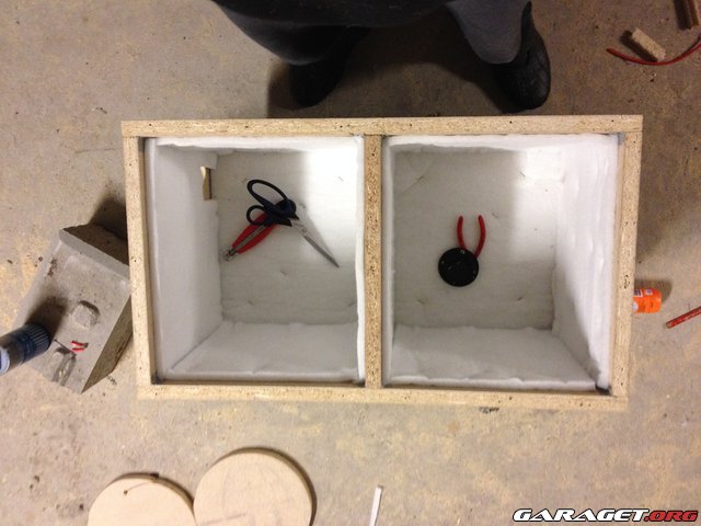

Sen vart det dämpning som gällde! smile
Blev att dämpa alla innekanter smile
https://www1.garaget.org/gallery/images/174/173185/173185-783bd07766165af74e0a31ef41998634.jpg

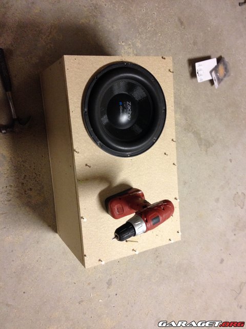

Båda hålen fixade, ( det blev inte jätte runt men det passar! smile
https://www1.garaget.org/gallery/images/174/173185/173185-85670951afbc18aee3f260bdbdd7fbb0.jpg

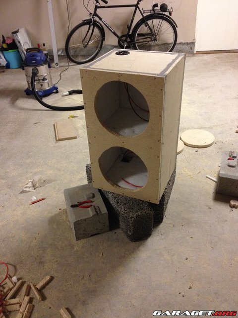

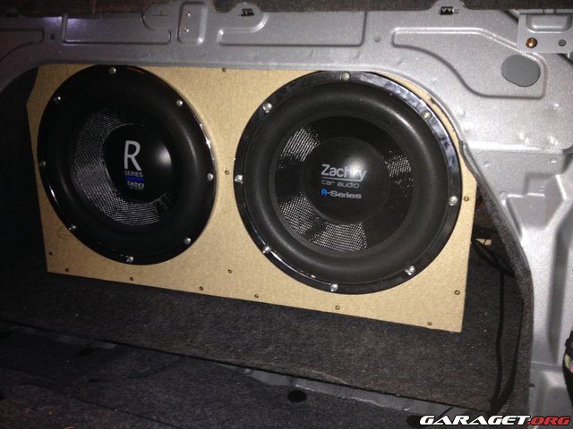

När lådan nästan va klar! smile
terminaler satt i och det fattades bara basarna + strömkablar smile
https://www1.garaget.org/gallery/images/174/173185/173185-f49955496a7e9ec87fb242f34f6db26e.jpg
Och där är dem på plats! smile
https://www1.garaget.org/gallery/images/174/173185/173185-ab4ba0c78adf14127b175c0106acfc9d.jpg
Skall fixas mer i bagaget när jag fixad med framsystemet.. bara komma på en lösning där..
Sen blir det täckskiva och även klä det ! smile
Ser kanske konstigt ut, med 2 "olika" basar.. men det är exakt samma basar i grunden. bara att Zachry gjorde en uppgradering utav utsidan vid årsskiftet.. och den till höger är sen sep 2012.. sen på våren gick den ena sönder och fick till slut en ny, som hade den nya designen! smile

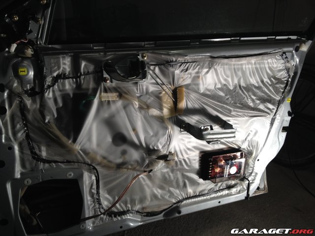

Ja lite har det hänt lite allt både idag och liite igår! smile

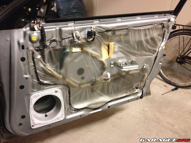

Försökte nämligen ge mig på att plasta om dörrsidorna.. detta blir det inga bilder på då dessa dörrsidor åker på tippen.. som dessutom va original...

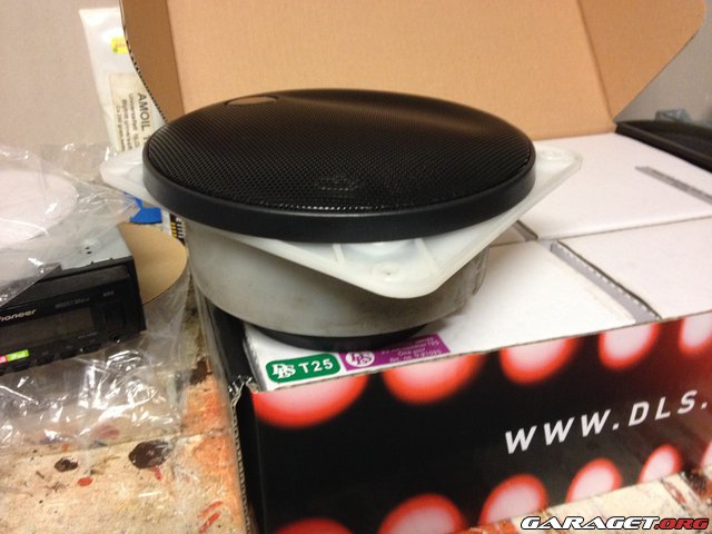

Anyway. hämtade ju ett par likadana på skroten för ett tag sen!

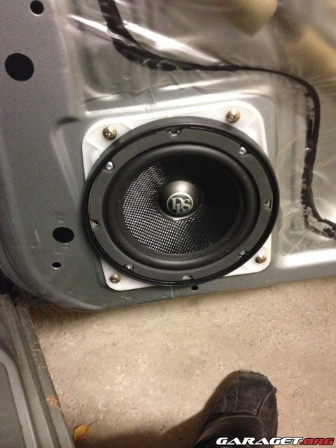

Så dessa åkte på istället då det är en massa isolering på dessa... Original va bara plast..
Sen efter lite plock så fick jag ihop det ... vem kunde tro att en 6,5 tums midbas. passar i högtalarhålet för en 5,25?!-.-
Det gjorde det tydligen.. men lite små modifikationer..
Så det som gjorts idag sen typ kl 10 imorse är följande :

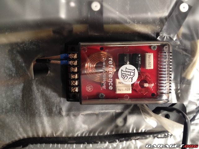

*Dragit högtalarkabel från passagerar dörren till bagaget samt en lågnivåkabel.
*Dragit igenom högtalarkabel från förardörren under lister och bak till baksätet.
*Moddat om högtalaradapterna på båda dörrsidorna.
*Kopplat in delningsfilter på passagerar dörren.
*Bytt dörrpanelerna till isolerade.
*Klämt lite gaffelskor för kablarna från slutsteg till ena delningsfiltret samt kabel mellan Midbas och filter är fixad.

Dörren.. och adaptern på plats, dax att modda den lite så den stora magneten får plats!
https://www1.garaget.org/gallery/images/174/173185/173185-35a6ef8828266c6ef55fbe1a0a93a60d.jpg
Högtalaren fastskruvad smile tror den är lite större än vad som ska sitta i det hålet egentligen..
https://www1.garaget.org/gallery/images/174/173185/173185-2cea643ac8ea756b68668a9a0c52983e.jpg
Delningsfiltret fastskruvat!
https://www1.garaget.org/gallery/images/174/173185/173185-d5b5eff27b5588a29e82326f672ee824.jpg
Delningsfiltret på plats samt kablarna från bagaget fast skruvat!
Funderar på att ordna lite krympslang att dra över dem istället för eltejp!
Några ideér?
https://www1.garaget.org/gallery/images/174/173185/173185-b886db4c17d8cd35c881774b426e1f25.jpg
Hur adaptern ser ut med högtalaren på plats! smile
https://www1.garaget.org/gallery/images/174/173185/173185-4b6aa14c9f2ba66f987a9d4b60b2e907.jpg
Mer kommer imorgon när jag gjort lite smått!
Kommer nog komma lite dagligen förhoppningsvis! smile
Allt för idag nu!
