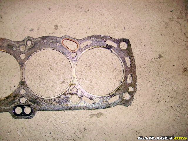

Nu så är topplockspackningen borta. Toppen sitter fortfarande kvar, någonting som vi missat att skruva den. Tålamodet tog slut så det som sitter kvar får sitta tills imorrn..
Packningen har läckt på 4ans cylinder, ett litet men tillräckligt hål.
https://www1.garaget.org/gallery/archive/11588/343542_b9rn0h.jpg
http://www1.garaget.org/gallery/archive/11588/343542_b9rn0h.jpg
Nu ska jag in i duschen och försöka bli av med all smuts.. Mer bilder kommer under morgondagen..

Du skulle ha sett mitt hål på packningen, där snackar vi hål ;p
Hoppas du löser detta, och om du behöver cometic packningen kan jag kanske fixa de till dig smile
