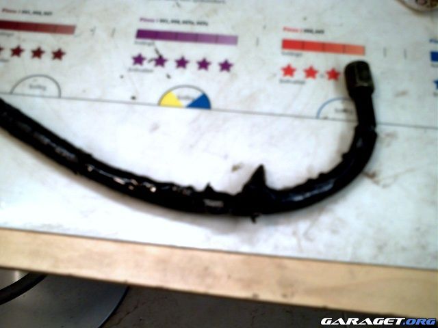

När jag lyfte upp bilen och skulle tappa ur oljan så såg jag en grej som man inte vill se. Oljeslangen på turbon har gått sönder och läckt en del ner mot styrväxel och lite annat.
Så det blev att skruva loss den och åka till Slangen och "reklamera" imorgon bitti.
Tur att det upptäcktes itid för en gångs skull.

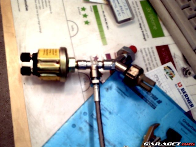

Bild på min lilla specialare med oljetrycksgivare. En original, till instrumentet. En till extrainstrumentet i a-stolpen och en till lampan på styrstången.
https://www1.garaget.org/gallery/archive/11588/390369_j8z5n6.jpg
En bit förlängningsslang, skruvas fast där originalgivaren satt tidigare.
https://www1.garaget.org/gallery/archive/11588/390375_qqgpd9.jpg
Glädjedödaren. Har varit lite för varmt så slangen har börjat läcka. Som tur är så har det inte börjat läcka på downpipen.
https://www1.garaget.org/gallery/archive/11588/390376_68rvrv.jpg

Aha.. så du hade en egen givare för den...
Jag började tänka logik kretsar och dyligt men det där va ju enklare big_smile

tecman: Det stämmer, original jordar ju vid 0,2bar (då det i regel är försent). Nu kommer det lysa rött rätt upp i ansiktet vid 0,4bar. Det kan vara tillräckligt för att man ska hinna få av motorn vid ev. ras.
Jodå slangen är inga bekymmer, är riktigt bra kompis med grabbarna där nere. Svänger förbi dem innan jag börjar jobba imorgon bitti. Självklart ska det gasas på Japmeet och förhoppningsvis så håller det hela helgen och resan hem med.
