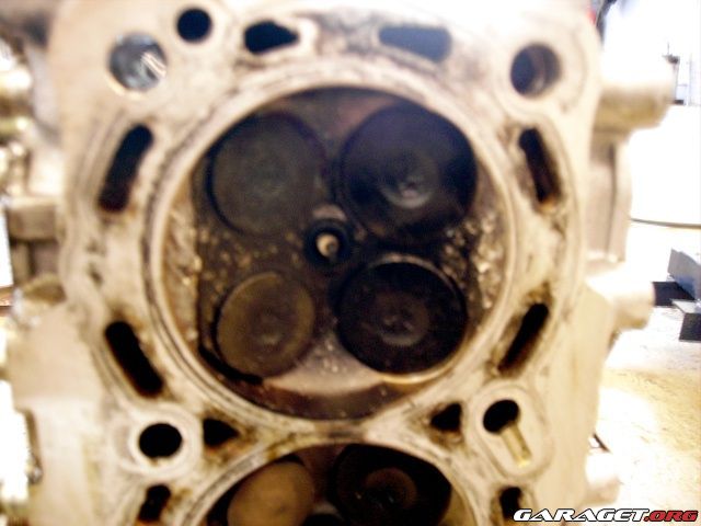

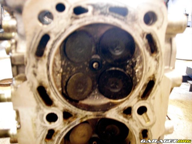

Fick god hjälp av "MicrO" idag och med gemensam kraft så fick vi ur motorn idag.
En relativ smidig operation vart det och nu ligger motorn nerplockad i kartong eller påsar.
Bärgningsbil läge på Coiloversen fram. smile Därför är bilen döpt till SUVen.
https://www1.garaget.org/gallery/archive/11588/405615_m4sfhl.jpg

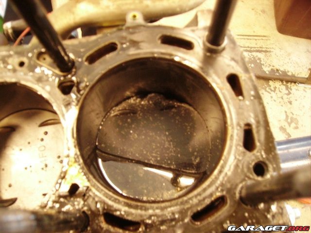

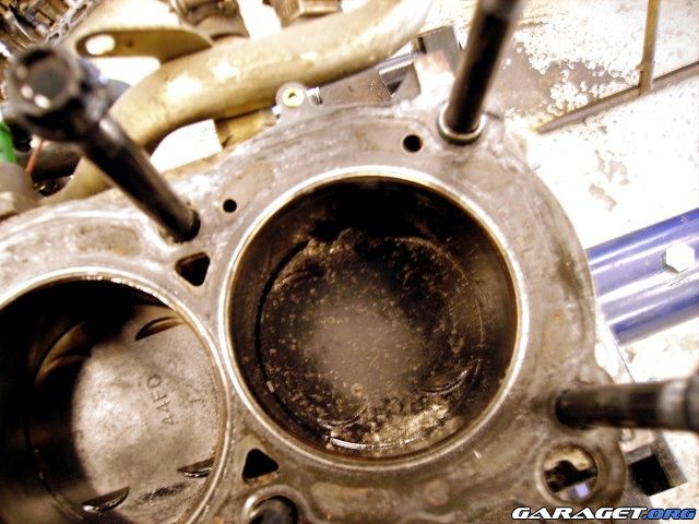

Inte undra på att tomgången var lite dålig och att stiften var svart.. sad
https://www1.garaget.org/gallery/archive/11588/405621_9k6udw.jpg
https://www1.garaget.org/gallery/archive/11588/405625_unf4ld.jpg
Naturligtvis så skulle toppen få på nöten med.
https://www1.garaget.org/gallery/archive/11588/405627_mqbjep.jpg
https://www1.garaget.org/gallery/archive/11588/405631_m2u2e8.jpg
Har inte hört några spikningar men man smälter inte ner en utsida på kolven bara sådär.. Har lyckats fått hål ner till kolvringen.

ja d såg ju väldigt bra ut det dära..smile haha... gick förvånat snabbt å få ut den.. men d var ju ingen vxllåda lr nått som störde så d var ju skönt... ha d bra MR kolvsallad!

Fyfan, de där ser inte kul ut sad

Puff2k: Nej det finns ju roligare saker att titta på, kolven kommer att tvättas ren och sparas som minne.. smile

ouch... de där såg inge roligt ut... skummt att du inte hörde något konstigt från motorn när du körde.

Portal: Det finns roligare saker att titta på, det kan gå bra om man ser det i forum och så länge det inte är ens egen motor.. Har kollat på filmen från Japmeet flertalet gånger och jag hör inga spikningar. Brukar vara svårt att höra spikningar uppe i registret. Dock så knackar motorn till strax före inången till depån.
MicrO: Det tackar jag för. Får se om jag är välkommen ner till Action Meet.. smile
Har gjort en närmare koll på blocket nu och det är märken på 2ans och 3ans lopp med. Blocket går att använda men då måste det borras.
