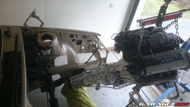

https://www1.garaget.org/gallery/images/75/74366/74366-d4b7e5fe31a279301f6fbcea7acaf660.jpg

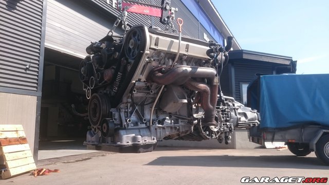

Växellådan avfetttad och högtryckstvättad med varmvatten 3ggr
https://www1.garaget.org/gallery/images/75/74366/74366-c41b3bb94de6a4a6e5bbaab17c595bdc.jpg

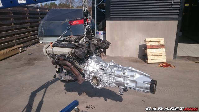

Lackad silver motorlack, bilden tagen i starkt solljus så den ser betydligt mer glänsande ut på bilden än i verkligheten..
Blir nog bra med mattsvarta detaljer på samt kring lådan senare smile
https://www1.garaget.org/gallery/images/75/74366/74366-25b5ee5bf76e89e932ebe665242bd4a6.jpg

Bra mycket fräschare med lack, kul att sätta ihop det snyggt. Får se till att hålla den hyfsat ren senare också!

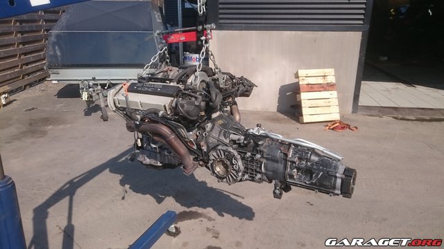

Motorblocket blev så rent å snyggt så blev ingen lack där smile
https://www1.garaget.org/gallery/images/75/74366/74366-2795e2fe23c9b1628ad807fa10e08924.jpg

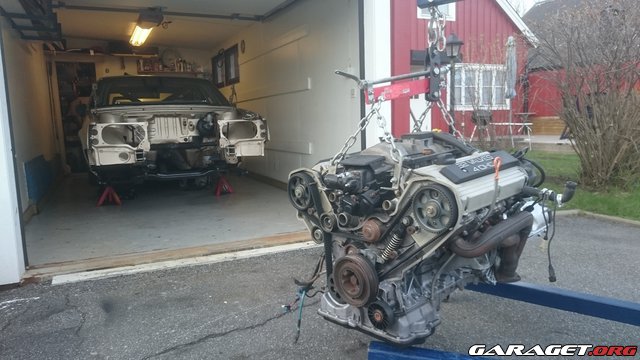

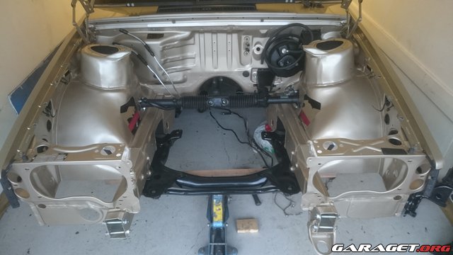

Framvagnsbryggan snart på plats smile
https://www1.garaget.org/gallery/images/75/74366/74366-a179e019000a5525392133e6c619df34.jpg

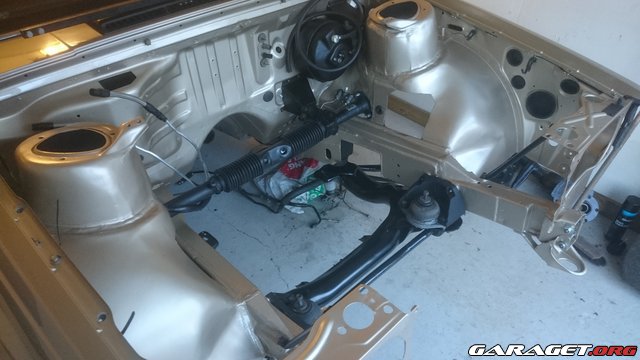

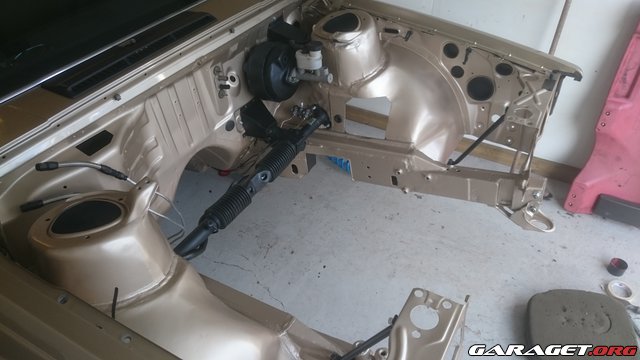

Framvagnsbryggan fastmonterad, motorfästen lackade å monterade smile
https://www1.garaget.org/gallery/images/75/74366/74366-5952cbcd2d30ebbd10c03afb9bd55188.jpg

#2034
En av dom bättre tagna bilderna, där ser man verkligen hur urkapningen/förstärkningen är gjort och när det är lackerat, dom andra bilderna med lack är svårare att urskilja hur det är förstärkt. Är det något som är räknat på, med hållfasthet bärighet och allt? Eller är det bara en bit metallpåsvetsat som du/någon du känner tror/vet håller bra? Ser spontant ut som en rätt signifikant del som är bortkapat och sen ersatt med en mindre del.
Nyfiken på hur man väljer rätt material, tjocklek och konstruktion för att känna sig säker om att det kommer att fungera bra, ingen erfarenhet av en sådan ombyggnad själv.
Upplys mig gärna du/ni med bättre vetande.
Senast redigerat av sleepyoh (13 maj 2016)
_----------'
Lat Perfektionist
6 359 Inlägg
13 maj 2016
#2035
Det där duger säkert, det är ju inte som att dom 2 balkbitarna håller upp allting framför framrutan utav sej själv.
Men PERSONLIGEN skulle jag nog inte gjort raka kanter, utan hellre diagonala.
Senast redigerat av LeafBox (13 maj 2016)
1 237 Inlägg
13 maj 2016
#2036
Angående urkapningarna/förstärkningarna å blev det besiktigat å godkänt i tidigt skede av en SFRO besiktningsman.
Det är lagt en fyrkantsprofilbalk per sida med tjockt gods ovanpå originalbalkarna samt helsvetsat, så har nog styvat upp balken mer än original.
Sedan hur man räknar på om sådant kommer hålla / godkännas så är det ju bara att ta i ordentligt med material så att man själv inte är osäker på hållfasthet, om man nu inte jagar vikt dvs wink
Har även haft kontakt med sfro under byggets gång om modifikationer mm..smile
Iom att jag fick tag i denna kaross då urkapningarna redan var gjorda så ides jag inte ändra på det som var gjort smile
