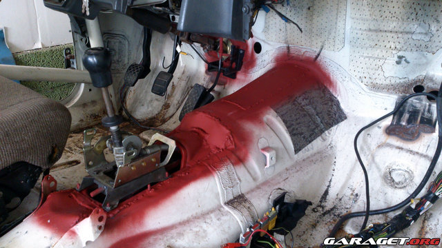

Hålet nu igenlagt smile

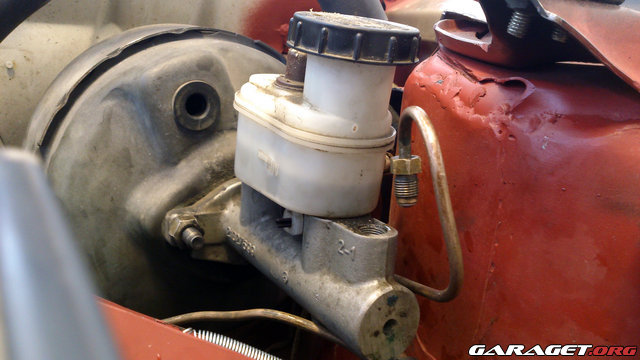

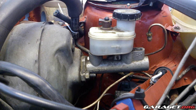

Nissan Primera huvudbromscylinder passar perfekt mot Volvos bromsservo, fick bara borra upp hålen aningen smile
Rören sitter på plats nu, dock ej luftat än smile
https://www1.garaget.org/gallery/images/75/74366/74366-a1eb89458bf470f15d84c22981d9c146.jpg
https://www1.garaget.org/gallery/images/75/74366/74366-3bb86b2494905b680b919b7c49540b94.jpg
Fick dock ett annat litet problem.. Volvo hade en extra utgång direkt från bromsvätskebehållaren
som jag använde till kopplingen, Primera behållaren hade inte det.. Får köpa en separat behållare till kopplingen!

#617
volvoqq skrev:
Vad är det för fel med volvos bromscylinder eller får den inte plats?
Volvo har ju 2 st rör/slangar till varje ok fram och 4 utgångar på huvudboromscylindern.
Man får inte T-koppla ihop rören heller, blir tokigt med kretssystemet då..
Primeracylindern har 2 utgångar så de blir perfekt smile
