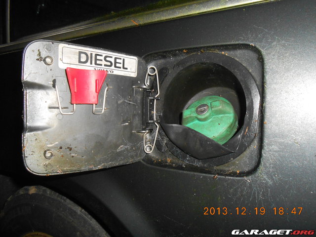

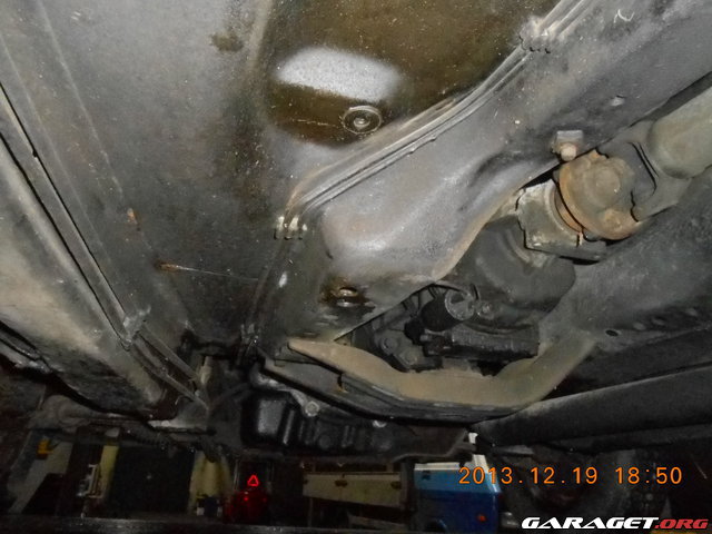

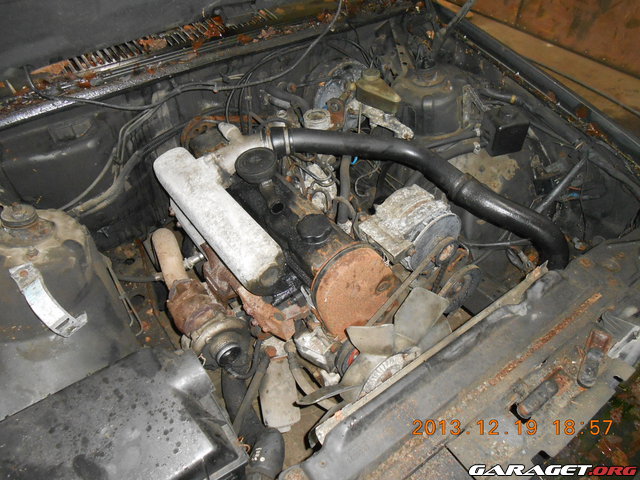

Då var offret eller "gröndieseln" hemma big_smile
Imorgon börjar demonteringen smile
https://www1.garaget.org/gallery/images/195/194446/194446-6222746767c0be7d3118306953faad02.jpg

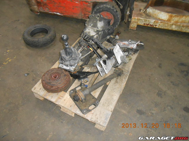

Första starten sen 08/09
https://www1.garaget.org/gallery/images/195/194446/194446-09a6d8f4898eaccc616da9a9c1f302e0.jpg
Ingen som är i behov av motor med framvagn fast utan låda? smile
https://www1.garaget.org/gallery/images/195/194446/194446-e319caaa36c7cd702fcebb6139ecfff0.jpg

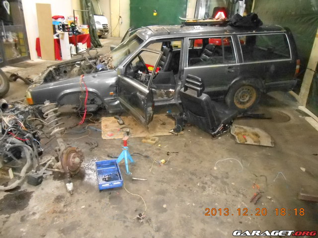

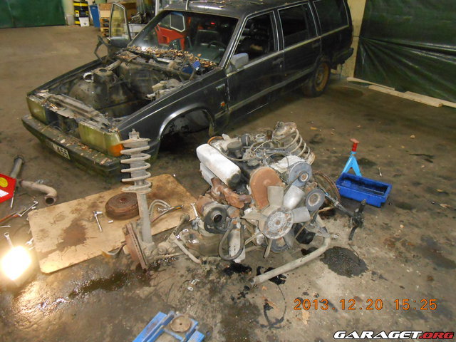

Idag så åkte motor och växellådan ur 745:an.
https://www1.garaget.org/gallery/images/195/194446/194446-79217fa2222fe2d90d2359fab4494bda.jpg
Vet inte om jag gör rätt men jag tycker då att där är många kablar för overdriven roll
https://www1.garaget.org/gallery/images/195/194446/194446-430169755b5f1239a8a3479ab337cdec.jpg
Imorgon hivar jag i den i Hjördis iaf big_smile
https://www1.garaget.org/gallery/images/195/194446/194446-360700eeeed90f02be6015e523430b08.jpg
Och så vill jag se lite kommentarer nu.

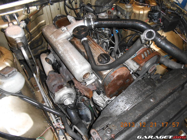

Blev inte exakt som tänkt idag då tiden inte räckte till, men det kommer ju en dag imorgon också wink
Fortsatte iaf att plocka på gröndieseln.
Tog mattorna från den då mina är trasiga.
Notera att det står Diesel på dom wink
https://www1.garaget.org/gallery/images/195/194446/194446-cd2a8460040afba145df4fef3cf87f44.jpg

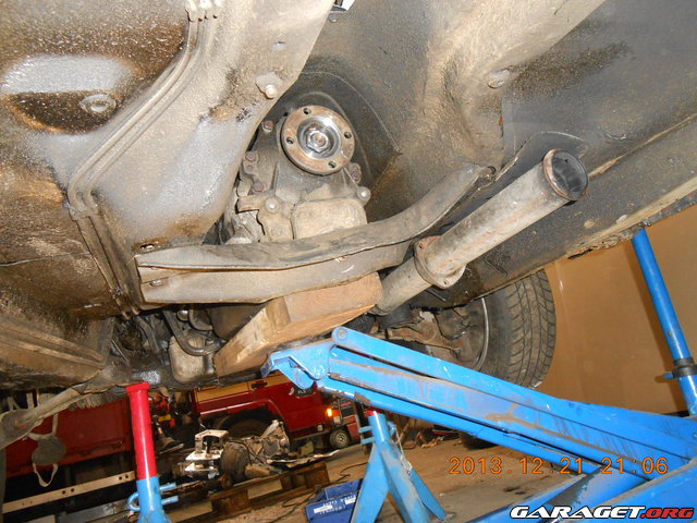

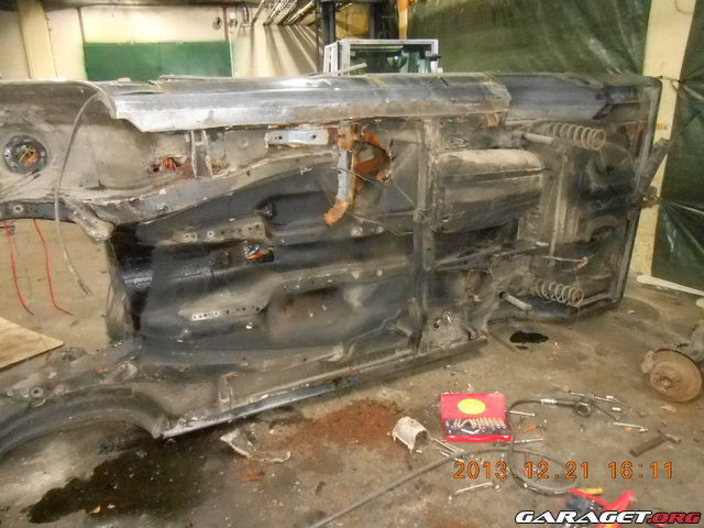

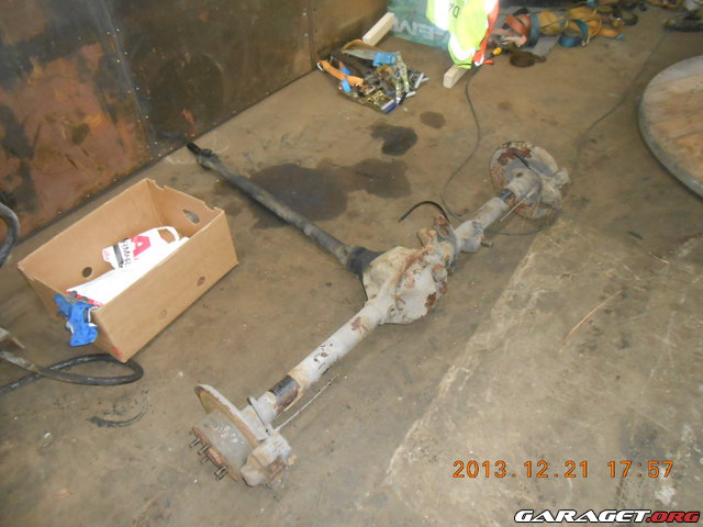

Plockade även bakaxeln men den ska blästras och lackas om innan den monteras, så det får vara automataxeln tills dess smile
https://www1.garaget.org/gallery/images/195/194446/194446-946c888ae570427b727bfe75b1c15c64.jpg
Blev inte helt 100 rent men renare blev det smile
https://www1.garaget.org/gallery/images/195/194446/194446-d670416efa7445852485a5e287859467.jpg
Störst skillnad på turbon tycker jag.
https://www1.garaget.org/gallery/images/195/194446/194446-1fe84f6c6c74a3445e6830705516f4ba.jpg

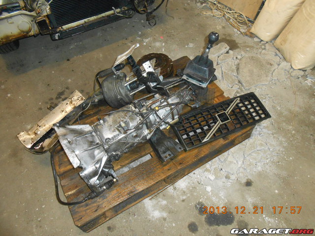

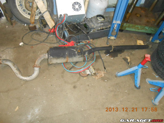

Plockade även avgasröret från 745:an då det bara satt downpipe på Hjördis när jag köpte henne tongue
https://www1.garaget.org/gallery/images/195/194446/194446-6e82703931eafdb1273bb718ced08249.jpg

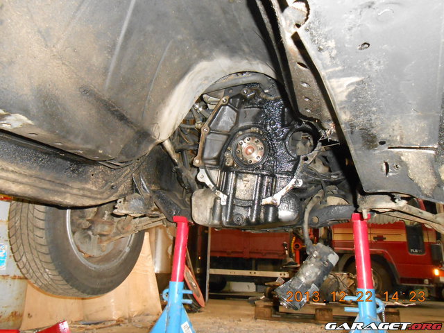

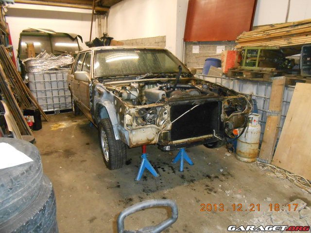

Sen så pallade jag upp henne.
https://www1.garaget.org/gallery/images/195/194446/194446-e3022bb040df51b054af019655625d05.jpg
Dom sista 4 bulten åker imorgon smile
https://www1.garaget.org/gallery/images/195/194446/194446-833dec4d840ac352d3478299d1c42551.jpg

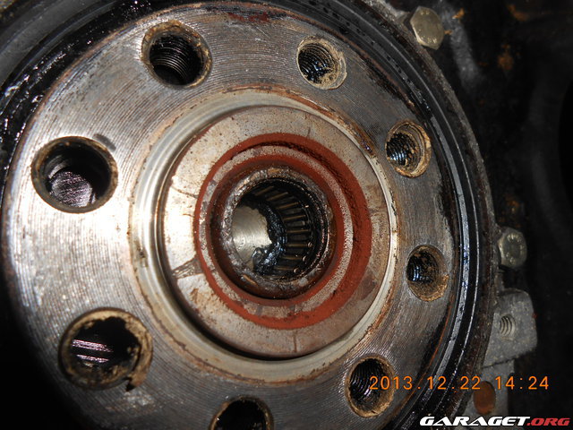

Fick gjort lite mer idag men fick tyvärr inte monterat någon låda då jag behöver köpa ett lager sad
https://www1.garaget.org/gallery/images/195/194446/194446-e6291debd2fcc4593ec83427f0cc440c.jpg
Sånt lager.

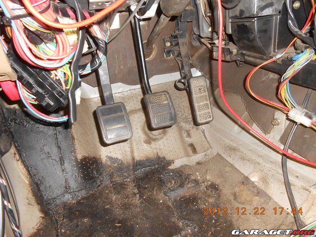

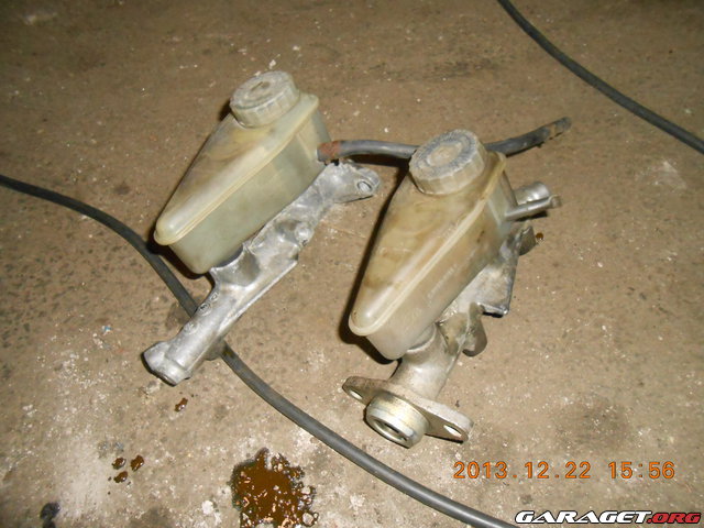

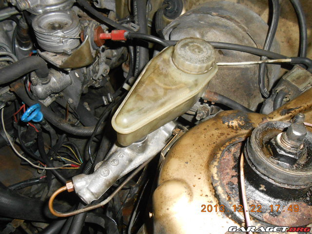

Monterade pedalstället.
https://www1.garaget.org/gallery/images/195/194446/194446-f99c25eb28bc2b0181717d104b455c1d.jpg
"nya" till vänster och gamla till höger.
https://www1.garaget.org/gallery/images/195/194446/194446-899e72eaa6900b27cd29ea3ade15726a.jpg
Monterad.
https://www1.garaget.org/gallery/images/195/194446/194446-eb43bfeba93ab5d7f9d71960a04e10b0.jpg

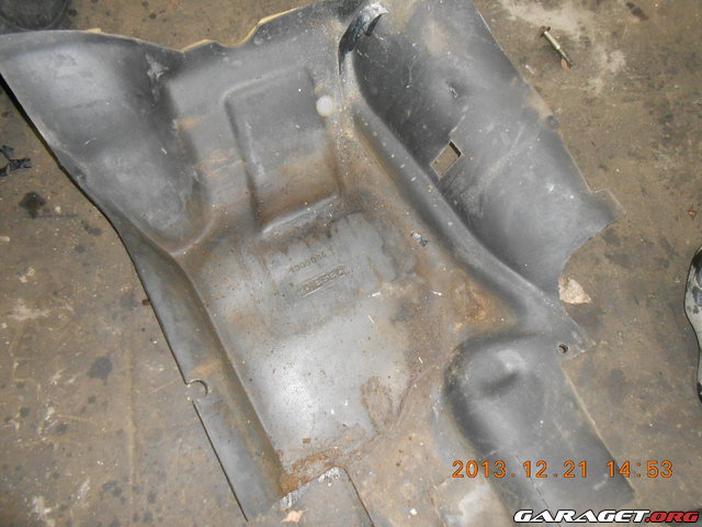

Blev även ett par plastinnerskärmar smile
https://www1.garaget.org/gallery/images/195/194446/194446-a29284cbb92e0797ed17158e080c5707.jpg
