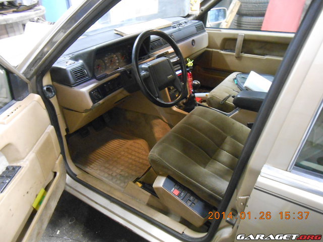

Nu har det hänt lite iaf.
Monterade in golvmattan på förarsidan och helt plötsligt så kändes det som en bil igen.
https://www1.garaget.org/gallery/images/195/194446/194446-d039d958403789b0fb6f88584d10420d.jpg
Har även lyckats få tag på ett bältespåminnar relä som även plingar när någon dörr är öppen smile

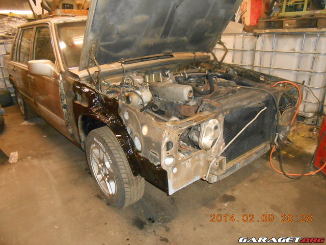

Och nu är jag äntligen färdig med höger hjulhus fram. Bara resten kvar roll

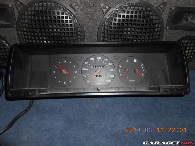

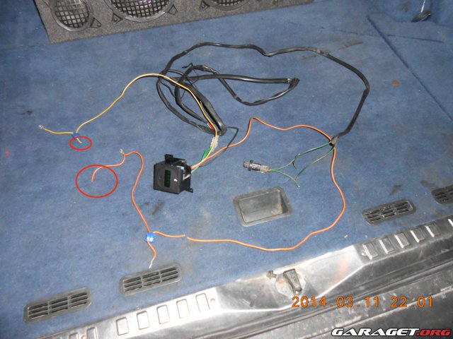

Var iväg till returbilen idag med två klasskompisar.
Fick tag på ett myntfack, utetemp samt den gamla modellen av 760 mätarhus.
Men eftersom att dom skulle stänga när jag var i full gång med att plocka ur ute tempen så hann jag inte kolla var dom två inringade kablarna ska gå någonstans. Är det någon som kan besvara det? smile

#238
Orange ska till plus, 99% säker. Gul skall till halvljusets stift på ljusomkopplaren för att dimma ner belysningen på tempmätaren när halvljuset är påslaget. orkar man inte det kopplar man bara inte in den smile

#239
Frågan är då, just var ska man koppla in den oranga? smile
Den andra gula kabeln till vänster om den som är inringad är det som ska till ljusvredet smile Den inringade verkade gå neråt tongue
