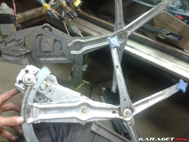

Tänkte att jag skulle ge mig på att byta dörrarna här om dagen. Sagt som gjort så började jag med förardörren.
När jag väl demonterat båda dörrarna och skulle börja montera elhissen i den nya dörren då det var manuell i den så upptäcker jag att det inte passar..
Hjälp mottages tacksamt så jag kan fortsätta! hmm
Manuella hissen närmst på bild och elhiss bakom
https://www1.garaget.org/gallery/images/195/194446/194446-1daeef3dc45a34f3306b0ff1729f222d.jpg
Gamla dörren
https://www1.garaget.org/gallery/images/195/194446/194446-21056e58ef9c31e2a0b7f29936a166fa.jpg
Och nya dörren
https://www1.garaget.org/gallery/images/195/194446/194446-ef986d7242b4e52284319de58218dbbe.jpg

du har gamla dörrarna på 760.in dom dörrarna kommer från en 91-92 740 eller 93 och frammåt 940 då ändrade dom infästningen för elhissarna :)så ska du ha elhissar så får du fixa fram från en ex nyare 940
Om jag skaffar nyare elhissar, är det bara att plugga in dom eller måste man dra om elen?
kan hända att du får byta kontakten på elhissen i värsta fall, kommer inte riktigt ihåg men det är bara att ta från dom gamla då. annars är resten samma
