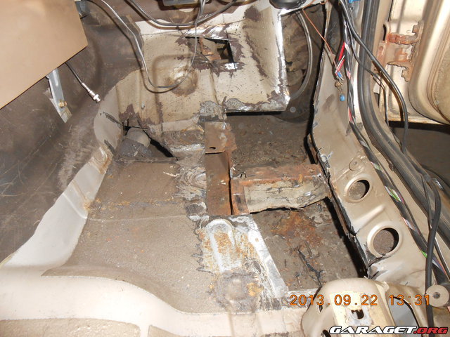

Jahopp. Kapade ur passagerargolvet igår och började lappa ihop det då och gjorde färdigt det idag.
Urkapat.
https://www1.garaget.org/gallery/images/195/194446/194446-1d9ecc087c488744b0da6abaa42410b0.jpg
Dock är jag inte färdig med insidan av tröskeln helt, är en liten bit längst fram som fattas.
https://www1.garaget.org/gallery/images/195/194446/194446-cd0c6235dc388e516eb74720cbc26bac.jpg
