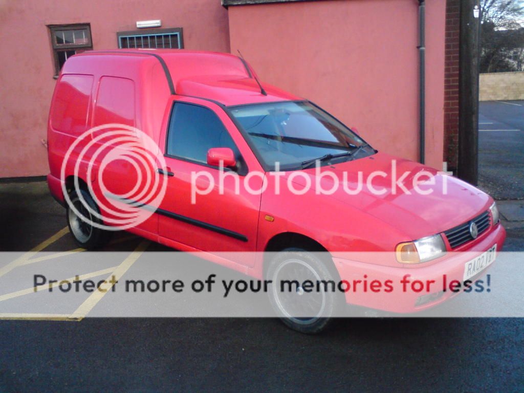

Caddy kåpa generation 2: Byggd på Polo 6n
http://i490.photobucket.com/albums/rr265/dazfzr400/caddy002.jpg
Fram från Polo 6n.
Bak får man flippa axeln.
