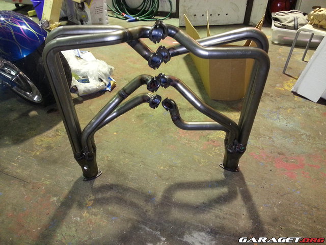

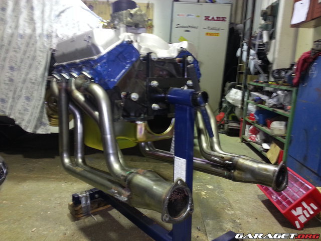

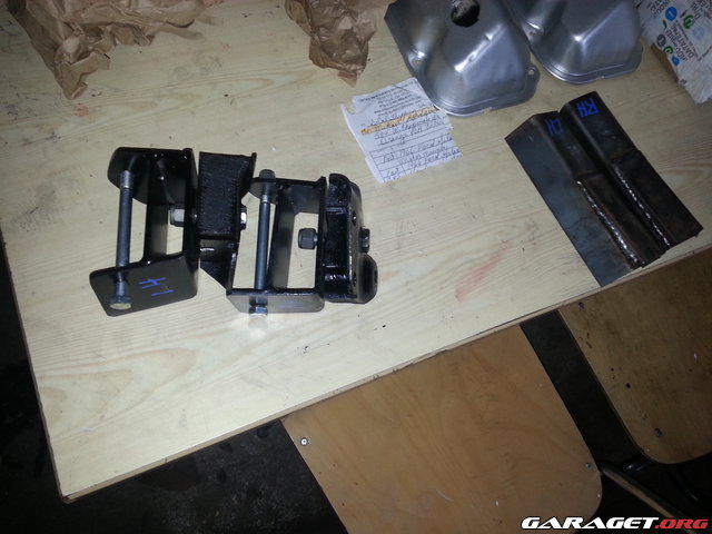

fick hem lite prylar från U.S.A i veckan så det kröp lite i fingrarna så var ju tvungen å stå å drömma mig framåt big_smile
här kommer lite bilder smile

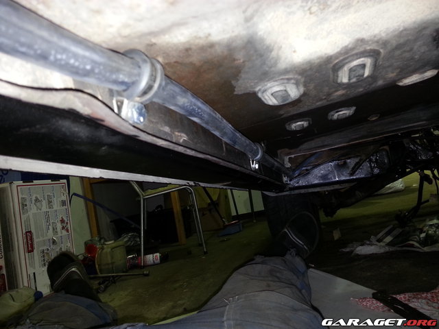

https://www1.garaget.org/gallery/images/95/94565/94565-99e32a872ad095645825215b741de078.jpg
dragit ny soppa ledning.

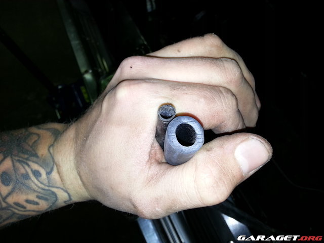

https://www1.garaget.org/gallery/images/95/94565/94565-ecccc7a8e86345050feced21ea106974.jpg
Gammla vs Nya

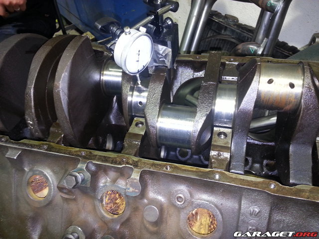

https://www1.garaget.org/gallery/images/95/94565/94565-628a1a6a23572b72652c63502193399c.jpg
kikat hur rak veven va. 0,01 mm diffa den. helt ok enligt mig wink utöver detta har jag målat upp bakaxel ram osv osv smile

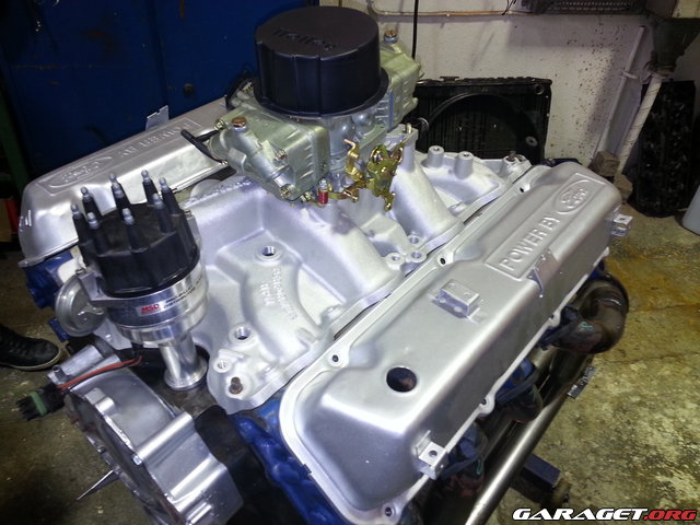

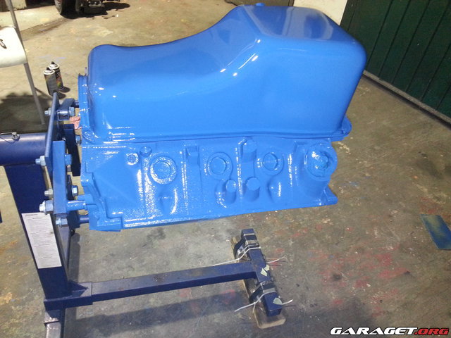

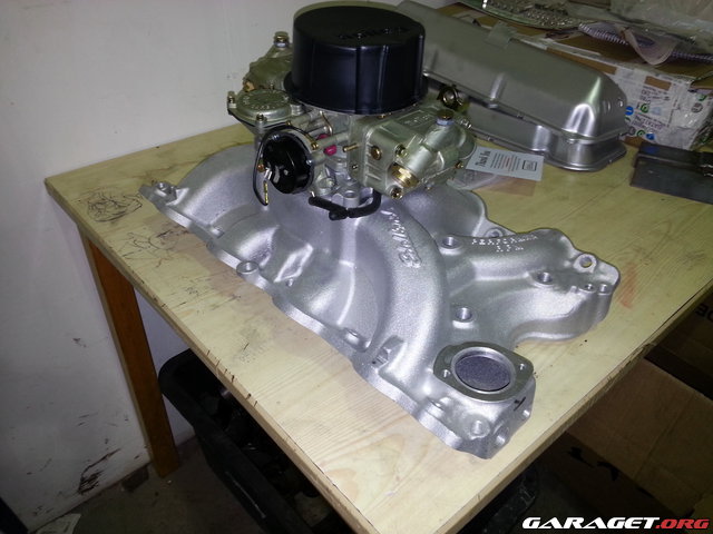

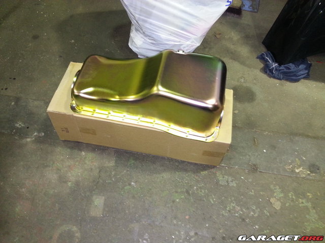

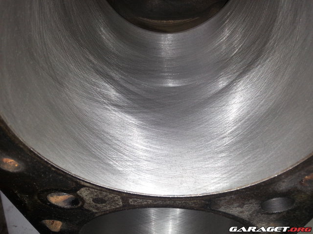

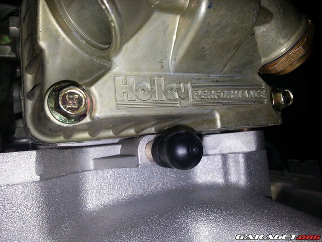

har borrat blocket slagit i frysplyggar och monterat nya kamlager, köpt färg och spraya blocket tråg och toppar, plockat ur ventilerna och polerat förbränningsrummen. köpt ARP pinnbultar till ramlager (monterat). Nya Cobrajet stakar, Arp bultar till dom, shims till vipparmarna, holleys fjädersats till vacumstyrda secundärsteget. snabb lock för att byta fjädrar å testa sen för å ställa in förgasarn. genomskinliga sikt pluggar till föggen, plastiguage å mäta lagerspel, svängningsdämpare. ny mini starter startmotor. B&M Shifter deluxe !! mm mm
Lite bilder :
