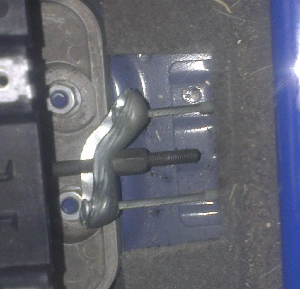

http://i119.photobucket.com/albums/o149/musikflummare/588d8cec-9deb-48eb-953d-045d387b36ad.jpg
Här är framme vid spaken. Tror inte man kan justera den här och jag ser inte att man kan justera den vid hjulet heller?

Du behöver byta wire. Brukar vara standard att höljerna rostar och ger med sig. Ju mer du spänner desto mer krymper höljet. Standard på caddy.

Det där är enda justeringen du har. Bara skruva in muttern så späns wirarna. Går ej att justera var för sig.

Jättebra svar:) Klarar jag av att byta vajer själv? Är händig men hara bara en parkering eller gds hall till mitt förfogande.
5 176 Inlägg
12 augusti 2013
Ja det är enkelt smile
Hissa bilen bak. Glöm ej pallbock.
Ta en polygrip och tryck ihop armen på oket. Så du får lös "kulan"
Lossa klipset som håller wiren.
Ta en polygrip och vrid/lirka lös wiren ur alu röret från karossen.
Lossa wiren inne i kupen.
Haka lös wiren på bärarmen och ta bort den.
Sen är det bara att sätta tillbaka den som den satt.
Vid justering brukar jag dra spaken ca 3 klick och sedan justera på muttern tills hjulen går tungt.
Lossa spaken och kolla då hjulen rullar fritt. Annars lossa muttern lite till.
Prova att dra åt och känn så handbromsen känns normal smile
