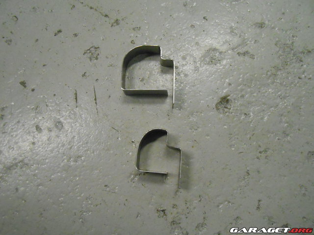

Då har man spenderat en dag i garaget igen. Har även varit på Swedol och handlat en bit dörrlist så man kan planera alla toleranser mellan dörr och karm. Är ju en fördel om det passar smile
lite bilder på hur jag fick fram böjen till dörrkarmen.
https://www1.garaget.org/gallery/images/22/21982/21982-7eb76acbbbab45fc6d0e9fccac9cefae.jpg
https://www1.garaget.org/gallery/images/22/21982/21982-d6c4672aa9afd3ce17ca68df42b25672.jpg
https://www1.garaget.org/gallery/images/22/21982/21982-b5aef1184a8f3b2dc3e38ba007dff43b.jpg

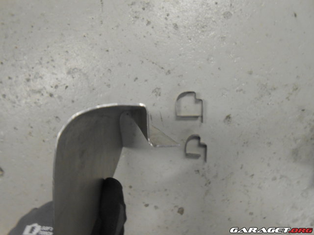

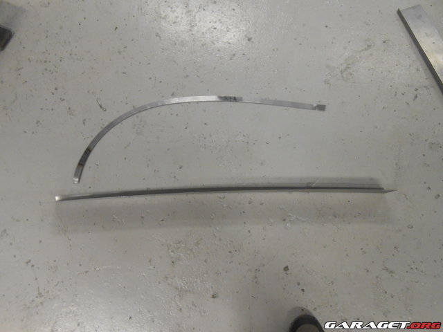

När jag tyckte det såg bra ut så klippte jag ut plåt och tog lite extra material så jag kan göra dropplist senare. Vet inte om jag vill ha dropplist roll
https://www1.garaget.org/gallery/images/22/21982/21982-a1ae4c66ff98723454c09bca2401fe27.jpg
Bockade kanten för listen och tog lös min mall från bilen som nu plåten skall formas efter
https://www1.garaget.org/gallery/images/22/21982/21982-11c70abab237586d517871cd623d2cf7.jpg
Körde plåten i krymper så jag fick rätt böj. Är ju så lätt när man redan har en mall att mäta mot.
https://www1.garaget.org/gallery/images/22/21982/21982-2567c792f53a3fe8d9dfb99915054011.jpg

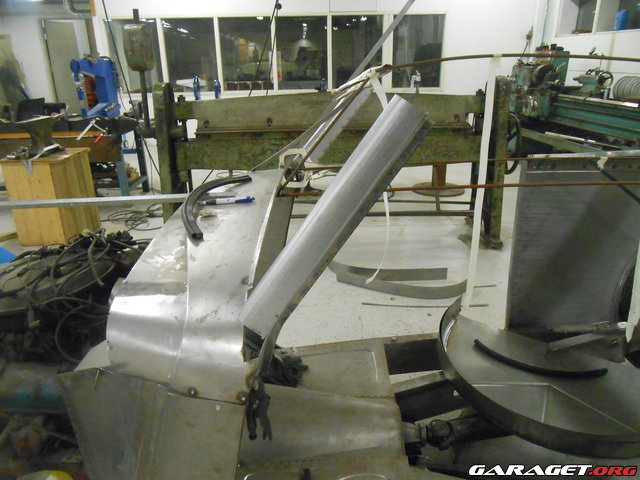

Åter en semester dag i garaget. Hade ju inte varit helt fel att ha detta som arbete för då är det ju som semester hela tiden smile

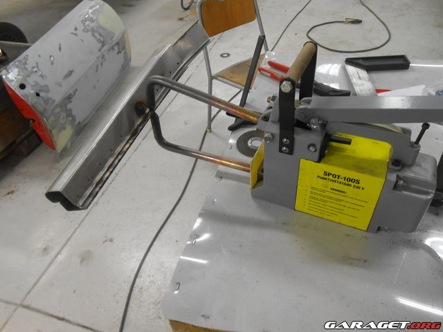

Svetsade bakre dörrkarmen i skärmen. Lite justering kvar mellan övergången till taket men den ordnas när resten av karmen kommer på plats. Provade även dörrlist och den passar bra.
https://www1.garaget.org/gallery/images/22/21982/21982-0e43880d1258b298dba7c5db96a84b1d.jpg
https://www1.garaget.org/gallery/images/22/21982/21982-8810ec0c885a534e1d927586f0c18ec5.jpg
https://www1.garaget.org/gallery/images/22/21982/21982-3c2b55ddd34b78e6f7d7a2f981554b43.jpg
https://www1.garaget.org/gallery/images/22/21982/21982-7a4c778b3e77c7570faa2ea904f32cfb.jpg

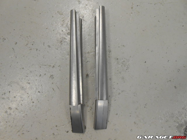

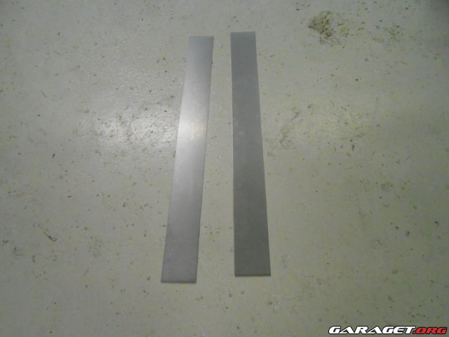

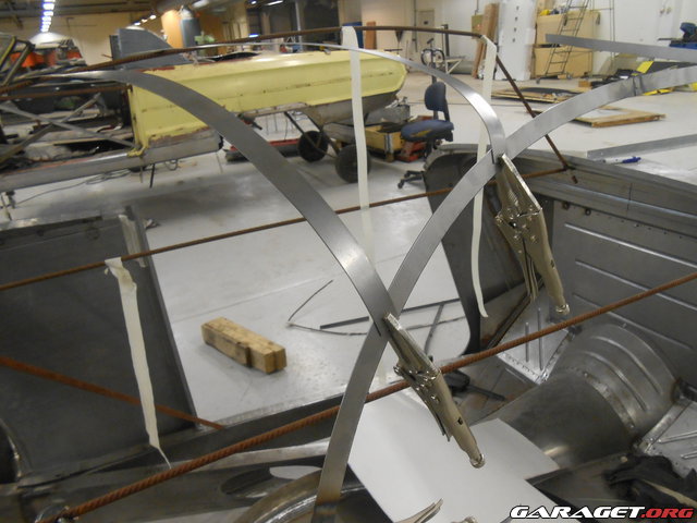

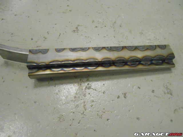

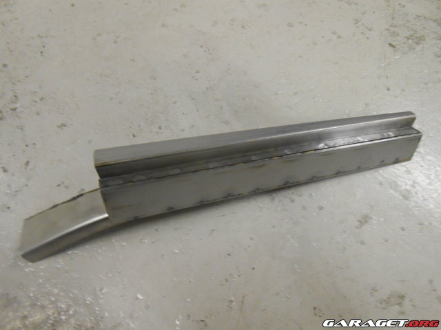

När det var gjort så började jag tillverka vindrute stolparna så man får svetsa ihop hela dörrkarmen någon gång.
Gjorde en övre och en nedre mall först så det är lättare att få måtten på plåtarna. Stolparna tillverkas i tre delar och olika tjocklek på plåten så den blir stabil.
https://www1.garaget.org/gallery/images/22/21982/21982-af492c42babb99b4199c922951aaae48.jpg
klippte, Bockade,  böjde och bökade tills plåtarna var klara för svetsning
https://www1.garaget.org/gallery/images/22/21982/21982-4781994956f718958c0496d534be3e56.jpg
https://www1.garaget.org/gallery/images/22/21982/21982-e2df1653387693f917117ed5e654e682.jpg
https://www1.garaget.org/gallery/images/22/21982/21982-da18b2ea4be4c5404cb44765d55bb69a.jpg

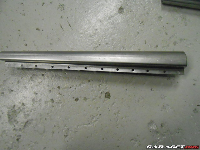

När plåtarna var klara hålades dom där man inte kan använda punktsvetsen och svetsades
https://www1.garaget.org/gallery/images/22/21982/21982-acc8f745c11f8262617a99972a9ca4b0.jpg
https://www1.garaget.org/gallery/images/22/21982/21982-5328aa57c7ee4647331f8c1e98ee3c7b.jpg
https://www1.garaget.org/gallery/images/22/21982/21982-4eb1fd762c08a9dd6ddabafa1e49ed48.jpg
Sedan slipning och provmontering men dom skall sänkas in i övre torped plåten så det ser lite knasigt ut på bilderna
https://www1.garaget.org/gallery/images/22/21982/21982-a126092de141d3ac85390d65b0838fa7.jpg
https://www1.garaget.org/gallery/images/22/21982/21982-9199818d138fc3b242a475da2509dfc3.jpg
https://www1.garaget.org/gallery/images/22/21982/21982-24b10967a17fb25a5850d88ec8b2cca6.jpg
https://www1.garaget.org/gallery/images/22/21982/21982-c70b05d180e352fadec9d0f29d372b8a.jpg

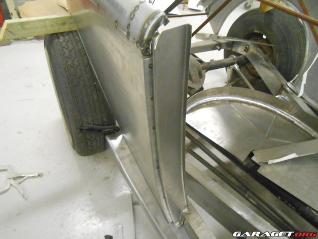

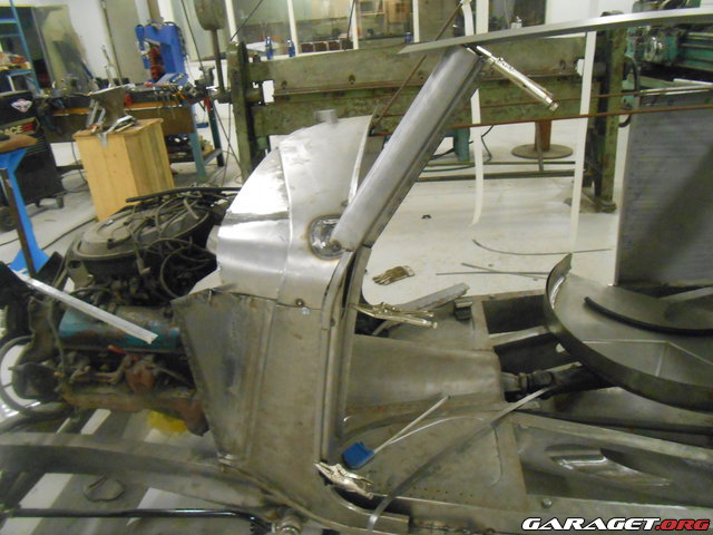

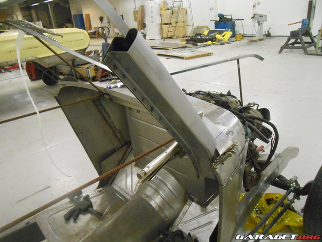

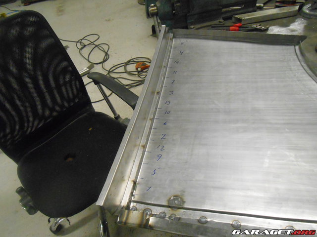

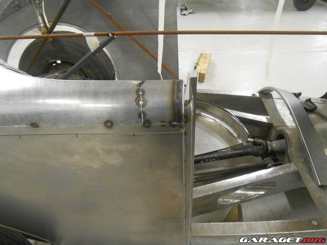

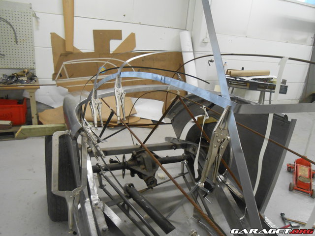

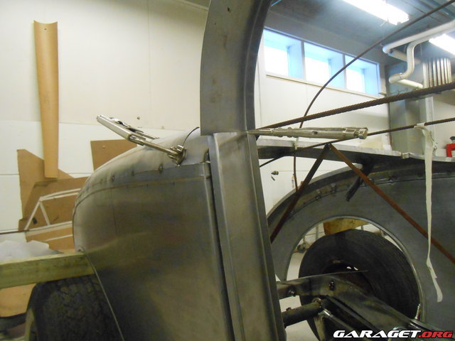

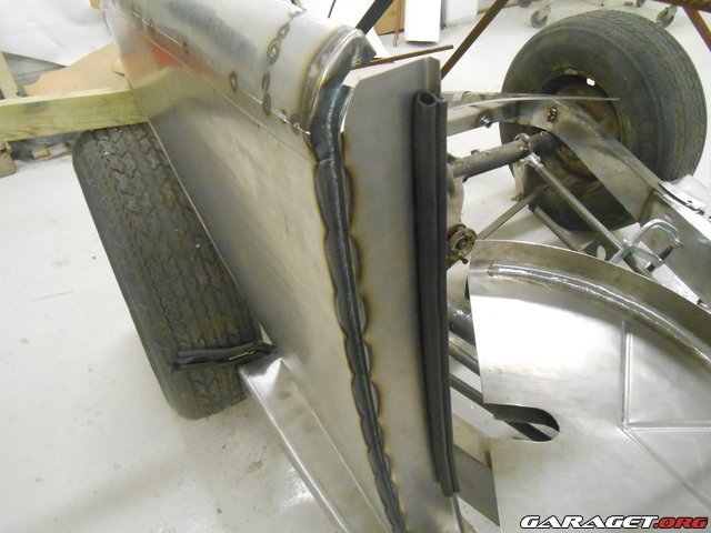

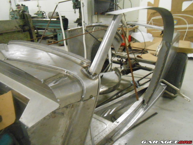

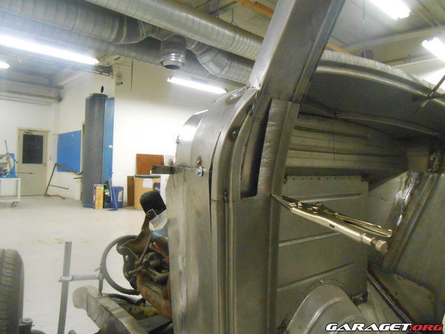

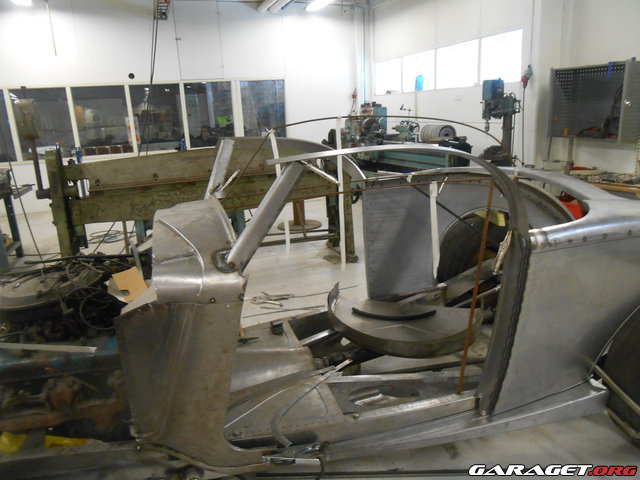

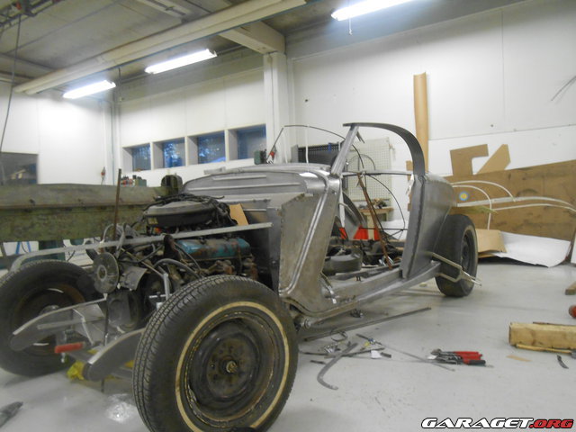

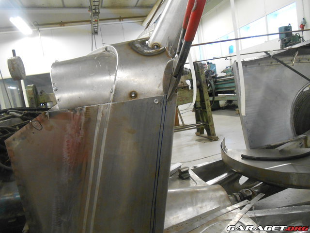

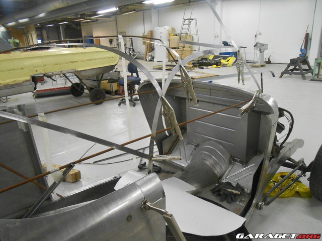

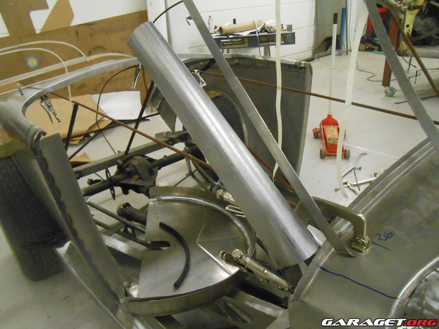

Inte riktigt min dag idag. Nyss bootade surfplattan mitt i mitt inlägg och i garaget har det bara strulat.

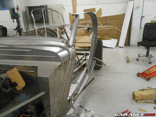

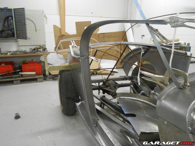

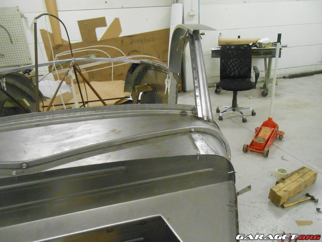

Klippte fel när jag skulle fälla in vindrute stolparna i torpeden, tillverkade karm och klippte fel när den var klar, svetsgasen tog slut ja allt bara sög idag sad
Många saker att tänka på nu när bakdel kopplas ihop med framdelen.  Skall ha plana rutor i dörrarna så alla karmar och vindrute stolpar måste linjera. fönstren skall ju vara nervevningsbara så då måste man ha rätt vinkel så dom går ner i dörrarna osv.
Var tvungen göra en täckplåt när man klippte fel
https://www1.garaget.org/gallery/images/22/21982/21982-39f278134cfd54bc067277f0b32aebdb.jpg

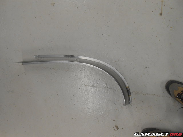

tillverkade sedan främre dörrkarm men klippte och tänkte lite fel så fick göra en ny plan och det blir nog bra men lite mera svets. Är en övergång mellan dörren och rutan till dörren som krånglar till plåten.
https://www1.garaget.org/gallery/images/22/21982/21982-9cc84b0e83d25675fc2ca571b5a31276.jpg
Fick även klippa mina sidor på torpeden för att få linjerna mellan alla delar att stämma.
https://www1.garaget.org/gallery/images/22/21982/21982-31d6b4eb24257bdeddfa0a8c77626a81.jpg

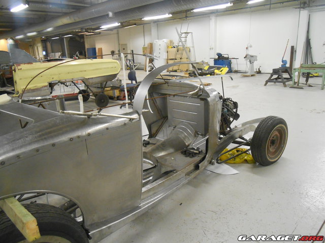

Några bilder på hur det ser ut nu
https://www1.garaget.org/gallery/images/22/21982/21982-0f079d496b05e67e2697a05bf82ed233.jpg
https://www1.garaget.org/gallery/images/22/21982/21982-4bb8486d5cf73951177fa08a1dcd20f5.jpg
https://www1.garaget.org/gallery/images/22/21982/21982-72bbbac926dcd23cf91514eb359dfa6a.jpg
https://www1.garaget.org/gallery/images/22/21982/21982-075b1c6102abef9b4ee77f438b72c026.jpg
https://www1.garaget.org/gallery/images/22/21982/21982-fb92f46dfa50b66432700dbda7115b11.jpg
