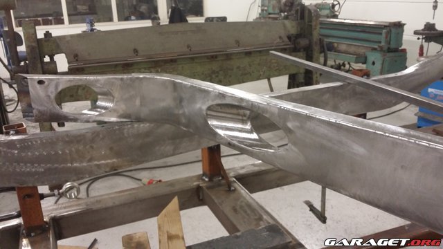

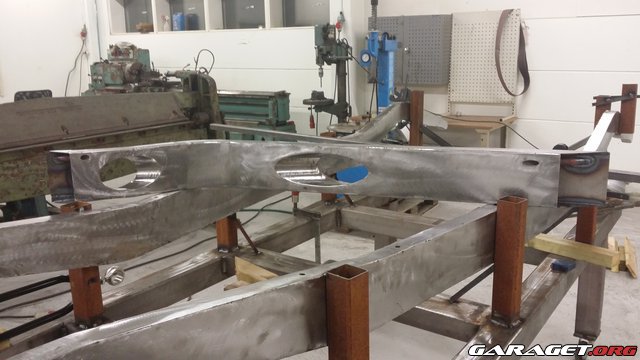

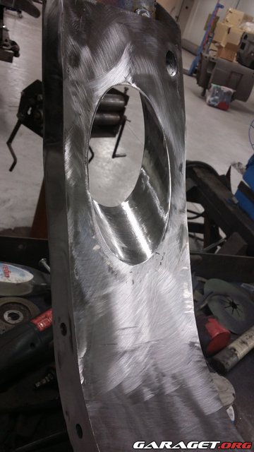

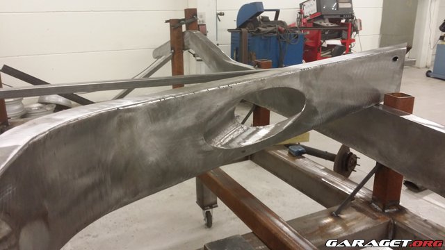

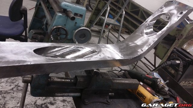

Fick ramkryssen svetsade under veckan och idag fick jag en färdigslipad. Ett jävla nötande med diverse slipmaskiner för att få dem släta så det underlättar när det skall målas sedan någon dag i framtiden.

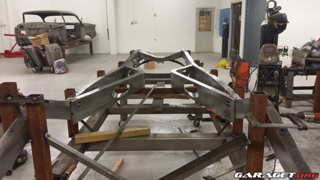

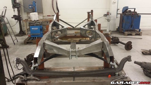

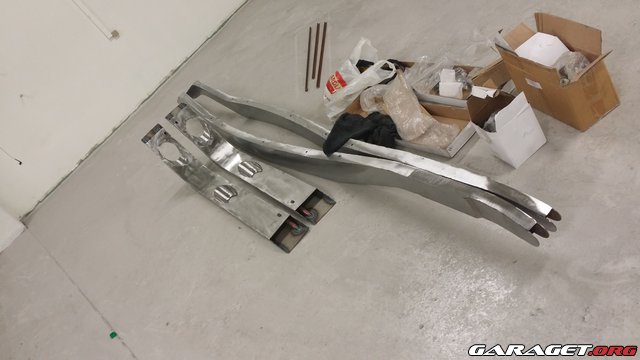

Nu är det färdigslipat. Imorgon tänkte jag få kryssen monterade fast jag hinner säkert inte för det är hockey Asplöven vs Västerås.
Råkade bli två ramar av bara farten......en polare ville ha en ram så jag gjorde dubbel uppsättning av allt.

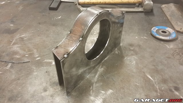

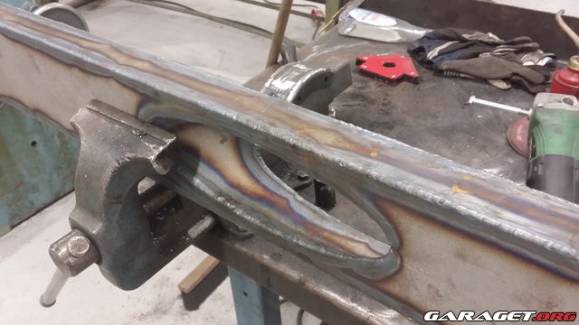

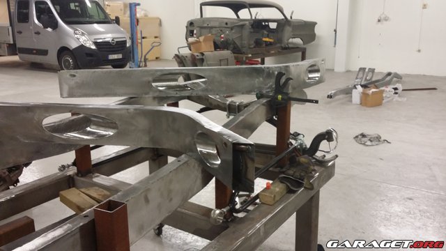

Fått tillverkat motorfästen på söndag och idag har man jobbat på växellådsfästet och fästet till stegarna för bakaxeln som samtidigt skall binda ihop ramkrysset. På måndag blev det inte så mycket gjort merän att jag förde min TIG till garaget.

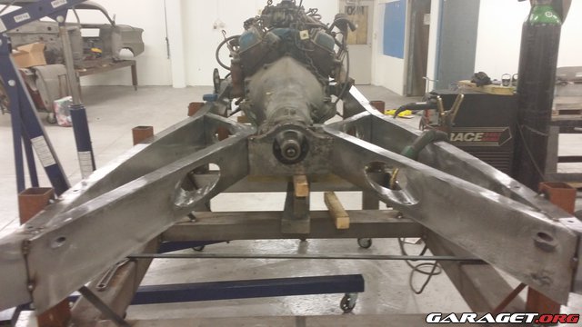

1 januari 2014

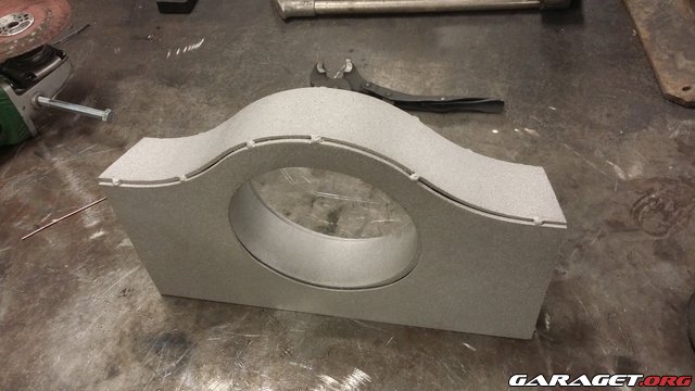

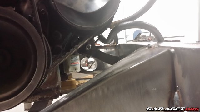

Var och blästrade balk och skar en plåt till växellådsfästet idag. Fick även TIG svetsat balken och punktade upp delarna i ramen. Så nu sitter motor och växellåda på sina kuddar i ramen utan hjälpmedel. Tog även mått som jag behöver för att rita upp fästen och stegar till bakaxeln. Hoppas man hinner få den på hjul till måndag.

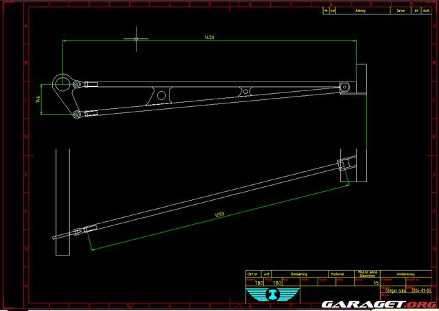

3 januari 2014

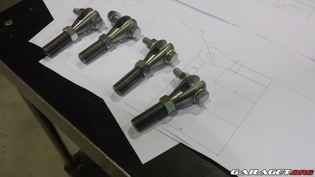

Fick ritat stegarna så nu är det bara att tillverka.https://www1.garaget.org/gallery/images/22/21982/21982-c359ebca6f24c97feab7609b935f459e.jpg

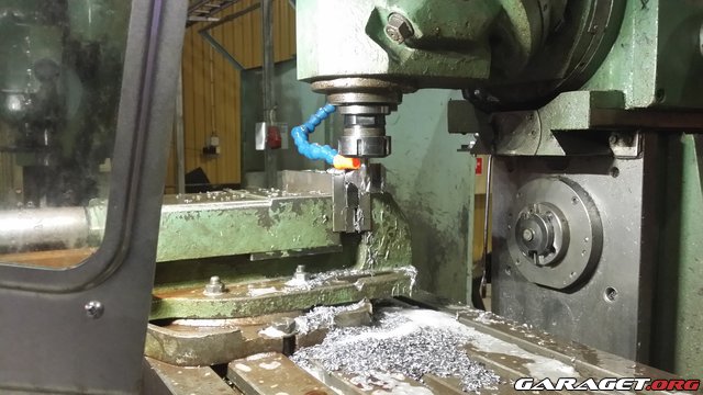

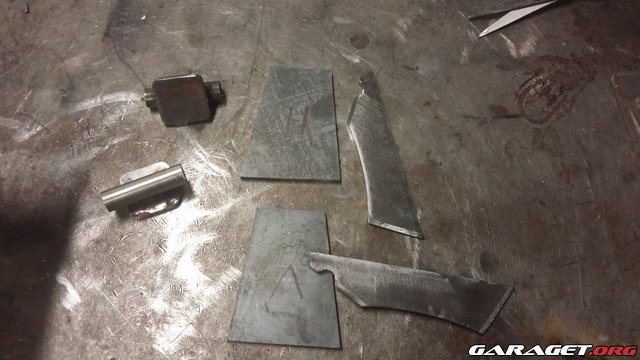

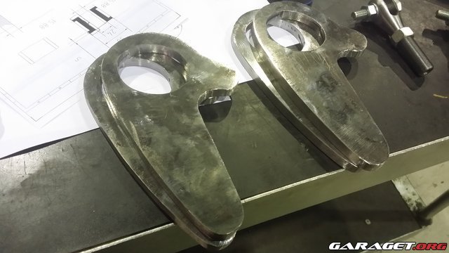

4 januari 2014

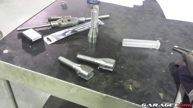

Står i svaren och klöser ut clevisar till stegarna
.https://www1.garaget.org/gallery/images/22/21982/21982-b9d047d6c2f1952398df307bf6d1b829.jpghttps://www1.garaget.org/gallery/images/22/21982/21982-848e37beb7bcada0e9f326a513ff4f1b.jpg
2 343 Inlägg

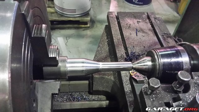

4 januari 2014

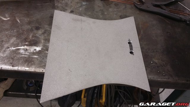

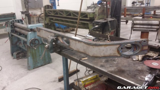

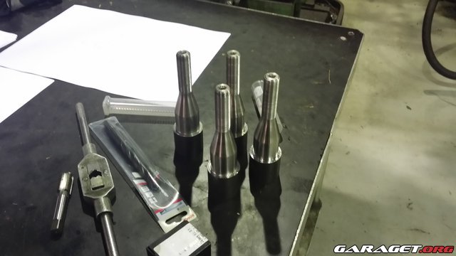

Fick tillverkat nästan alla delar till stegarna, endast rören för bussningarna kvar att tillverka. Imorgon så får man fixa resten.
