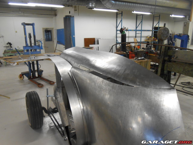

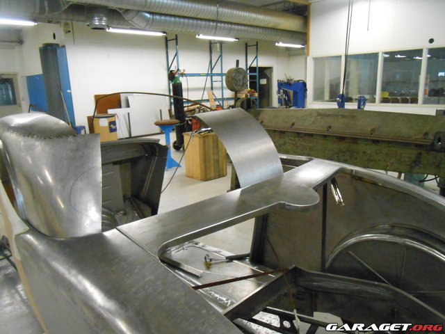

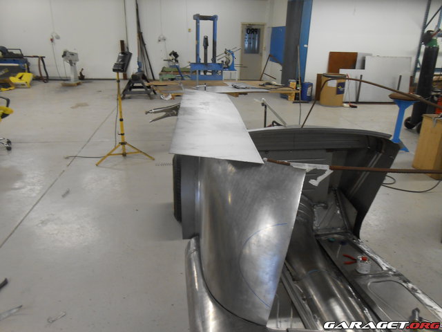

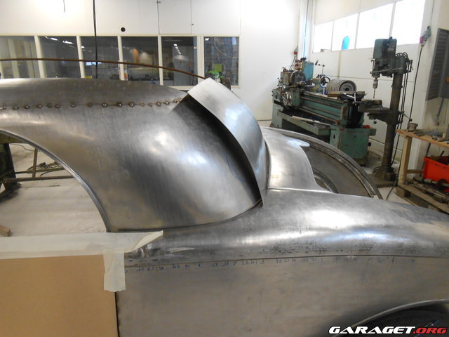

Fortsatte med takbygget och började med plåten ovanför dörren.
Denna plåten skall nu formas så den passar in med föregående plåt och även dörrkarmen.
https://www1.garaget.org/gallery/images/22/21982/21982-562a41bb90bab28a6f621cddee2484a9.jpg

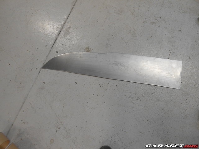

Ritar av formerna från B stolpen och grovklipper plåten. Lämnar ungefär 20mm extra
https://www1.garaget.org/gallery/images/22/21982/21982-eff0edf826d4c7de01a171446e895419.jpg

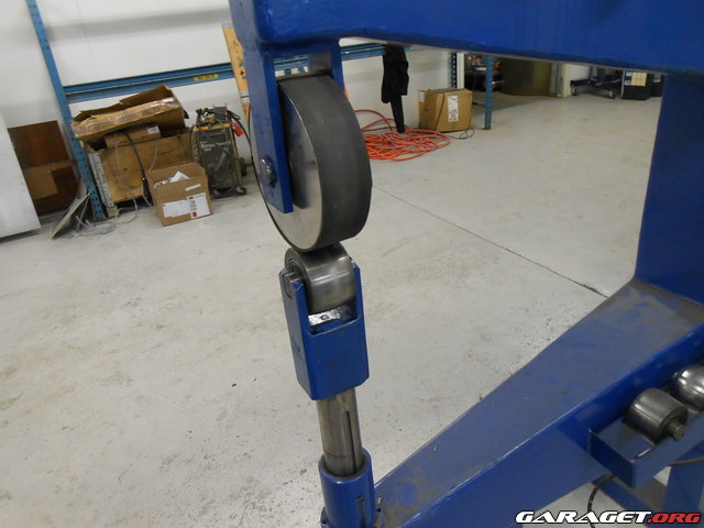

Sedan grovforma med krympmaskinen och engelska hjulet utrustat med gummi på övre hjulet för att få en radie utan att sträcka plåten
https://www1.garaget.org/gallery/images/22/21982/21982-59e420c9296288c9924af9dd615c9818.jpg
https://www1.garaget.org/gallery/images/22/21982/21982-b231b3ea09d6d66aaaf3868c77639c38.jpg
https://www1.garaget.org/gallery/images/22/21982/21982-b725eabc14a062ba39bb926a55b2755e.jpg
https://www1.garaget.org/gallery/images/22/21982/21982-1637168b244076dcddfc4c8aede9ea71.jpg
När plåten börjar vara nära slutgiltiga formen viker jag upp kanten för dropplisten. Sedan finjusteringar i omgångar tills den passar bra.
https://www1.garaget.org/gallery/images/22/21982/21982-1d3d576f484bb624b8f5b639b02780f0.jpg
https://www1.garaget.org/gallery/images/22/21982/21982-00b528bebeae6ccb22e86718e2d2e349.jpg

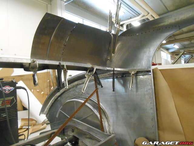

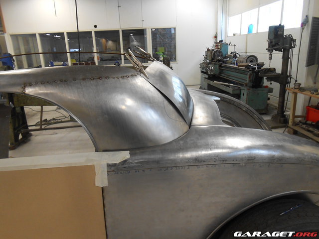

sedan finklippning justering och punkta dit plåten
https://www1.garaget.org/gallery/images/22/21982/21982-751d99832fd6da8fce1b47520b6eefe8.jpg
https://www1.garaget.org/gallery/images/22/21982/21982-5cb715851cc3d89b9aa752bd90d11737.jpg
https://www1.garaget.org/gallery/images/22/21982/21982-4ea0d24c1acff4436c65d3f1ca5029eb.jpg

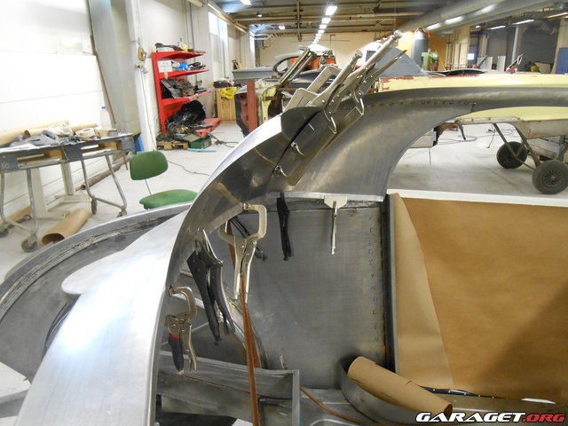

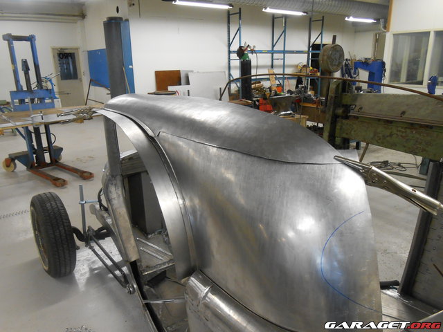

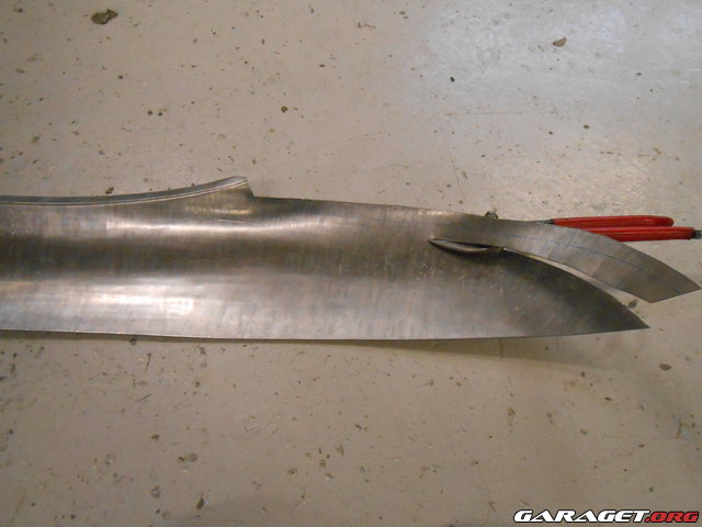

Sedan denna plåten
https://www1.garaget.org/gallery/images/22/21982/21982-285b734160aff548122ba428c07688d7.jpg

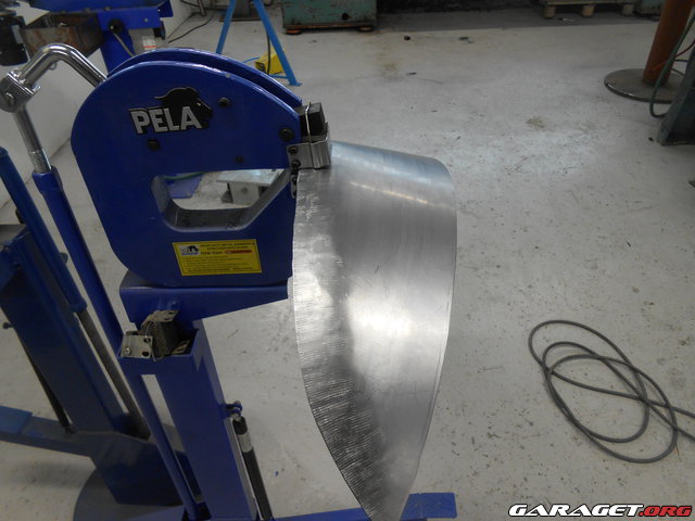

Kör den i Engelska hjulet och sträcker den extra i mitten för falsen som skall köras dit lär sno lite plåt från sidorna.
https://www1.garaget.org/gallery/images/22/21982/21982-1359630787757a2f3e62f8001dd85952.jpg
https://www1.garaget.org/gallery/images/22/21982/21982-bf69c744bc21c067093eb516523560a1.jpg
https://www1.garaget.org/gallery/images/22/21982/21982-890f5b9725fe63e10eadd8068a89a2e7.jpg
Nu måste jag ladda upp detta inlägg innan paddan brakar. Kommer ett nytt inlägg direkt efter detta.
Senast redigerat av MR_T (19 april 2015)

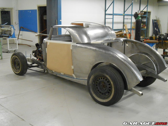

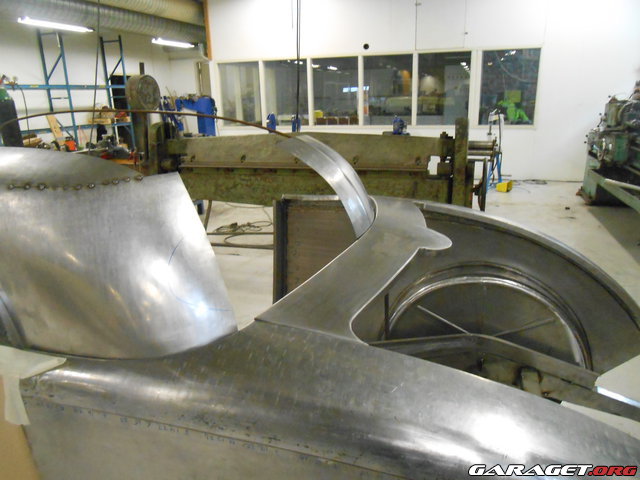

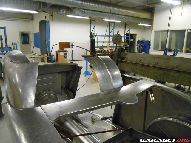

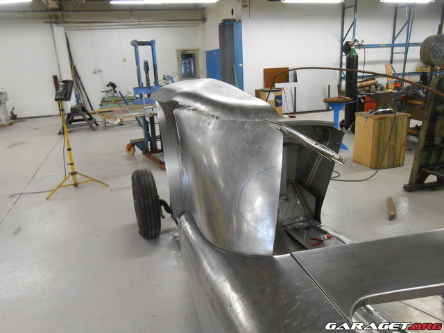

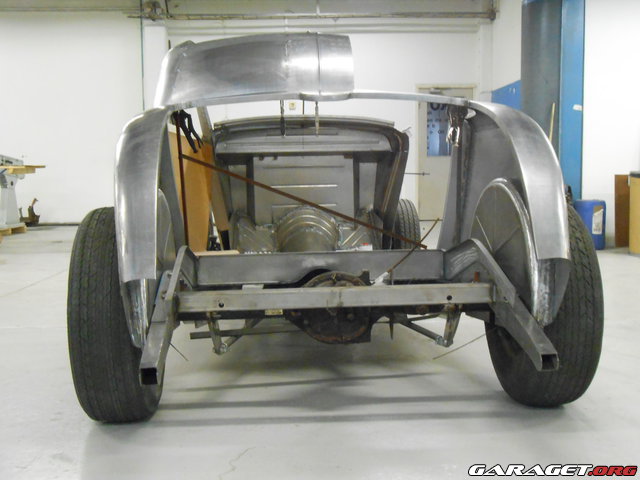

När man hade farten uppe så fortsatte jag med denna plåten
https://www1.garaget.org/gallery/images/22/21982/21982-4af1a1238debcd5e0920fa02ed33c5e5.jpg
Samma här att man formar den i omgångar och provar tills det blir bra.
https://www1.garaget.org/gallery/images/22/21982/21982-b71a08d81ca2599fa1f733b4c0a990a7.jpg
https://www1.garaget.org/gallery/images/22/21982/21982-dec37501df4c0f96b32f18ee6d301380.jpg

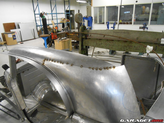

Dax å punkta mittendelen och skruva i sidan för jag måste ha lös denna senare för att göra plats för fönster. Använder alla svetstänger jag hittar så den hamnar rätt
https://www1.garaget.org/gallery/images/22/21982/21982-8c14c182baddc9c48f10a6db5f9a4920.jpg
https://www1.garaget.org/gallery/images/22/21982/21982-a4b4ee75285de52c47c705565315ee4f.jpg
https://www1.garaget.org/gallery/images/22/21982/21982-84637fbbc110761a19ac047287497965.jpg

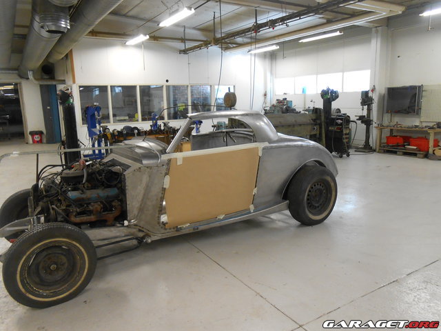

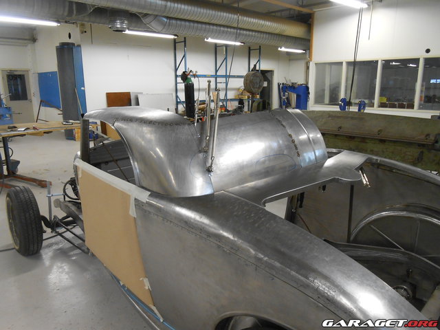

Helgens resultat
https://www1.garaget.org/gallery/images/22/21982/21982-15bb9825e6436c9c4d8ae24ab55b73db.jpg
https://www1.garaget.org/gallery/images/22/21982/21982-12735c5b259e539fa10618be59d376dd.jpg
https://www1.garaget.org/gallery/images/22/21982/21982-c23770950dd0d323135897fe0123d161.jpg
Finns lite fler bilder på bloggen.
