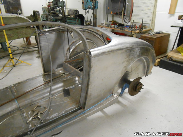

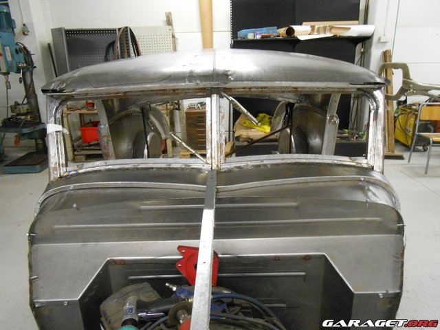

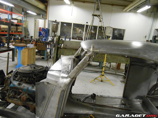

Ombyggnad av vindruteramen stod på schemat idag.
Början med att justera mittstolpen så den ligger i linje med A-stolparna. Ritade platsen för mittstolpen ett par gånger och lessnade sedan för det var omöjligt att få det rätt när alla prylar rör på sig. Kapade ur det som redan var fel och gjorde en större plåt med hål för mittstolpen och lade den över det uppkapade hålet. Nu kunde jag klämma den med svetstänger medan jag fick mäta in det med en skiva jag kapat som fick agera vindruta.
https://www1.garaget.org/gallery/images/22/21982/21982-2f529e5e75c76153e5f0342519fcd063.jpg
https://www1.garaget.org/gallery/images/22/21982/21982-bcb19d0d1e757e82e9d93b5eec506bf7.jpg
Sedan kapa ur den raka vindruteramen
https://www1.garaget.org/gallery/images/22/21982/21982-2c6a7c5a8a47ed7efea20dd0ef934054.jpg
Kunde använda den raka vindruteramen efter lite justeringar så den punktades tebax
https://www1.garaget.org/gallery/images/22/21982/21982-1ec69a0c9cc8f5a8b1dbbc8d4caeeda8.jpg
Så nu har man vindruteramen klar. Imorgon hoppas jag att man hinner svetsa fast tak och skärmar.

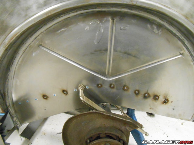

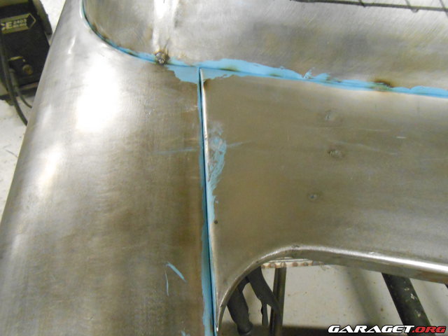

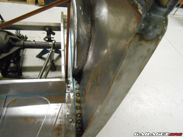

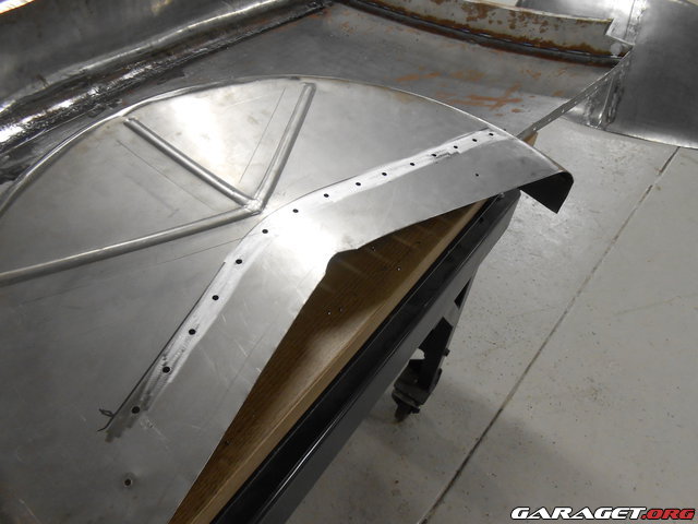

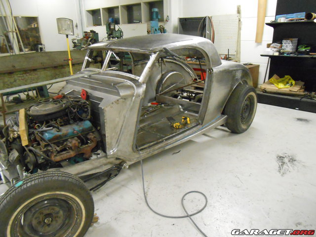

Plockat ner skärmar och tak för att förbereda för slutsvetsning.
https://www1.garaget.org/gallery/images/22/21982/21982-5382b72b93dc07d0f269d1f5e8db4ddd.jpg

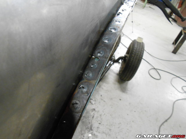

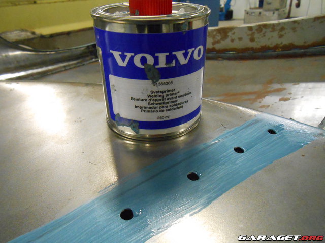

Borrat för punkter och slipat för primer
https://www1.garaget.org/gallery/images/22/21982/21982-c4076648730083713cecc243500b3e50.jpg
Smetat på svets primer
https://www1.garaget.org/gallery/images/22/21982/21982-523c866cefba133e36fee01dc39feff7.jpg
https://www1.garaget.org/gallery/images/22/21982/21982-8cf48f339e64cb0f57aa9afea3fc655f.jpg
https://www1.garaget.org/gallery/images/22/21982/21982-2f76e866399d9664cddded07b2730ad8.jpg
https://www1.garaget.org/gallery/images/22/21982/21982-126a3b937383db2add7187d750a8cc31.jpg

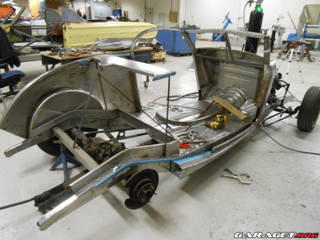

Sedan plockat ihop bilen igen
https://www1.garaget.org/gallery/images/22/21982/21982-49208292fc87ae64f31844e78c612bfb.jpg
https://www1.garaget.org/gallery/images/22/21982/21982-6842561e2d85361f500828d400b79e95.jpg
https://www1.garaget.org/gallery/images/22/21982/21982-0e2b68e179f6540e5efd9d4a1e8f8ce1.jpg

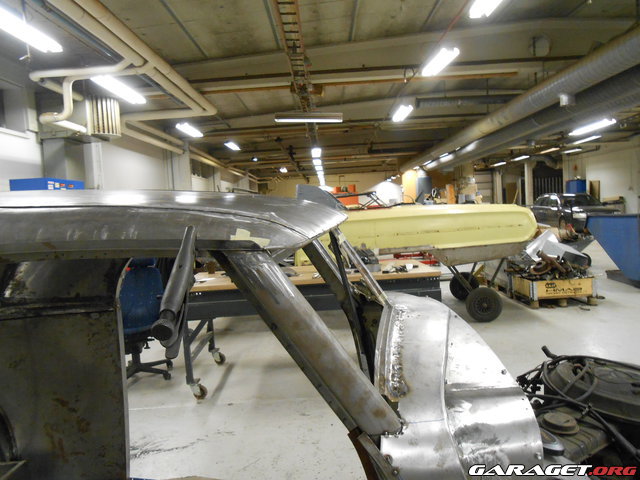

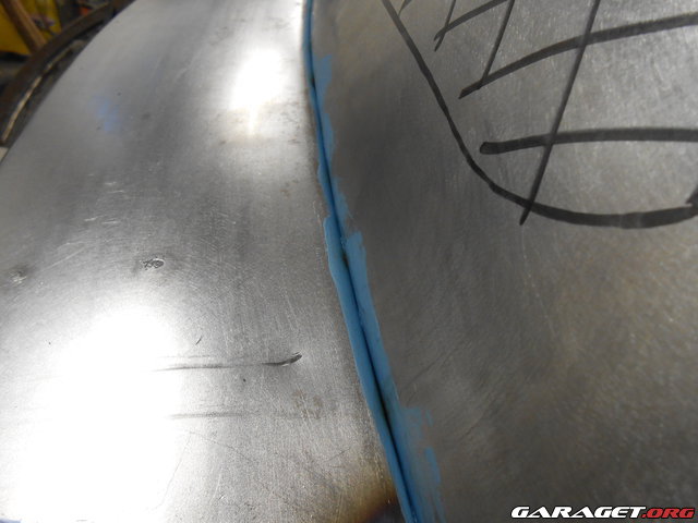

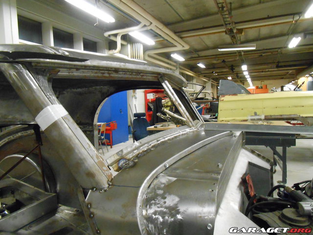

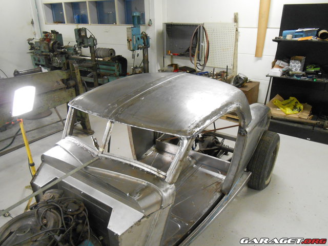

Fått ett litet problem.....5mm är det. Linjen på taket linjerat inte med vindrutan. Efter att jag justerat svetsar och former på taket har detta kommit. Kanske får kapa en slits i taket om jag inte lyckas massera den på rätt plats.

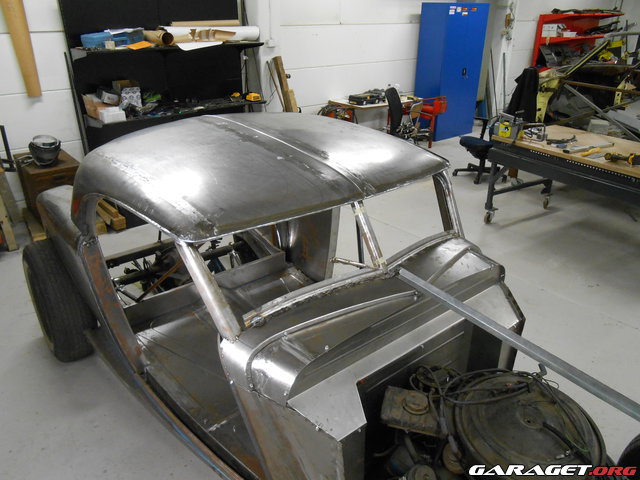

Har nu ordnat dom felande 5mm. Fick kapa upp ena sidan på taket för att åtgärda det sedan trimmade jag framkanten av taket och punktade ihop det. Imorgon tänkte jag man skulle få svetsa fast allt och då finns det ingen återvändo.
Hade ju lite problem med att takets avslut mot vindrutan såg ut som en gubbkeps tidigare men nu tycker jag formen blev perfekt enligt min smak.

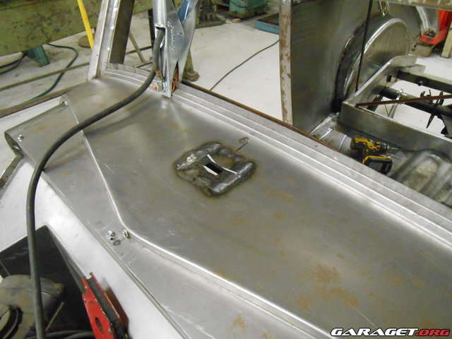

Då har taket varit löst en sista gång för borrning och svets primer.
Tog fram punktsvetsen och körde fast taket i dropplisten som i sin tur är svetsad i A-stolpe.

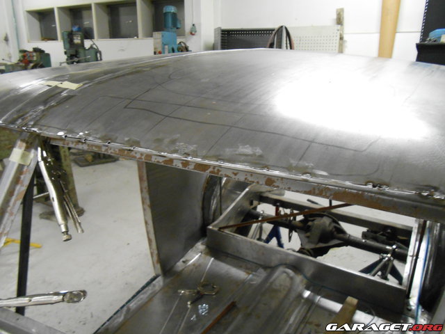

#999

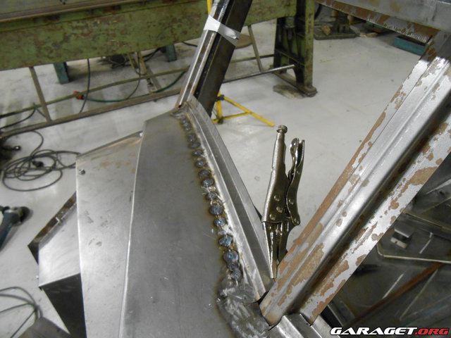

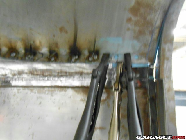

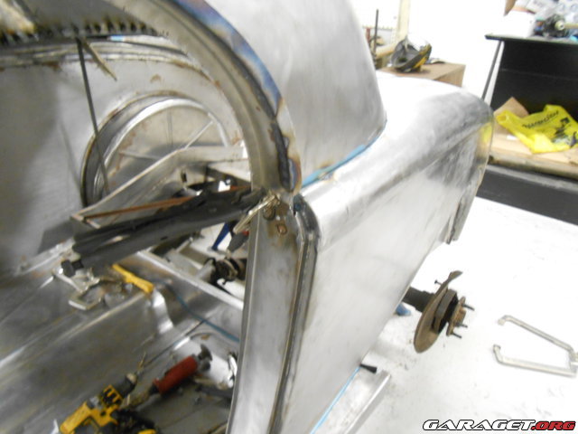

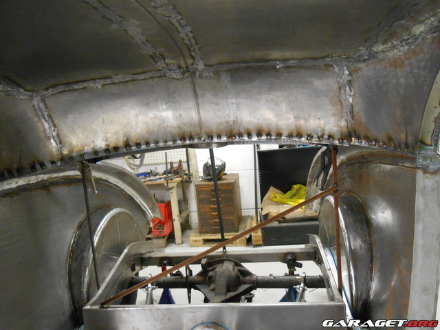

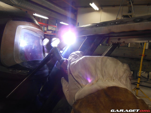

Svetsat flera timmar idag och fått 95% av taket svetsat och 95% av en skärm. Andra skärmen just påbörjat.
Punktade taket i bakre kant. Körde med dubbla svetstänger för att få plåtarna så tätt det går.
https://www1.garaget.org/gallery/images/22/21982/21982-c840a84efe6353d4927e0d3edc4527cf.jpg
https://www1.garaget.org/gallery/images/22/21982/21982-1b82c4ed55f11882837ad15f4a9ce457.jpg
https://www1.garaget.org/gallery/images/22/21982/21982-670807cbc4fb21fc3a70a8d2a9344703.jpg
https://www1.garaget.org/gallery/images/22/21982/21982-5b1eda5f6bf55a11a2476f994f2250c4.jpg
https://www1.garaget.org/gallery/images/22/21982/21982-c1aa1fd5ad3ec146c7597d5c22d35c4b.jpg
Taket svetsades runt A-stolparna, B-stolpe och hela främre kant
https://www1.garaget.org/gallery/images/22/21982/21982-b4c495b6d8d6b72678fbe574100b42e9.jpg
https://www1.garaget.org/gallery/images/22/21982/21982-1f9a29dd7f523d53ea7fcb28b8222849.jpg
https://www1.garaget.org/gallery/images/22/21982/21982-b62d22a84e6631d4ff8c15b5d914d053.jpg
https://www1.garaget.org/gallery/images/22/21982/21982-0e2d113efe92219bb6ecbd286cd65dae.jpg
Sömmarna blev bra
https://www1.garaget.org/gallery/images/22/21982/21982-e04e76629307762c5c6bee9ba25254d2.jpg
https://www1.garaget.org/gallery/images/22/21982/21982-a620835d10ac2b0be316d3ed46f748e6.jpg
https://www1.garaget.org/gallery/images/22/21982/21982-7e90d19d9e63bfc76a12e9e823acedc9.jpg
Hyfsat nöjd över resultatet
https://www1.garaget.org/gallery/images/22/21982/21982-ee3b933eebdca4461523a2627c9e9c7d.jpg
https://www1.garaget.org/gallery/images/22/21982/21982-74cbe0dcf65b3db9e306a2345220998a.jpg
https://www1.garaget.org/gallery/images/22/21982/21982-08d7e3be5c5928c5bd361e53cc994842.jpg
