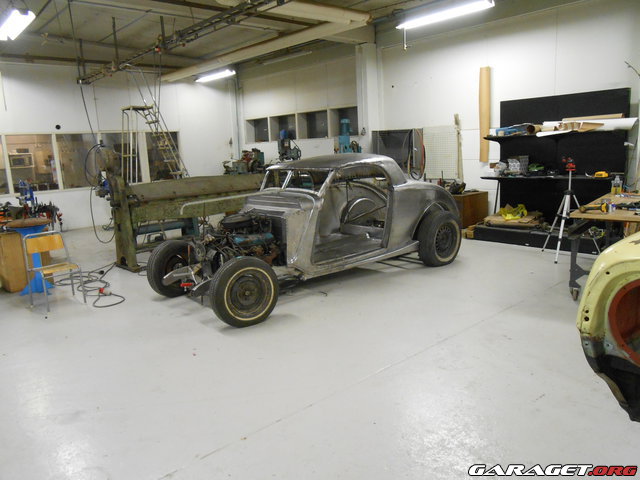

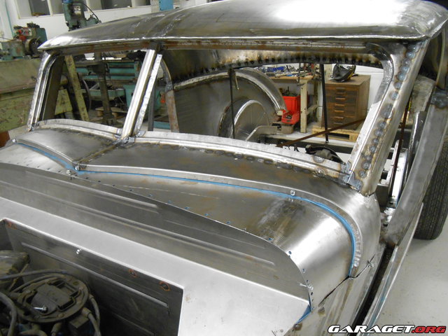

Fixade allt runt vindrutan så det bara är helsvetsning kvar på den också.

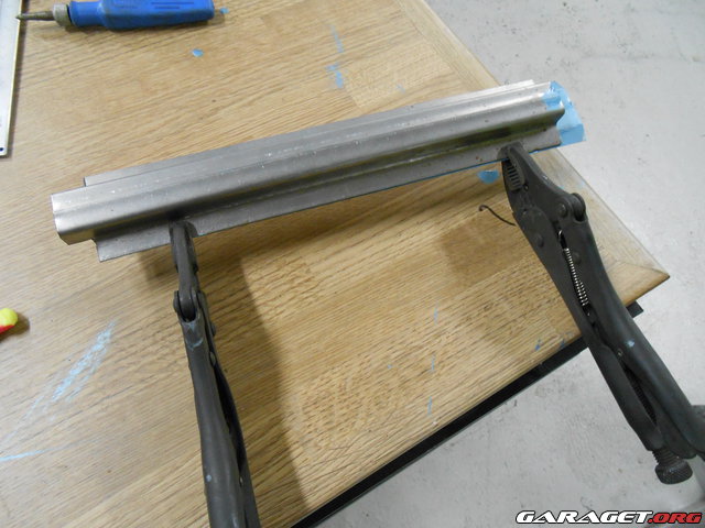

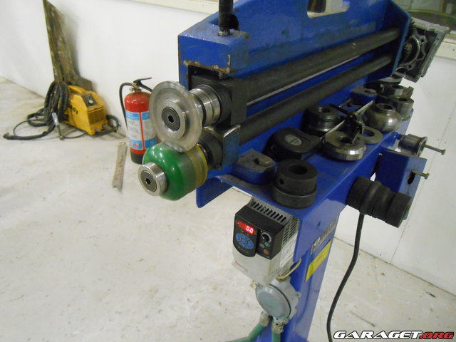

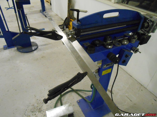

Började med en ny mitten stolpe. Den som suttit där var falsen lite bågig och det vill man ju inte ha. Började med att sätta upp skateboard hjulet i maskinen och testkörde en plåt. Sedan körde jag den nya och hade en linjal som stöd så det blir rakt denna gång.
https://www1.garaget.org/gallery/images/22/21982/21982-787cbc12e840826b3b1f3c9c26eb3fb2.jpg
https://www1.garaget.org/gallery/images/22/21982/21982-cb5c1f5de5e67e4a7ec3f010a149b7e1.jpg
https://www1.garaget.org/gallery/images/22/21982/21982-4ee98afff71099fe4e53504e54b68e5e.jpg

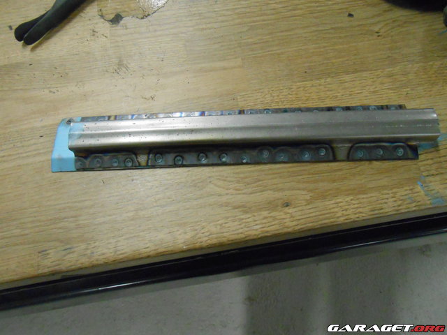

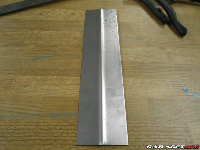

Bockade den fasade plåten och klippte en boxplåt. På med svets primer och sedan klämma ihop plåtarna så man kan köra dom i punktsvetsen

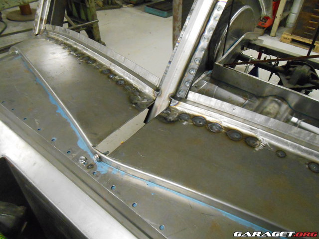

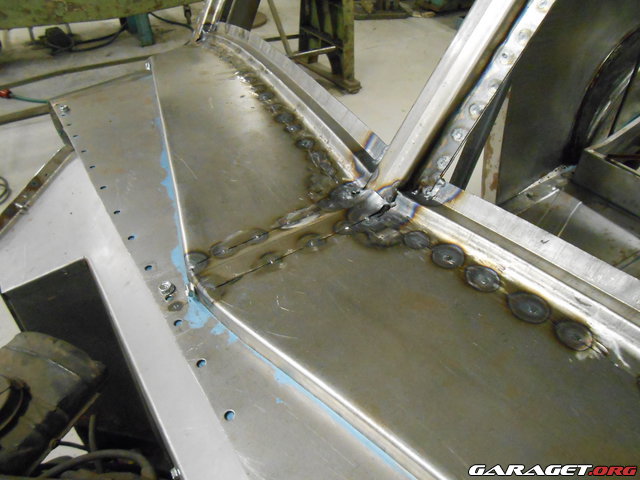

Punktade dit mittstolpen och kapade ur en plåt i Cowlen för att ersätta den med en fals.
https://www1.garaget.org/gallery/images/22/21982/21982-699b0c42947270dd882d6d549100e608.jpg
https://www1.garaget.org/gallery/images/22/21982/21982-ae43d91d0900d33075a46b7454648aa6.jpg
Nu är det en del svetsning kvar och sedan börja med dörrarna. Karossen är otroligt styv nu när det finns svets i alla hörn.
