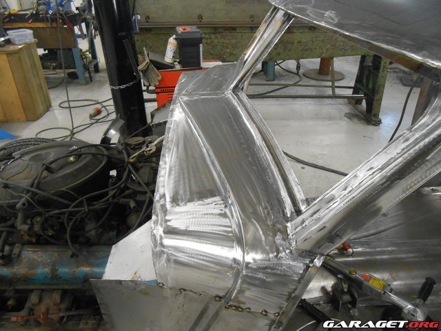

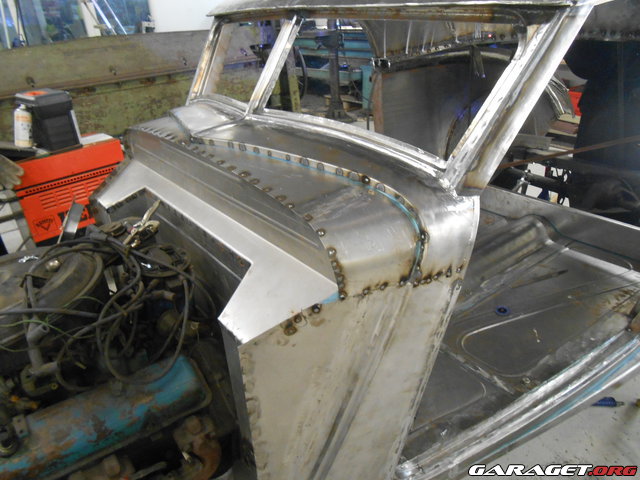

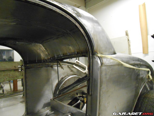

Sist uppdateringen för denna gång, åker till Kina igen och arbetar i tre veckor.

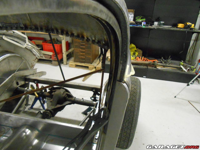

Vindruteramen är nu helsvetsad, återstår en del slipning och riktning.
https://www1.garaget.org/gallery/images/22/21982/21982-d24c064f543f1bc10dd0fd5df4af9297.jpg

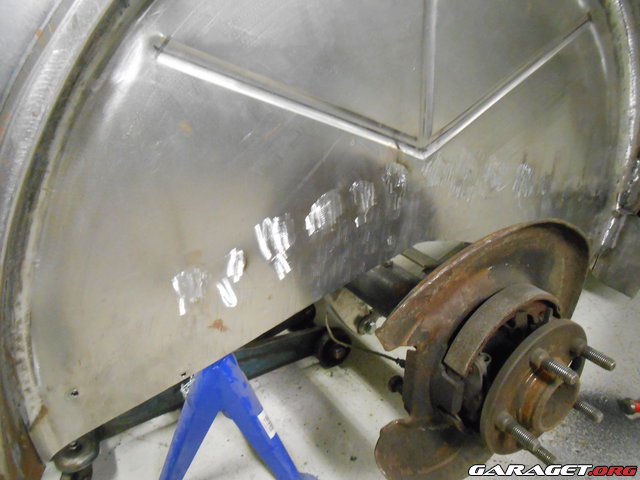

Färdigsvetsade även sista bakskärmen.
https://www1.garaget.org/gallery/images/22/21982/21982-9f1722ddec6ed8a8091c550c5e9d0174.jpg

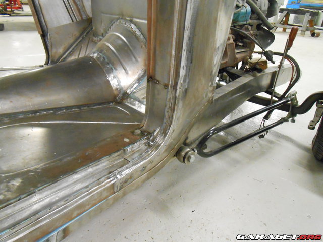

Började med ena sidans sparklåda. Fick färdigsvetsat mitten delen.
https://www1.garaget.org/gallery/images/22/21982/21982-7e60a3db708f0f308b02210d8870b25b.jpg
https://www1.garaget.org/gallery/images/22/21982/21982-7c5874ce588e6afcdac8757c447ac0d4.jpg
https://www1.garaget.org/gallery/images/22/21982/21982-ad1b6064c523d24f675c2d8bd631ccce.jpg

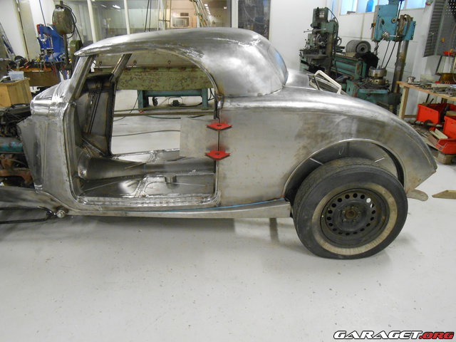

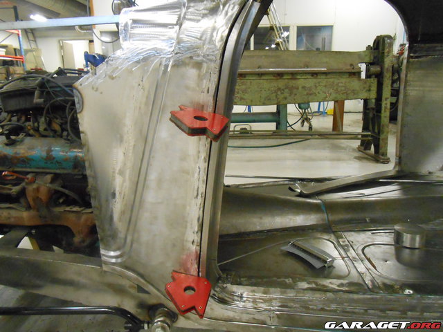

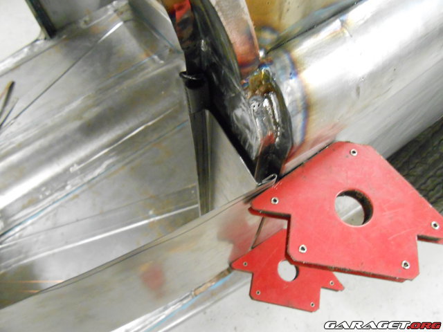

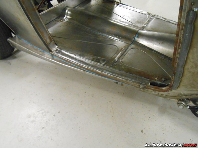

Fan vad skönt att vara hemma igen och få spendera tid i garaget ☺

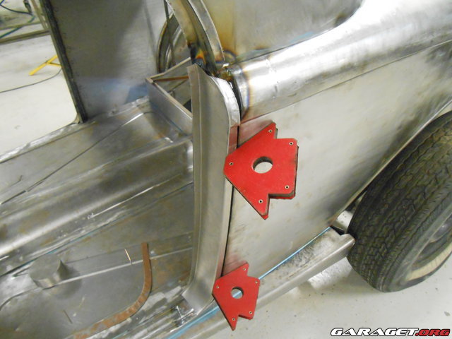

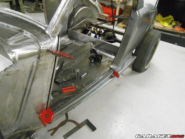

Fixat sista plåt bitarna till sparklådorna och svetsat det mesta
https://www1.garaget.org/gallery/images/22/21982/21982-ce978dcc544bd478735134c3849c1c0c.jpg
https://www1.garaget.org/gallery/images/22/21982/21982-69237dbea6f601dde79326682dbbad05.jpg
https://www1.garaget.org/gallery/images/22/21982/21982-f99e401c797eb3ed198054f5c40d8292.jpg
https://www1.garaget.org/gallery/images/22/21982/21982-3fd1555ccf99348b7f0d885f1e426155.jpg

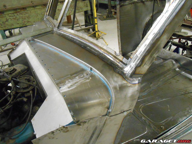

Punktade hela torpeden med tillbehör så det är inge mer svetsandet där
https://www1.garaget.org/gallery/images/22/21982/21982-4d8f6cd7329dbd4605ca2304a8c2267a.jpg
Riktat och slipat kring vindrutan och torpeden
https://www1.garaget.org/gallery/images/22/21982/21982-7b3af4830317e402e48058c6c9b49edf.jpg

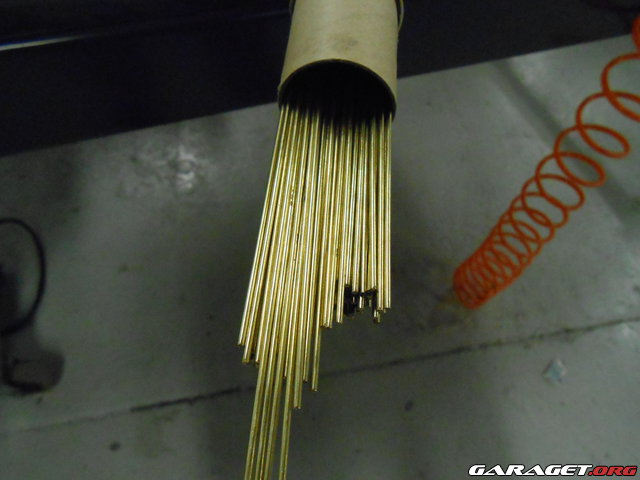

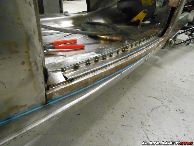

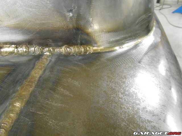

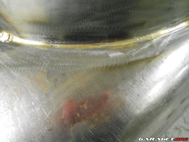

Handlade lite silikon brons till skarvtätning. Tror det blir bättre än något mjukt medel i skarvarna
https://www1.garaget.org/gallery/images/22/21982/21982-077d201e3163efbb6d044939d5e7bda9.jpg
https://www1.garaget.org/gallery/images/22/21982/21982-be23726b7525ab1556c7ea42a5f52462.jpg
Påbörjade svetsa skarvarna och prova hur det blir
https://www1.garaget.org/gallery/images/22/21982/21982-75d79e06add6af5597640d1d153f5e0c.jpg
https://www1.garaget.org/gallery/images/22/21982/21982-b10ad59b466d65a409ccae151ded2642.jpg

men vad tusan är silicon brons egentligen och hur funkar det är det som pinnsvets eller ?  smile
2 343 Inlägg
6 februari 2016
#1029
Djo skrev:
Snyggt smile
Det skall fungera på de flesta metaller och har en lägre temperatur, kör med tig svetsen. Är lite bökigt eftersom jag har svets primer I skarvarna men med lite bök så går det.
10 171 Inlägg
6 februari 2016
#1030
MR_T skrev:
Djo skrev:
Snyggt smile
Okej och det fungerar som ett hårdare kitt för skarvarna då ?
334 Inlägg
6 februari 2016
#1031
det är som miglod va? vi hade de på volvo bilskadecenter fast i mig svetsen, perfekt när man ska svetsa kantikant eftersom de inte slår sig så mycket smile

Djo skrev:
MR_T skrev:
Djo skrev:
Snyggt smile
Jo exakt så.
Jo det finns till miggen också så det är säkert samma som ni använt
84 Inlägg
6 februari 2016
#1033
Det är Delvis eller som jag hört det Framtaget för Fordons industrin för att göra Reparationer på Galvaniserad plåt. då man ska kunna ha lägre värme tillförsel och inte bränner sönder rostskyddet i bilens ursprungs material. Det är iallafall vad jag fick lära mig på svetsutbildningen. Sen finns det givetvis fler användnings områden.

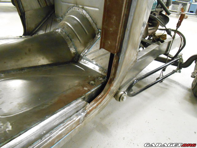

Fick svetsat allt idag och påbörjade bygget av dörr ramen.
Kollade först att mallen fortfarande stämmer med karossen

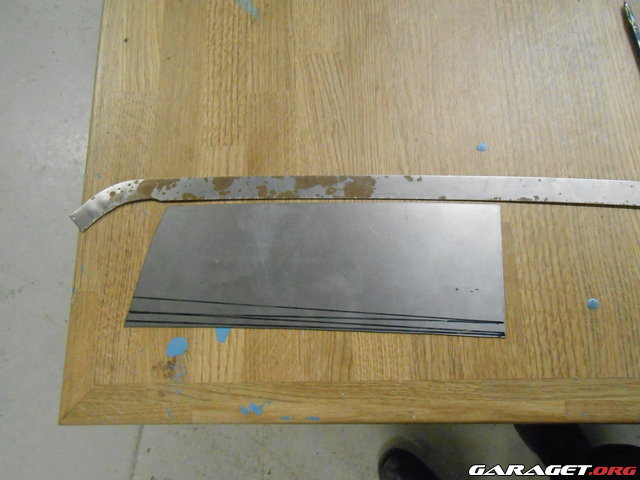

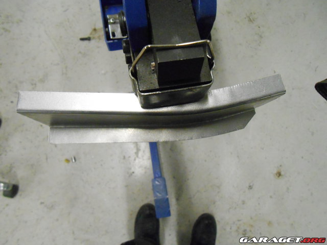

Innan jag börjar klippa plåtarna så tänkte jag göra en testbit så man kan kolla måtten och att tätlisten också får lite tryck av dörren ☺
Tog en 30cm plåt bit och ristade in en kaplinje från mallen, Måttade lite och kom fram till att plåten bör vara 97mm bred för att stämma med karossen.
https://www1.garaget.org/gallery/images/22/21982/21982-3156fa229dd83b47ec577093a8fd428b.jpg

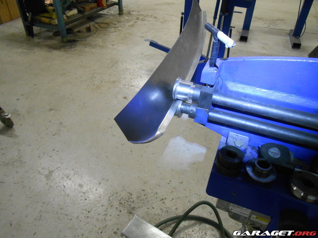

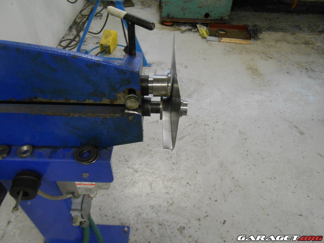

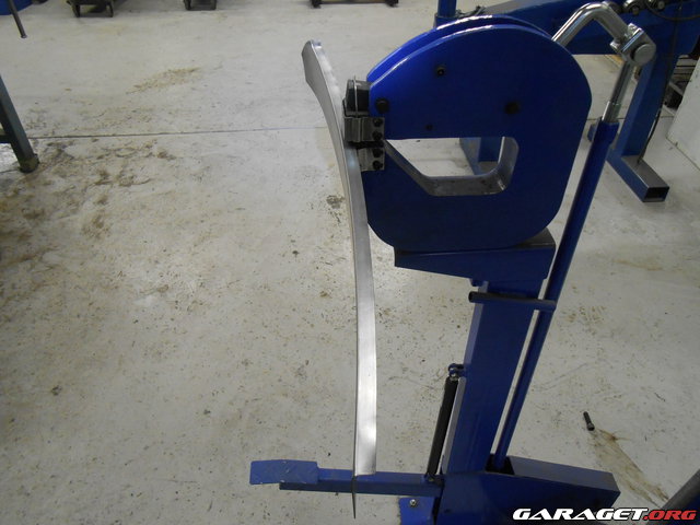

Plåten är ju inte rak så måste upp i falsmaskinen för att bockas 90 grader. Kör ca 20 grader per gång annars blir inte bockningen skarp.
https://www1.garaget.org/gallery/images/22/21982/21982-be8df5cd5859d1a572e43e1862d6f91b.jpg
Och plåten blir ju böjd eftersom det är en ytterkurva så lite krymp för att få den rak igen.
https://www1.garaget.org/gallery/images/22/21982/21982-7fa5322ae05b8db11b854fa2fc1b627f.jpg

Tänkte köra detta på alla ställen där jag vill ha 100% täta fogar

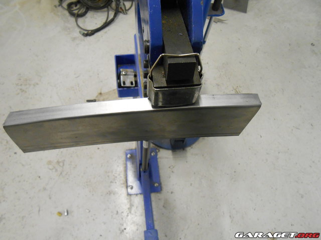

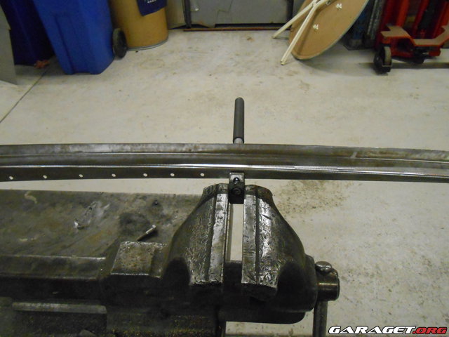

Fortsatt bygga dörrar. Är lite jobbigt med ramen till rutan. Den blir 13mm bred invändigt och då går det inte köra den i krymp maskinen utan måste byggas i två delar. Problemet blir ju då att det skall svetsas 1.2 meter och då blir det mycket krymp i svetsen. Har nu ena sidan svetsad och måste smida den så man får bort all krymp efter svetsningen. Tror jag kommit på en lösning för att åtgärda detta och skall prova det imorgon cool
https://www1.garaget.org/gallery/images/22/21982/21982-02f4dec2b22271b2eae5460950ae61a3.jpg
klipper plåten efter mallen som bakskärmen är gjord och bockar den i falsmaskinen så blir dörr ramen i samma form som bilen, då lär det vara lättare få dörr skinnet att stämma med karossen
https://www1.garaget.org/gallery/images/22/21982/21982-dd9227faed4d481f173c36c9328b81f6.jpg
Bockar plåten och eftersom den är klippt i en båge så blir den ju böjd efter karossens form
https://www1.garaget.org/gallery/images/22/21982/21982-773831039e0345177e9010870f29e4b7.jpg
krymper plåten rak
