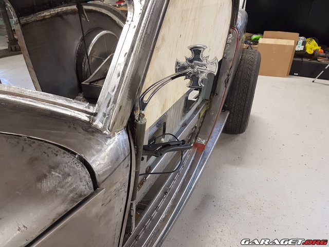

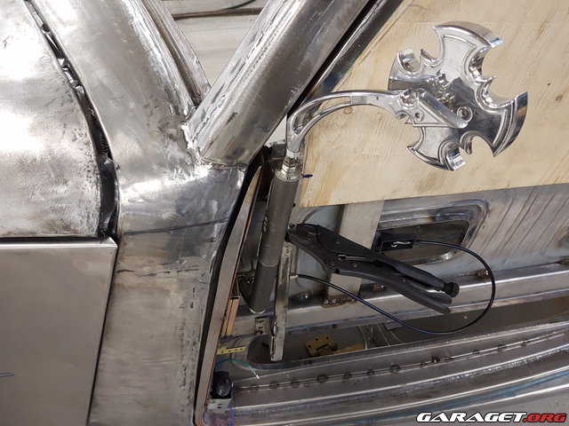

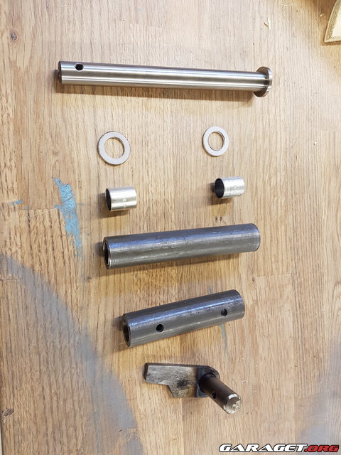

Blev vrida på spegeln för att öppna.
Kommer fungera såhär. Man vrider spegeln framåt så öppnas dörren, är dörren låst går det inte vrida eller öppna, när man sätter i drive på lådan kommer centrallås aktiveras och låsa båda dörrarna så man inte råkar ut för någon dörröppning i fart.

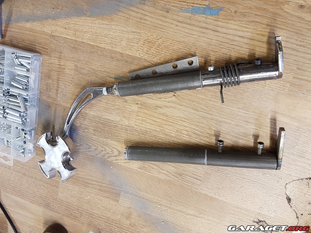

Här är alla delar till en sida
https://www1.garaget.org/gallery/images/22/21982/21982-dc847b292a7b210a8caa0c0f2e1b7f30.jpg
Så ser den ut monterad
https://www1.garaget.org/gallery/images/22/21982/21982-4b275ade6652446823b13b516385addf.jpg
Här är låset fast med tång för test. Spegeln är bara en test, skall bli en rund eller droppformad senare
https://www1.garaget.org/gallery/images/22/21982/21982-fb6f2d4dd2a3bfa87aa39579ab0b8dd2.jpg
https://www1.garaget.org/gallery/images/22/21982/21982-5bd386810ee72bf8f075d28a93c40553.jpg
https://www1.garaget.org/gallery/images/22/21982/21982-c970bc7475c5b76926d7f93b7145b47c.jpg
Fungerar perfekt. Nu är det bara svetsa dit prylarna och montera elhissen å skinnet så är dörren klar.

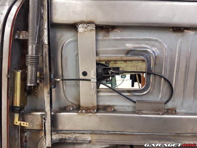

Då var handtaget svetsat och alla fjädrar på plats. Även klammer och styrning för vajern på plats och dragstång till centrallås. Testade centrallås motorn med batteri laddare och dörren går i lås ☺
Video på handtaget i full funktion
http://www.garaget.org/video/151457
https://www1.garaget.org/gallery/images/22/21982/21982-9bb2dd965546f9c7b1f09b76fa55d87f.jpg
Hela makapären innan den svetsades i dörren. Fjädern är från Volvo 240 kopplingspedal. Om någon har en sådan fjäder liggande kan jak köpa en. Behöver till andra sidan.
https://www1.garaget.org/gallery/images/22/21982/21982-e25746a883bb183f6d04ec8cb01662a0.jpg

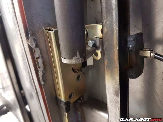

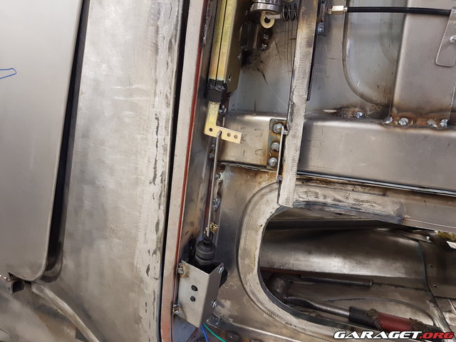

Vajer fast klamrad och en styrplåt så vajern inte fastnar i fönster mekanismen
https://www1.garaget.org/gallery/images/22/21982/21982-720b428e9bc6f6225fe9db1d68f112f8.jpg
Dragstång till låset på plats.
