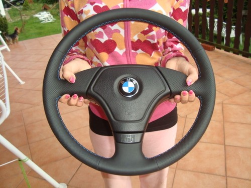

Trevligt trevligt. Nya ratten skickas på måndag.
http://i.ebayimg.com/t/Lederlenkrad-Airbag-Schleifring-BMW-E31-E34-E36-E39-Z3-/00/s/NDgwWDY0MA==/z/DGkAAMXQySpRIi~m/$(KGrHqVHJEIFENdbe2zoBRIi+kyi(g~~60_12.JPG

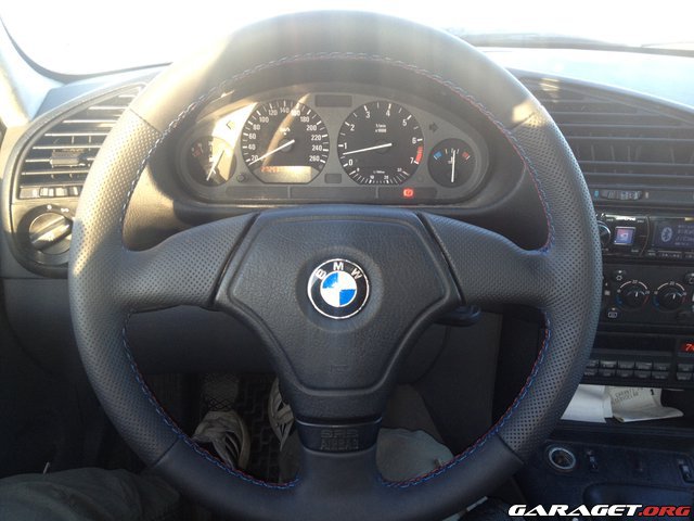

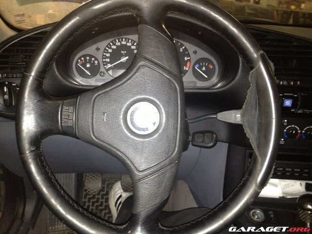

Hann med att vara lite i garaget igår och bockade av en punkt iaf.
Före:
https://www1.garaget.org/gallery/images/196/195438/195438-ffceb94aae53a88eb5f98a5675c8d3e4.jpg
Efter:
https://www1.garaget.org/gallery/images/196/195438/195438-1934f89926412bceae13216fb144e832.jpg
Åkte ut till garaget med noll ström i mobilen. Så blev inte mera bilder än sådär.
Kan däremot berätta lite om processen:
Torx skruvarna på baksidan av airbagen var runddragna av nåt klatter till tidigare ägare.
Helt omöjligt att få upp. hmm
Så fick med lite mera hands-on-aproach ta tag i airbagen och skala av gummit ovanpå, kanske enkelt då det är gjort för att gå sönder när airbagen utlöses.
Sen med den nya airbagen som mall fick jag borra mig in genom airbagen ovanifrån för att "kapa" av fästena som håller fast airbagen, försökte först borra upp skruvarna, men hade ingen borr som bet genom den härdade metallen.
Hela detta momentet tog kanske 3 timmar, mest för att man var så jävla nojjig att komma fel med borren och spränga airbagen i nyllet på sig själv smile Väl borta med airbagen så tog det 30 minuter innan den gamla ratten var borta och den nya ditmonterad.
Så kan rekommendera att är det inte ni som monterat tidigare ratt, ta höjd för att det kommer ta längre tid och att den nuvarande ratten kommer att bli skrot. smile
Men iaf känns det mycket skönare att styra runt den redan ;D

Riktigt stor skillnad med en ny ratt ( även för någon som inte sett hur den gamla såg ut innan).
Hobbymekaniker / IT-Tekniker
353 Inlägg
19 mars 2014
#127
Jo blev riktigt bra med m-färger på sömnaden. Sen 1760 kr för den ratten ger man gladeligen =P

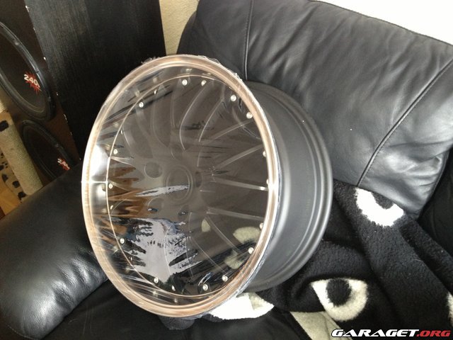

https://www1.garaget.org/gallery/images/196/195438/195438-ddbbffaca1f67766a4b95fa86484cad0.jpg
Nya fälgarna hemma. Inplastade fortfarande dock. Vill ju inte lämna fingeravtryck nånstans smile
Har lämnat av dom på Älvsbacka Bilverkstad för att montera på mina splitt nya Hankook ventus gummin.
Riktigt bra service av dom grabbarna smile
