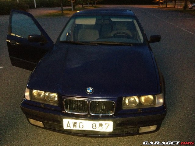

Inhandlade en BMW E36 325i -95
Tänkte göra ett försök att rusta upp den bilen då den behöver lite kärlek.

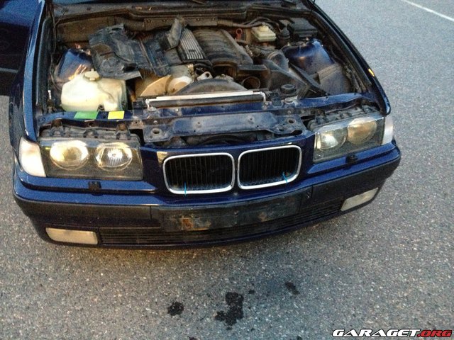

Finns lite rostinslag på dörrar, bagagelucka (såklart) och lite övriga småställen. Typ väldigt kasst ditmonterad??? vinge som har börjat rosta inunder.
Kylarfläkten är död, viskokoppling, ska få tag på en eldriven istället, har för mig att det ska gå att få att funka på den modellen.
Typ det jag hunnit hitta ännu efter att ha ägt bilen i 3 timmar. Kommer säkert mer.
I övrigt går bilen riktigt bra i motorn, jämn och fin tomgång på 6-700 varv.

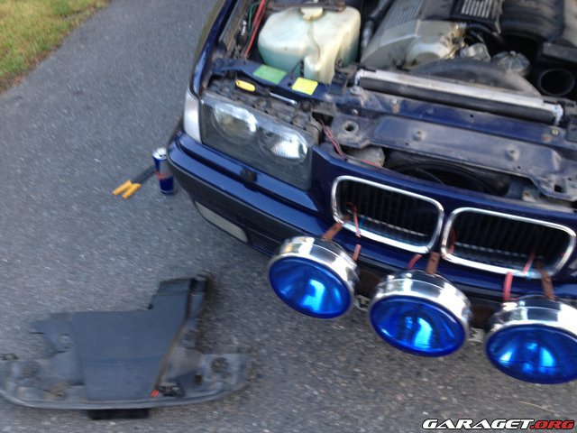

Kommer att rycka extraljusen och sälja dom. Köpa nåt annat roligt för dom pengarna istället.

Nu har jag varit och hämtat bilen där den stod hos storebror pga o-ringen. Den jag plockade upp på momentum passade som smort. Inget läckage efteråt.
Under tiden som kollade lamporna som glappar i lyktorna bak stannade vi upp och kikade in den fantastiska kopplingen dom gjort på slutsteg och baslåda.
https://www1.garaget.org/gallery/images/196/195438/195438-c26204b923bf5e3610b115c3dc56c213.jpg
For ut och testkörde den en bit för att kolla så att den inte fortsatte läcka olja efter o-ringsbytet och insåg rätt snabbt (vilket jag redan kände av men kunde inte sätta fingret på det vid inköpet) att förmodligen är det ett hjullager som är dåligt, eller så vill den nog ha en ny hardyskiva efter att ha gått 26000 mil.
Några bussningar kändes slut vid guppen på vägen.
Rosten på vänster bakskärm kommer att kräva lite kapning och svetsning och spackling.
En hållare för lamporna bak måste bytas ut. Men det löser sig självt sen med styling lyktor. Dock är dom långt ifrån prioritet med dom dom kronorna jag har att röra mig med just nu.
2:an i växellådan verkar leva farligt, är lite kämpig när man växlar ner. Så man får se till att verkligen få ner hastigheten. Växellådan i övrigt känns helt okej, så den får leva med det ett tag.
Ska försöka hissa upp bilen i helgen för att gå igenom allt och göra en inköpslista.
Ska tilläggas att det jag hunnit köra bilen än så länge så är den VÄLDIGT mycket piggare än min BWM 325ci -04 som jag hade tidigare. Och den hade bara gått 15000 mil. Så jag har ganska stort överseende med alla småblesyrer runtom motorn just nu smile

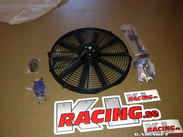

Pillat runt på nätet lite. Beställt lite småsaker.
Elfläkt 16' sugande
Fläktfäste
Givaradapter för 36-38mm kylslang
Fläktstyrning
Ventilkåpspackning M50
Hardyskiva 78MM D110MM
Gummidämpare, upphängning FEBI BILSTEIN FRAM
Gummidämpare, upphängning FEBI BILSTEIN BAK
Bromsbeläggssats, skivbroms BREMBO FRAM
Bromsbeläggssats, skivbroms BREMBO BAK
Sats om 2 bromsskivor BREMBO FRAM
Sats om 2 bromsskivor BREMBO BAK
Nu ska väl bilen förhoppningsvis rulla lite bättre.

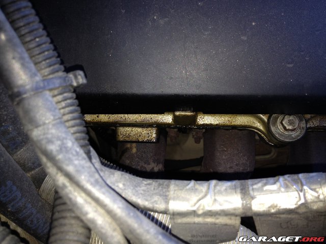

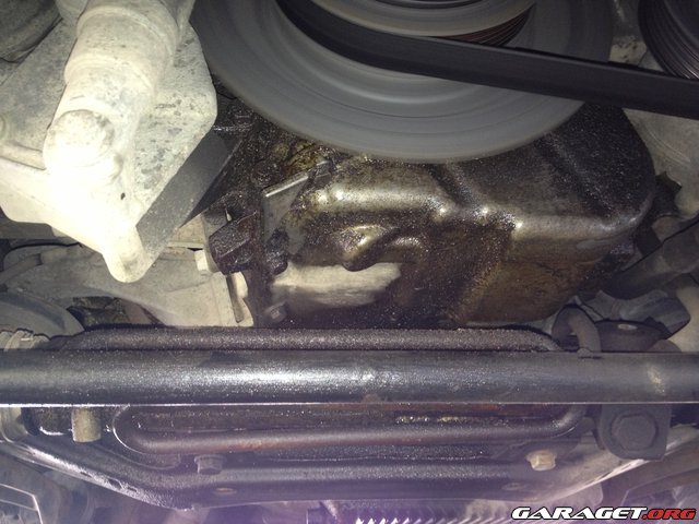

Tog lite bilder åt er idag.
Läckaget från ventilkåpan:
https://www1.garaget.org/gallery/images/196/195438/195438-62aa9df127ad196620488194fbf0795a.jpg
Också en bild på oljan som rinner ner där den rostskyddar under bilen. Man kan också se det som förmodligen är oljeläckage från styrservoväxeln.
https://www1.garaget.org/gallery/images/196/195438/195438-ceabdd72e75b11900457d1a89bb8536b.jpg
Hoppas att det inte läcker från nåt annat ställe än ventilkåpan. Får se efter det är bytt och oljan är bytt. Då ska jag tvätta rent hela motorblocket och se om det börja sippra fram nån annanstans.

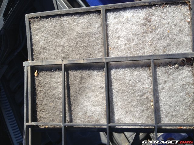

Öppnade upp luftfiltret, eftersom mycket annat var oälskat på denna bil så var det ju inte någon förvåning att luftfiltret såg ut såhär
https://www1.garaget.org/gallery/images/196/195438/195438-a34d6c449d91dd37d035ce836f08e1c8.jpg
For upp på biltema nu på morgonen och köpte deras billigluftfilter, får duga några månader. Planer på öppet luftfilter finns ju endå. Men jag kan säga att direkt efter bytet så svarade bilen MYCKET snabbare på gaspedalen. Nu får den faktiskt andas.

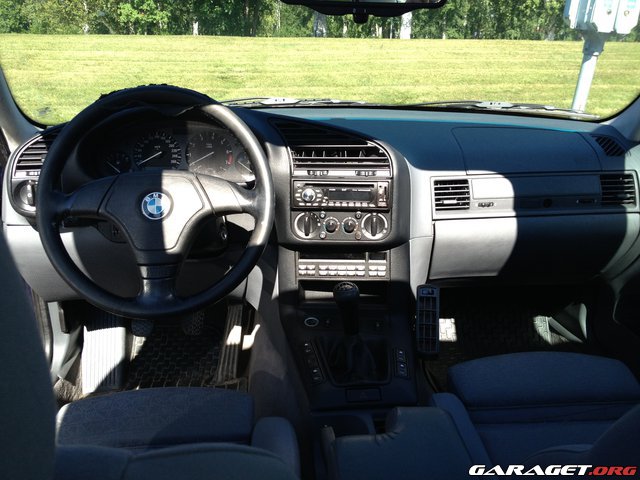

Dagens bonusbilder
1. Inredningen fram i dagsläget (ratten har sätt bättre tider)

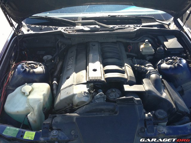

2. Den raka 6:an smile
https://www1.garaget.org/gallery/images/196/195438/195438-c516d1c42e043bb5860f6d5e16502627.jpg

Första leveransen hemma.
https://www1.garaget.org/gallery/images/196/195438/195438-e3b91013558ca2dfa3cf0f95871f8f5f.jpg
Elfläkt 16"
Fläktfästen
Fläktstyrning
Givaradapter
Tempgivare
Frimärken smile

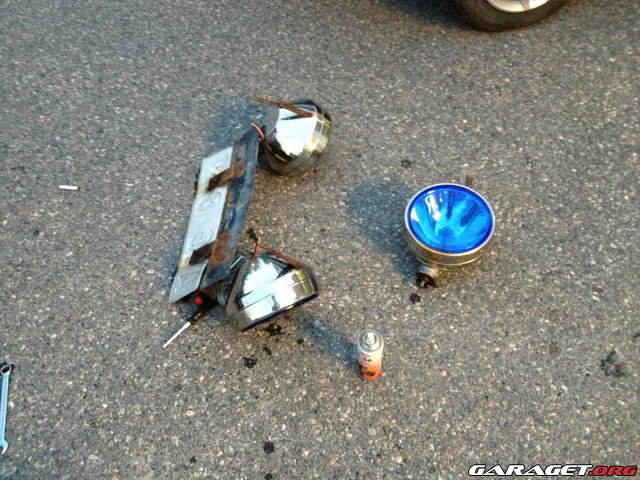

Ja lite grann har hänt idag iallafall.
Monterade av extraljusen (slet och skärde, jävla rost).
Bytte ut färdatorn (hyffsat händelselöst, trycka ut, klipsa lös kablarna, peta över dom på den andra, peta in)
Kopplade rätt i slutsteget och petade tillbaka lågnivån som halkat ur bak i den värdelösa stereon som sitter i den.
Så nu har jag ljud iaf i dom få högtalarna som sitter i bilen. Låter... inte bra. Men det är något iaf. =)
Lite bilder.
Luftintagskåpan (jag är typ bra på alla namnen) är avmonterad så att vi kunde komma åt alla kablarna. klippte kablarna också, om nån ska ha dom får dom sätta in nya =)
https://www1.garaget.org/gallery/images/196/195438/195438-35fb7cca4a741860c63d3c69a907641a.jpg
Tina försöker få bort skruven som vägrar släppa. Har inte riktigt rätt torks. Löste sig sen när annan polare kom förbi.
https://www1.garaget.org/gallery/images/196/195438/195438-034ee37ed892e418c595dbc87f75fe14.jpg
Blev tvungen att kapa lös ena armen på hållaren för att komma åt alla skruvar.
https://www1.garaget.org/gallery/images/196/195438/195438-e4879baecdddb9e9dff13b44d8b5847f.jpg
Äntligen borta.
https://www1.garaget.org/gallery/images/196/195438/195438-8b916bc235856f9f2e141110a39b6411.jpg
Borra bort dom rostiga skruvarna.
https://www1.garaget.org/gallery/images/196/195438/195438-29642c01635f6f81470560178f77fe07.jpg
Sen tillbaka med den buckliga nummerplåten. Får beställa en ny sen när ny front beställs =)
Såg också att njurarna sitter fast med buntband. Kanske några klipps som någon pajjat?
Får kika på det vid ett senare tillfälle.
https://www1.garaget.org/gallery/images/196/195438/195438-d9fca07ca35ed8f8f01d6a0478aa3d91.jpg

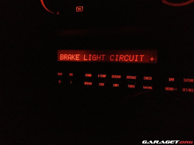

Sedan bild på den utbytta färddatorn som nu visar felkoder, men som inte visar tiden/datum.
Men så går det väl när man köper billigaste datorn på skroten =)
https://www1.garaget.org/gallery/images/196/195438/195438-3a5be94d97fcfeff9cf786f6c92e2761.jpg
Det var allt som gjordes ikväll. Total arbetstid ca 2.5 timmar för att få bort extraljus. Säger det igen: Jävla rost.

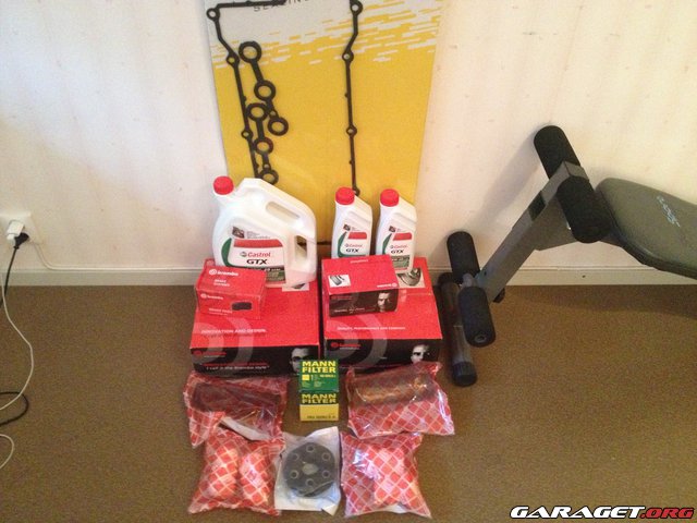

Leverans idag. smile
https://www1.garaget.org/gallery/images/196/195438/195438-8843af90b70340463686b7dfd1511255.jpg
Dock... såg nästan alla paketen ut såhär (you get what you pay for?)
https://www1.garaget.org/gallery/images/196/195438/195438-88745f195aa7738b55b63fc6090a8e1e.jpg
Så min avtappningsplugg som var beställd, har ju ramlat ut nånstans efter vägen, bara 31 kr, men väldigt irriterande, så nu måste jag leta efter en i stan istället, eftersom beställa efter en enda avtappningsplugg känns ju sådär.
Men har lite grejjer att leka med i helgen iaf. Om jag nu lyckas övertyga storebror att hänga med till garaget, eftersom jag själv är rätt handikappad när det gäller bilar änsålänge.
