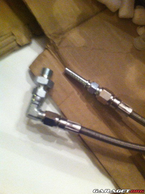

Idag har jag varit på swedol och kompletterat med kopplingar så att allting passar med turbon:)

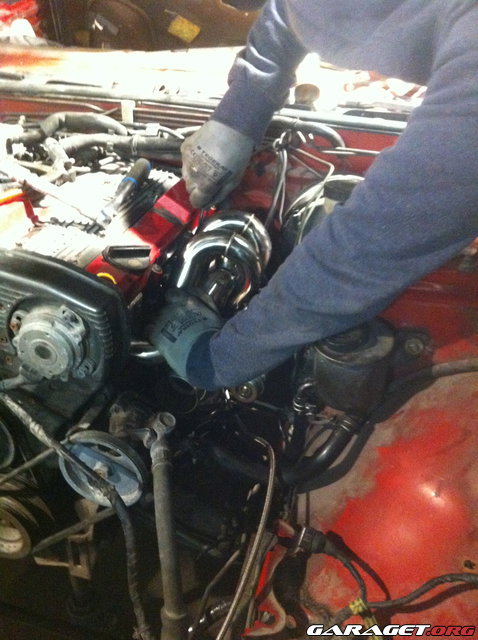

Glans svängde förbi och hjälpte till ikväll, 92ergl43 här från forumet, så stor tack till han för hjälpen!

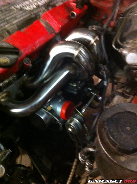

Vi började direkt med krånglet och montera på grenrör, turbo och dp!
https://www1.garaget.org/gallery/images/178/177977/177977-912744b6725ac9d5bbd06ce564c1c3a9.jpg
Efter mycket om och men så passar alltid och funkar bra vad ögat kan se, ska bli kul med start-up:)

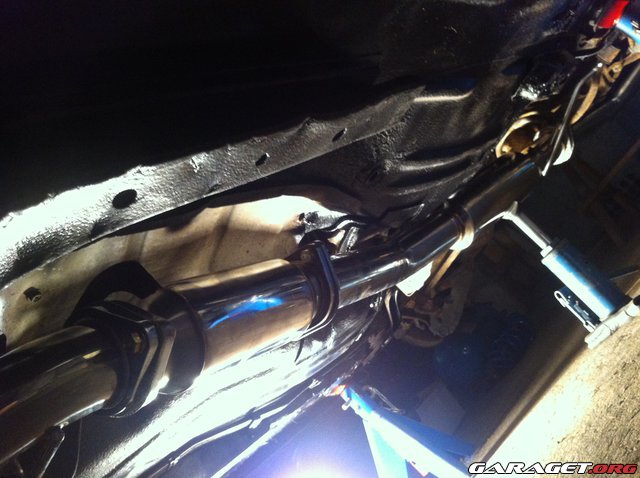

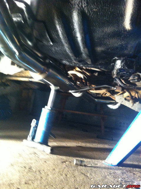

https://www1.garaget.org/gallery/images/178/177977/177977-ad9ddfe183d69d8dad73bd719ea82ca8.jpg
https://www1.garaget.org/gallery/images/178/177977/177977-b4e49f034f56e73421be58987dc9fe1d.jpg

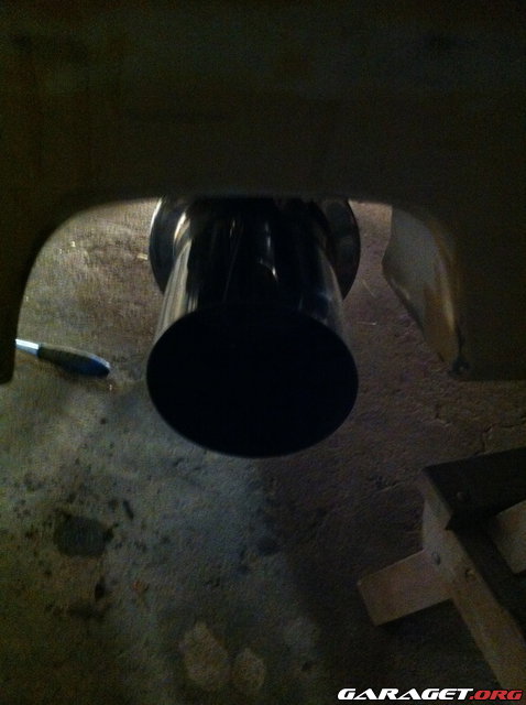

Hela avgas systemet uppe, passade relativt bra. Behöver dock svetsa fast ett par krokar i karossen till en del avgasupphängningar.
https://www1.garaget.org/gallery/images/178/177977/177977-ef0dc0ec8d1777822d80995761169355.jpg
https://www1.garaget.org/gallery/images/178/177977/177977-653aff3e358726e10959fd106a9dcb4c.jpg
Så här landar slutröret jämte mot bakkjolen, vill ha den 15 cm längre ut, japsen ska ju sticka ut en bit, gärna snett uppåt, så blir nog lite modd där smile
