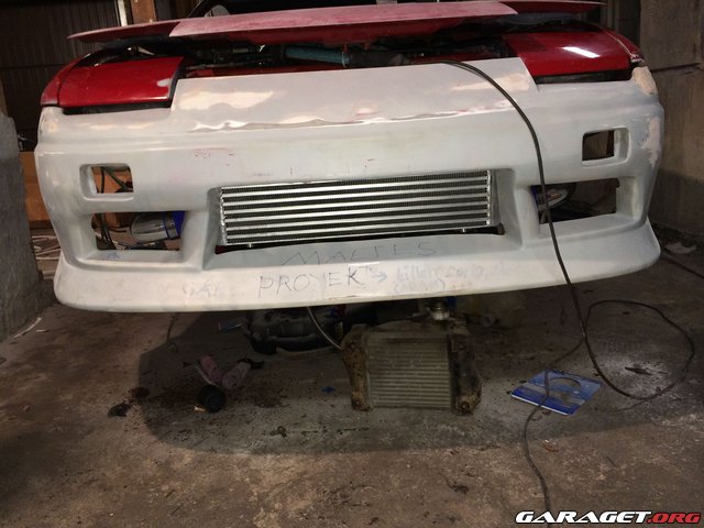

Fått intercoolern på plats igår kväll, det gick ganska lätt och smidigt:)
Jämför orginal intercoolern som ligger under den nya, lite skillnad?tongue

Sjukt skabbigt motorutrym ja vet, Kommer bli fräscht men inte lönt nu med tanke på allt slipdamm och skit!

Observera att fronten bara är påhängd så de ser lite rangligt ut, men ICn sitter som en smäck bakom den fronten!

ser bra ut malte smile härligt att du kommit igång igen big_smile får komma ut någon dag och hjälpa och titta lite smile

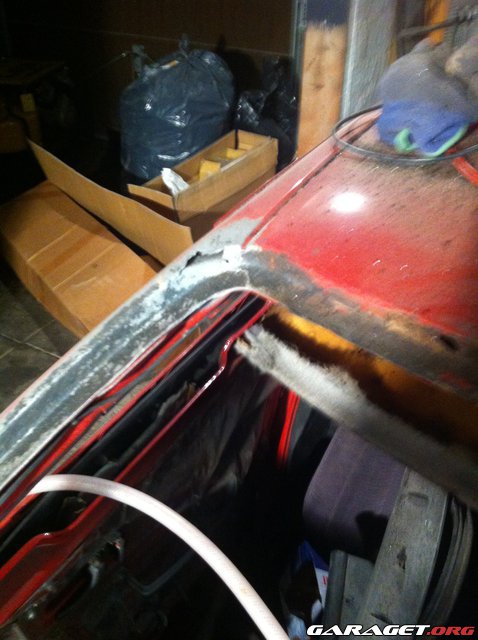

Var även ute i garaget ikväll, men glömde bort och ta fler bilder.
Har bara påbörjat och blästra runt vindrutan.
Kör med biltemas punktbläster och tycker det funkar bra!
Någon som har tips när de gäller blästring? Blästrade för första gången idag:)

kul med lite blästring smile ska du blästra mycket så rekommenderar jag verkligen en blästertank 1000kr, sen en gas mask 200kr är riktigt bra att ha så slipper man få sand i öga/näsa/mun smile
Ja kul och lära sig något nytt:)
Nej blir nog inte så mycket blästring, möjligvis i framtiden när jag plockar ner fram & bakvagn m.m
Körde med en halsduk över munnen, mössa och glasögon, tyckte de funka jätte bra smile
