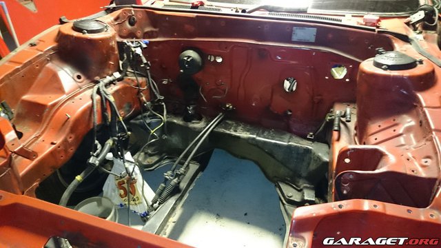

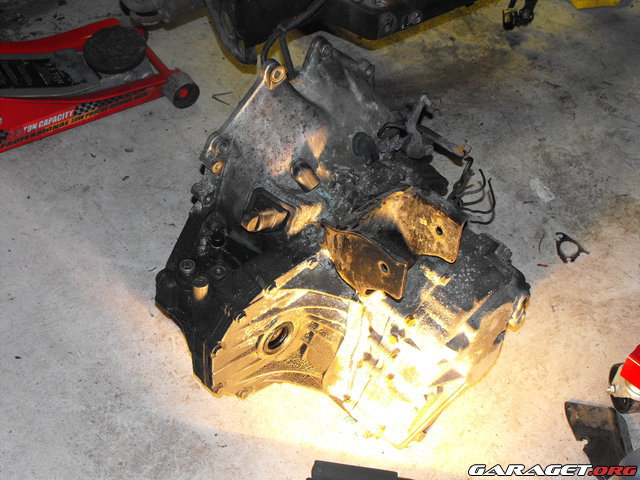

Börjar ta sig nu, inte möe kvar i motorrummet smile En del kontakter kvar som ska täckas över innan bilen sen rullas ut för att avfettas innan det är dags för att ta ner framvagnen så denna kan blästras och lackas. Själva framvagnen i sig blir troligen svart som original medans bärarmar mm troligen kommer lackas rött.
https://www1.garaget.org/gallery/images/171/170346/170346-c1e7e8d97cbbc74aead42c4cf261fc9c.jpg
Lådan kommer få sig en välbehövlig uppfräschning så småningom

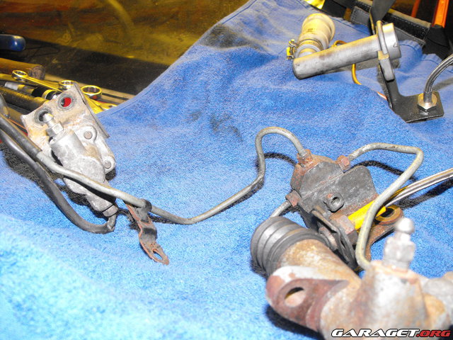

Fattar inte riktigt grejen med dubbla avluftningar till kopplingen, känns som det bara gör det mer komplicerat.. Men det finns la säkert någon smart anledning till det kanske..

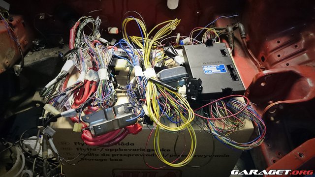

Främre kabelstammen i motorrummet ute
https://www1.garaget.org/gallery/images/171/170346/170346-0895cef02d4bb8e7517f8032685eec65.jpg
Resterande delar av ac-/fläktpaket ute, samt ECU, SRS ECU, turbo timer, gaspedal och växellänkage losstaget smile
https://www1.garaget.org/gallery/images/171/170346/170346-8804fb757e2441515a73f6977851ccf7.jpg
Torkarmotor, bromsservo, gaswire, alla resterande bultar/skruvar jag lämnat kvar samt främre kabelstammen väck, inte möe kvar nu innan blästring
Glömde kameran i lägenheten så ursäktar för något brusiga mobilbilder, men syns ju vad som blitt gjort åtminstonne smile Får se om det blir en tur tillbaka även imorgon

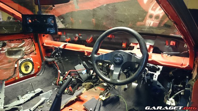

26 januari 2015

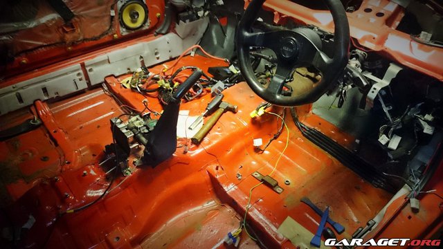

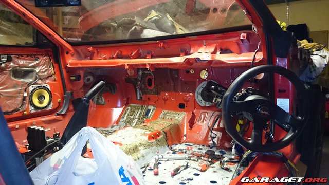

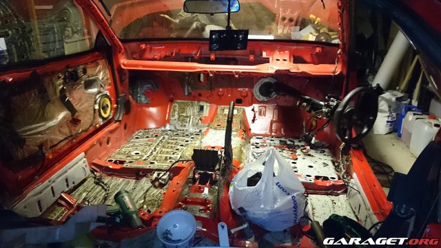

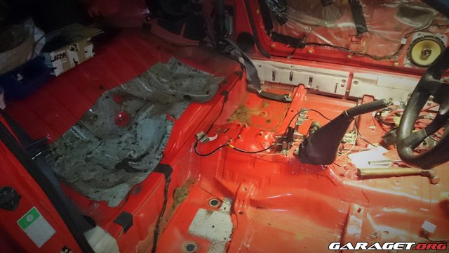

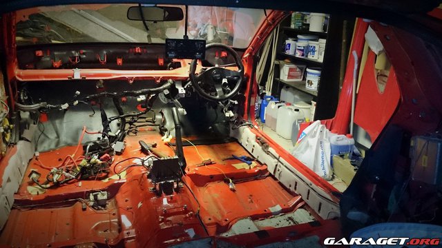

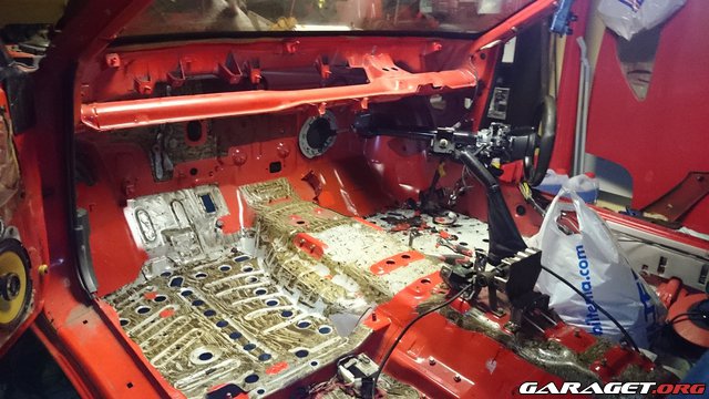

Blev lite tid lagt nu i helgen både lördag och söndag, fått påbörjat skrapat bort asfaltmattan (den skiten väger bra mer än man räknar med  cool ) Samt fått köpt mig en punktbläster vilken jag testade lite snabbt i motorrummet och den verkar iaf funka någorlunda. Om någon skulle vara i behov utav original värmeväxlare eller vad det nu kallas som sitter in under instrumentbrädan så har jag det liggandes. Kommer sätta in en mindre och smidigare variant och dra egna ventilations slangar istället.
https://www1.garaget.org/gallery/images/171/170346/170346-b63c8975360df7e3b9088818a9f488a9.jpg
https://www1.garaget.org/gallery/images/171/170346/170346-c465e56ad789e9575f02748ce45f66b2.jpg
https://www1.garaget.org/gallery/images/171/170346/170346-93cc3b87f6e8692eda4cea80b57fc910.jpg
Blev ingen bild tagen i söndags, men förarplatsen är så gott som helt rensad på mattan där med. Har även bestämt mig för att detta året fokusera främst på karossen, så tänkte jag skulle beställa bur i februari/mars nån gång smile Blir en Cusco 8 punkts skruvbur i 40mm stålrör. Motordelar kommer bestälas lite pö om pö under året när pengar för det finns över, annars ligger motorn i prio till nästa år smile
https://www1.garaget.org/gallery/images/171/170346/170346-7ebae461a3381304e76b37b779f9b0b7.jpg

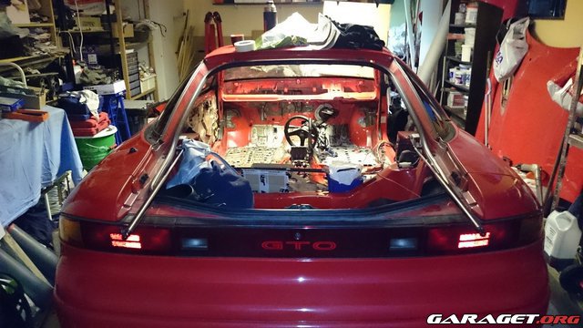

Jaa det blir då änna en liten ändring, Cusco buren blir det inget med och det kommer istället att bli en Finess "gatbur" smile
Kan man läsa någonstans hur buren ska passas in / svetsas fast för att det ska gå att registrera med den?
Fick en offert från Finess på att göra den som en skruvbur och kan la änna säga att efter det svaret så är det numera uteslutet roll Så buren kommer sättas in ordentligt och håller på att försöka få tag i någon som kan hjälpa mig svetsa dit den.
https://www1.garaget.org/gallery/images/171/170346/170346-8e08d2460ac99351b21c15f668fdd5aa.jpg
Hur den kommer se ut smile

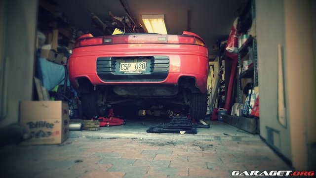

Slänger med en bild hur bilen står och vilar sig för kommande veckas ingrepp, måndag kliver man iland igen och kan fortsätta smile cool
https://www1.garaget.org/gallery/images/171/170346/170346-b9528e8b1714882b7a7fa8e088444f1b.jpg

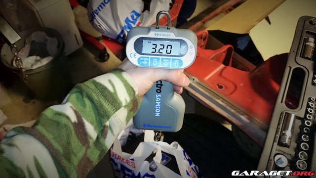

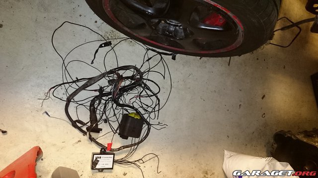

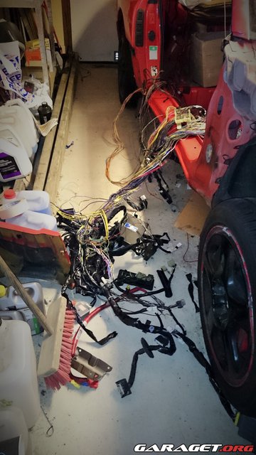

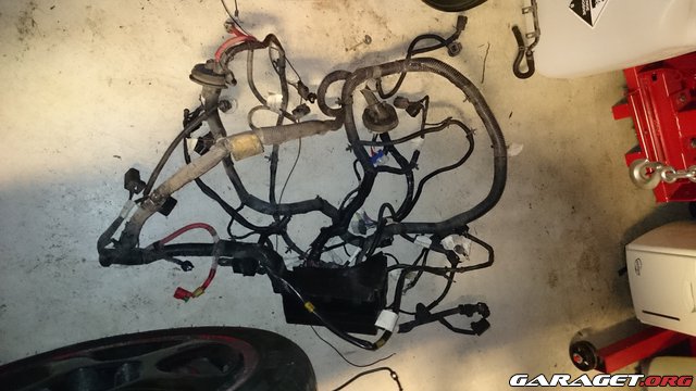

Första rensningen på kabelhärvan från kupén
https://www1.garaget.org/gallery/images/171/170346/170346-5d00dbea035b28ae1cb4b7fd8dee0de7.jpg
Samt vikten på detta
Fick även för mig att plocka ihop all eltejp och robotslang som man rivit väck hittills och där vann man ytterligare 400gr wink

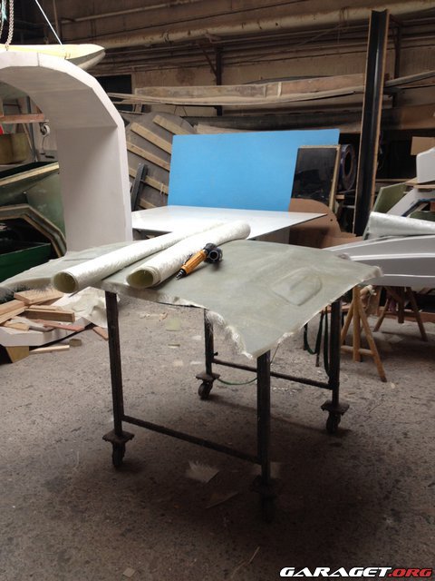

Ett litet "sidoprojekt" jag får hjälp med som så sakta börjar ta form smile
Utbudet på eftermarknads karossdelar till dessa bilar är tyvärr rätt litet och speciellt till gen.1 bilarna...
Visst finns det i staterna till rätt bra pris, men sen tillkommer frakt vilket bara det är lika mycket som huven, minst.. och sen tull på det med.
Så drog igång en tråd på svenska 3kgt forumet där det fanns ett visst intresse så i skrivande stund är vi 5 personer runt om i Sverige som nappade på detta med att göra en egen glasfiberhuv i OEM utförande big_smile
https://www1.garaget.org/gallery/images/171/170346/170346-3114e4cfacd9632950edacc9d00f8bd5.jpg
https://www1.garaget.org/gallery/images/171/170346/170346-b39373f8ede6d79b640e067f8bf72e85.jpg
Har en känsla av att det kan bli grymt detta! cool

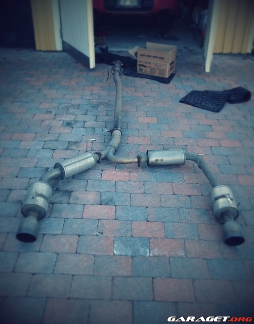

"mid-pipe'n" eller va den nu kallas ska monteras på svarta gto'n, blev även köpt en liten bit plåtark för att tillverka egen EGR block.

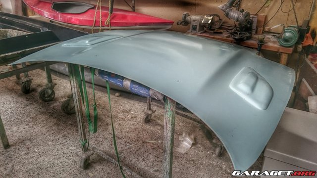

11 maj 2015
#60

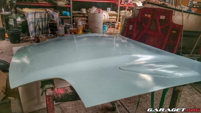

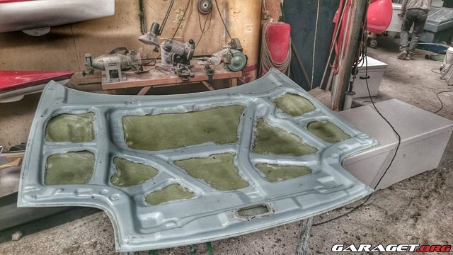

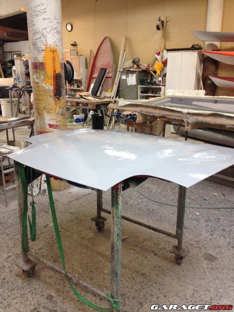

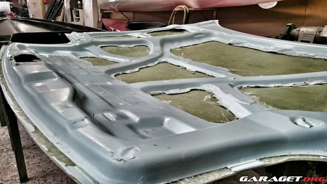

Första huven klar, återstår lite puts och slip av kanter samt gänga upp för gångjärn och huvdämpare men blir nog bra detta! smile
https://www1.garaget.org/gallery/images/171/170346/170346-9838da9e77c8132896d003be2bcc09ec.jpg
