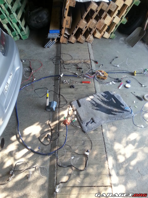

>Främre härvan är nu ur bilen och ganska rejält rensad från kablar.
Det var en hel del tjaffs man kunde plocka bort om man brukade allvar ju, ser dock mkt mindre ut på bild än vad där är, ca en ica kasse ! :s
https://www1.garaget.org/gallery/images/86/85514/85514-a926fbfd7610a95c143262bf5d9ffc92_large.jpg
Har iaf hunnit såhär långt med den, är en del som skall förlängas då hela härvan kommer ligga inne i cupén och säkringsboxen i bagaget under "golvet"

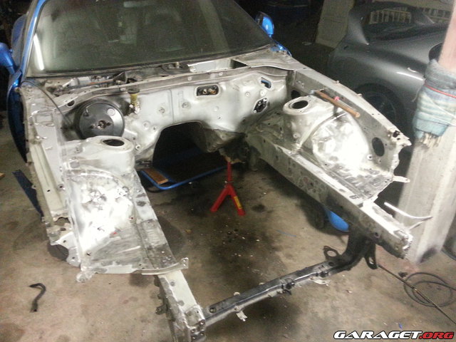

För att inte tröttna på alla satans sladdar så har jag fått upp den på bockar igen och börjat så nätt med att slipa en del i motorummet smile och plastat lite på fronten då den oxo skall ändras lite men har naturligtvis glömt att ta bild på den så det får komma senare, borrat ur lite tråkiga punkt svetsar i fronten oxo då där är en del som skall bytas !
https://www1.garaget.org/gallery/images/86/85514/85514-ee08e90a360fda1f72847fbff432776e.jpg

Nej Robin inte speciellt svårt tog tid att frigöra kablarna från tejp/slang och annat japan gukkel smile
frigör den under skärmarna, följ skiten upp i motorummet, skruva isär säkringsboxarna, lossa härvan ovanför kylaren och samma på andra sidan, sen lossar du den vid kickpanelerna i cupén på båda siderna smile

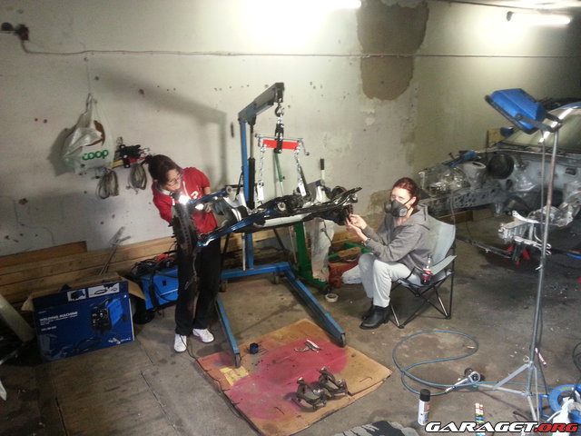

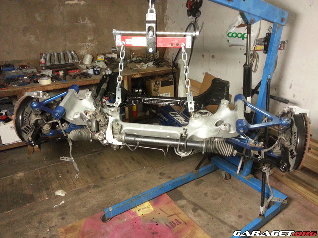

Man kommer åt en hel del lättare om man plockar av hela framvagnen från bilen ju, sen när den låg på golvet så kom man ju på att man kan slipa skiten och måla upp allt snyggt med Hammarlack, snyggare och mkt lättare att hålla rent sedan och för en gångs skull hade man hjälp idag av frugan och syster så det var ju bara till att sätta dom i arbete medans man själv höll på med annat smile
https://www1.garaget.org/gallery/images/86/85514/85514-79134476329deb2cc9ce5d15c80e7e98.jpg
Och här är det SNART färdiga resultatet, skall slabba med lite mer svart färg !
https://www1.garaget.org/gallery/images/86/85514/85514-497669fd8cee29860aecacd5fb125e67.jpg

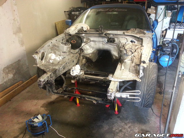

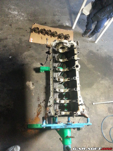

Äntlien efter mkt om och men så fick jag tag på bultar som passade i blocket så att jag kunde få upp den på stativet och riva resterande bottendel, då allt skall ut och bytas eftersom hela motorn kommer att bli helsmidd i vinter oxo !
Nu är det bara att lämna iväg sakerna till Murre för toppdeckning, planing av topp och polering av vev mm mm
Plåtark, svets, spackel och en massa annat smått är inköpt för att börja fixa till alla knutor och hål i motorrummet smile
Lika tomt här som i Andreas Hjärna ^^ whiii
https://www1.garaget.org/gallery/images/86/85514/85514-f1f0ba267040a1b8aa33040aa371a612.jpg

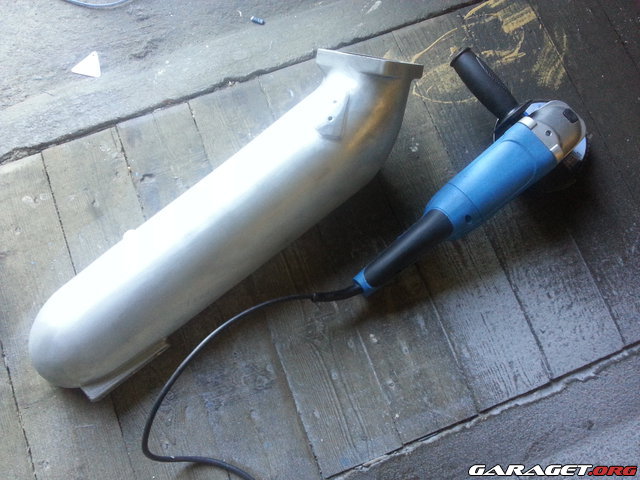

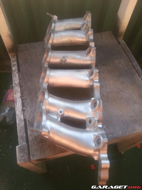

Håller fortfarande på med plenumet då det skall moddas en hel del, massa onödiga fästen som skall bort och sen skall det ju poleras så att man kan spegla sig i det smile Precis slipat bort fästet till gasvajern iaf då jag inte vill ha vajern på den sidan smile
https://www1.garaget.org/gallery/images/86/85514/85514-49758c12c6fd47073717d22028b95095.jpg

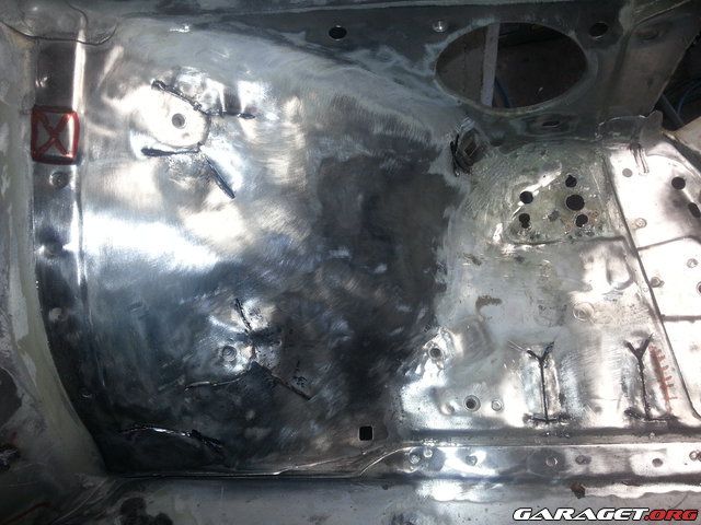

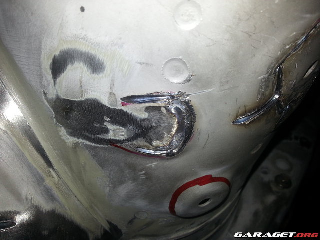

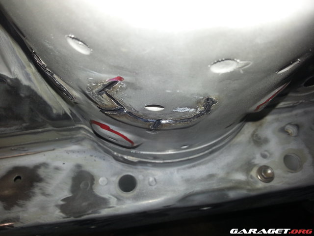

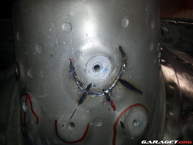

Och har börjat så smått med att ta hand om alla fula knutor man hittar i hela motorrummet och diverse fästen till allt som suttit där och eftersom att ingenting skall tillbaka på sina gamla platser så skall ALLA dom bort, ett jäkla jobb med att kapa / svetsa / slipa och spackla men snyggt kommer det att bli smile
https://www1.garaget.org/gallery/images/86/85514/85514-cbfcadd202e2829c907ae58ce406e5ee.jpg
https://www1.garaget.org/gallery/images/86/85514/85514-9d6f3e2696bbb7bb2133066d4741ad6d.jpg
https://www1.garaget.org/gallery/images/86/85514/85514-478341c117744f4d86bc9783e2e61842.jpg
https://www1.garaget.org/gallery/images/86/85514/85514-6313ac89e2bd1d98452c202f2f207e18.jpg
Ajaa tycker det blir ganska hyffsat iaf, fram med svetsen så fort allt är kapat smile
