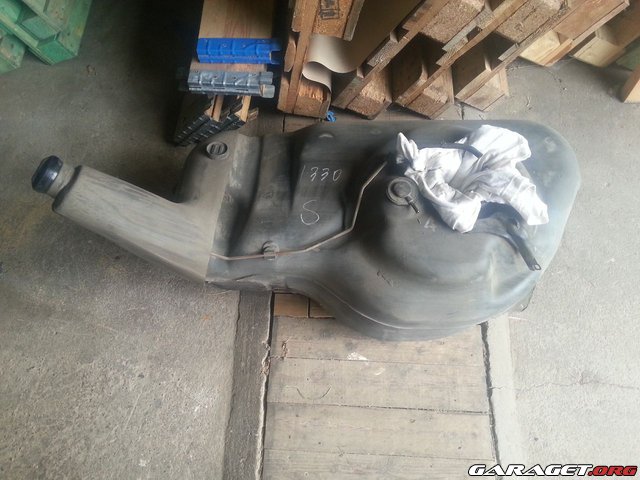

Inte speciellt produktiv dag idag, men bilen kom upp på bockar, tanken och tankskyddet plockades ner rengjordes och skyddet lackades, downpipe och midpipe åkte oxo av.
https://www1.garaget.org/gallery/images/86/85514/85514-60e2c74ea8b8c147c483279c3719be08_large.jpg
https://www1.garaget.org/gallery/images/86/85514/85514-3cde92019f25afa9931deef8bbc862e1.jpg
https://www1.garaget.org/gallery/images/86/85514/85514-3a27a4c2688cd6f5e031469fb9055105_large.jpg
Hoppas på en mer produktiv dag i morgon då hämtas motorlyften och motorstativet som jag kom över snuskigt billigt, förhoppningsvis lyfts motorn på fredag Over and out tills i morgon !
