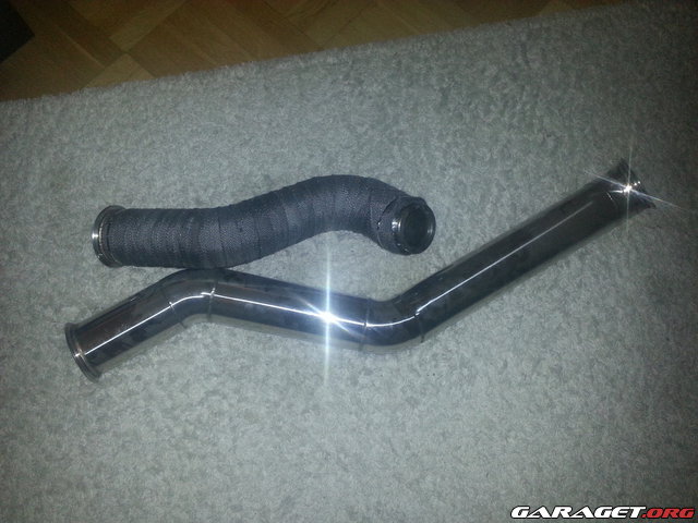

4" downpipe och midpipe till mitt HKS superdrager system
https://www1.garaget.org/gallery/images/86/85514/85514-80e68c4e410940ac8feffce3df425ecf.jpg

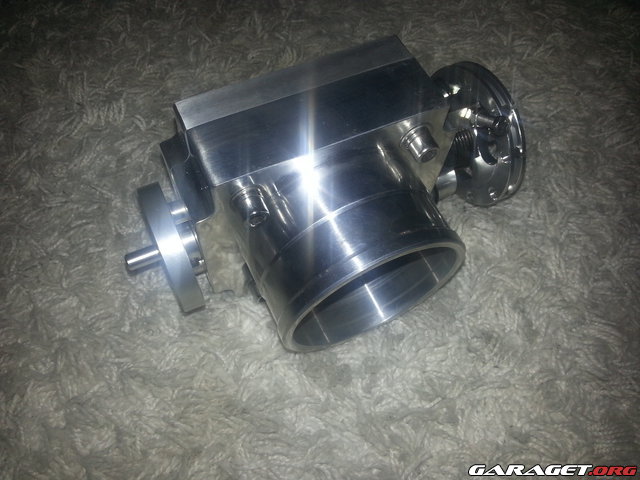

90mm spjällhus som kommer sitta på det snart polerade/moddade Greddy style plenumet som kommer att svetsas i dom ny polerade runnersen utav Andreas (Badass)

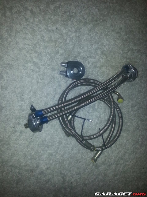

Greddy olefilterförflyttar kitt / kylarkitt
https://www1.garaget.org/gallery/images/86/85514/85514-672db48db2dbe29d5c2c49baab57a10b.jpg

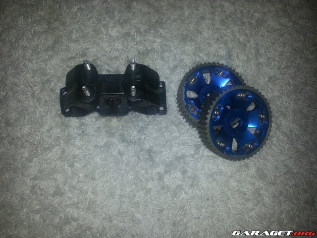

Ställbara kamdrev och TRD växelådsfäste
https://www1.garaget.org/gallery/images/86/85514/85514-f0e7f3505a78ebeff30edbce72bd1f84.jpg

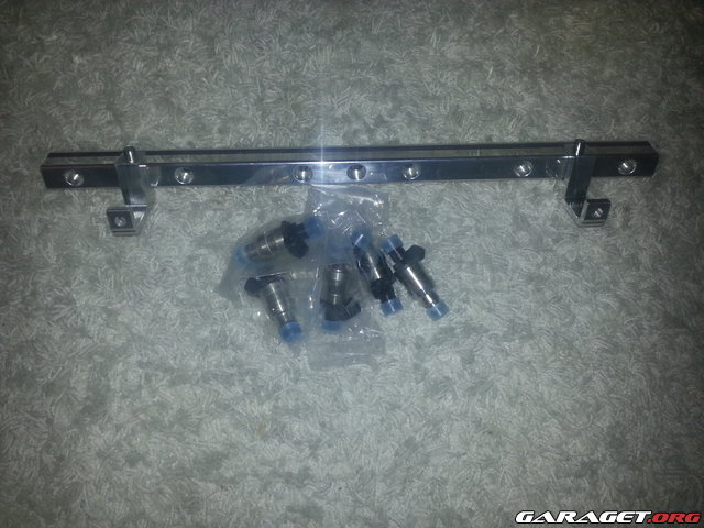

Titan fuelrail och Lucas E85 1260cc spridre
https://www1.garaget.org/gallery/images/86/85514/85514-fd970a623f74aa5659a4bfee83c5575e.jpg

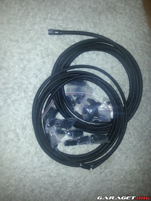

På bränslesidan kommer det enbart bli E85 via AN8 matning och AN6 retur, kör allt i svart med nylonomspunna slangar som klarar E85
https://www1.garaget.org/gallery/images/86/85514/85514-e6e8e4b134a7e6cb92c440375a6ac90f.jpg

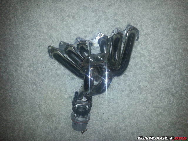

Eftersom att jag gör allt för att försöka hitta tidig och långvarig boost så blir det ett twin entry grenrör med HKS 50mm style WG, turbon är oxo twinentry och vatten/olje kyld med dubbla kullager och 0,95 A/R, alla bäckar små hjälper i jakten på tidigt ladd smile
https://www1.garaget.org/gallery/images/86/85514/85514-503c6a813752c35d43523654cd66b11c.jpg
Funderingar / förslag eller annat ?
807 Inlägg
4 september 2013
gillar inte valet av wg, är så viktigt del ska inte vara en kinakopia. Men annars ser det bra ut wink

Mjaa är lite osäker oxo, dock MÅNGA som kör med kina kopier på dessa vet jag, men vi får se, minsta antydan till strul så åker den !

4 663 Inlägg
4 september 2013
nyfiken e de lättare att pressa in denna nylon slangar i an kopplingarna än stålompunna?

4 september 2013
Fint bygge smile. vart fick du tag på avgasröret då jag letar efter 4 tums till min har dp men saknar resten mvh Andreas
807 Inlägg
4 september 2013
han köpte av mig smeka:)

Rätta mig om jag har fel? Men enda skillnaden på Stålomspunna & nylonomspunna är att stål är starkare i böjar?
Menar, om du råkar vika en nylon för mycket så finns risken att den går av?
Ja lite lättare var det faktiskt, dessa är en hel del mer flexibla oxo, men största anl till att valet föll på dessa var faktiskt för att jag ville ha svarta slangar, sen resten är mest bonus smile
Tack så mkt Andreas smile ja, drazen han före mig där, sen kommer midpipen att möta mitt HKS super drager som "bara" är 3,7" dock
Och vad menar du att jag ligger före på vissa andra grejer? tongue
Ditt bygge kommer bli kalas iaf! Önskar att jag hade den hjälp du får också smile
Kan nog vara som du säger att man kan knäcka en sådan slang men då är det teflon du tänker på Astroid ? dessa är som vilken stålomspunnen somhelst bara att den är nylonomspunnen istället smile

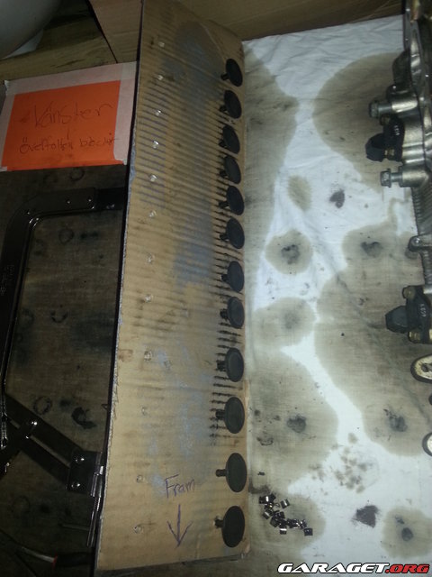

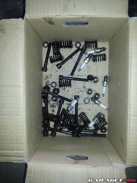

Sista på motorn jag har kvar att riva är ventilerna, köpte "ventilbåge" på FELTEMA men den passade ju naturligtvis inte så jag har inte fixat den förens idag så att jag kunnat börja pilla ur ventilerna för att se konditionen på dom och tur som jag har är dom i samma trevliga skick som resten utav motorn smile
https://www1.garaget.org/gallery/images/86/85514/85514-4527326bbd26c7c5cc6a3b6cf2249eb8.jpg
Någon som vill ha en låda med diverse 2jz skrot ? :p
https://www1.garaget.org/gallery/images/86/85514/85514-5052fb6fec51f1819c8abbc261475eab.jpg

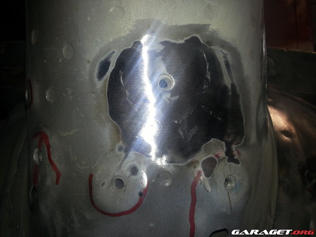

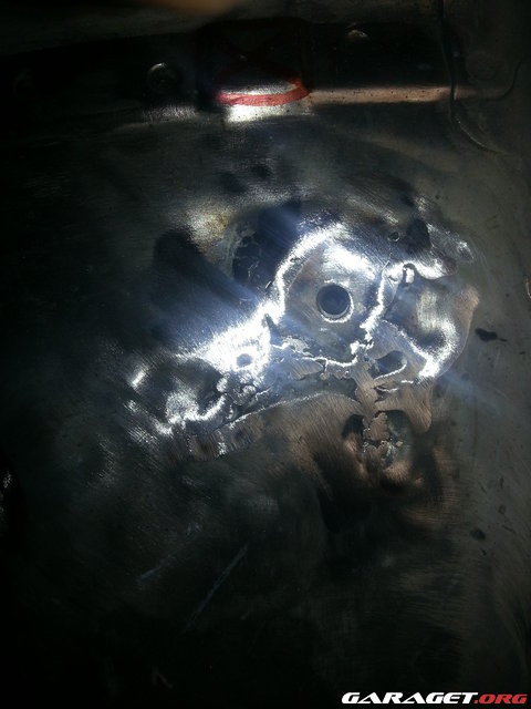

Med en inställning på att försöka göra så mkt som möjligt själv gick jag och köpte en svets, MIG svets med möjlighet att köra gas men kör just nu med flusstråd, ALDRIG ens provat att svetsa innan men man lär sig väll :p detta är iaf resultatet av första katastrof svetsningen någonsin :p
https://www1.garaget.org/gallery/images/86/85514/85514-da194a95a933efd9a19c7fc9f9d8e050.jpg
Och detta är försök nummer 2 på fjädertornet, måste säga att detta blev jag nästan nöjd med :p ajaa där är MÅNGA "bulor" som skall bort så man har väl tid på sig att lära sig smile
https://www1.garaget.org/gallery/images/86/85514/85514-a2b580805d46174b5401f5e795e21340.jpg
Tja du ligger för i breddning :p och din motor är väl ihopa osv :p joo lie hjälp får jag ibland man drar med frugan smile men det är tyvärr inte så offta som jag skulle vilja, så just nu är det till 85% jag som fixat och donat sad
Ja, mycket möjligt att det är teflon jag tänkte på smile Har ingen direkt erfarenhet av dom, något av dom jag hört det om iaf.  Haha nejdu... min motor är inte ihopsatt tongue

4 september 2013
Aha vart fick du tag på midpipen då köpt eller byggt själv ?. ska bli kul att se bilen i verkligheten när den e klar på helgerna i helsingborg smile.
94 Inlägg
4 september 2013
Tja hade varit kul i Hbg, men känns som att det är ganska förstört tyvärr ?!? roligare i Malmö på strippen ju :p
midpipen köpte jag av drazen oxo men jag vet att dom har på j-spec och på ebay, samma som jag har smile

4 september 2013
bara att träna på med svetsen big_smile tilslut så blir de bra ;D

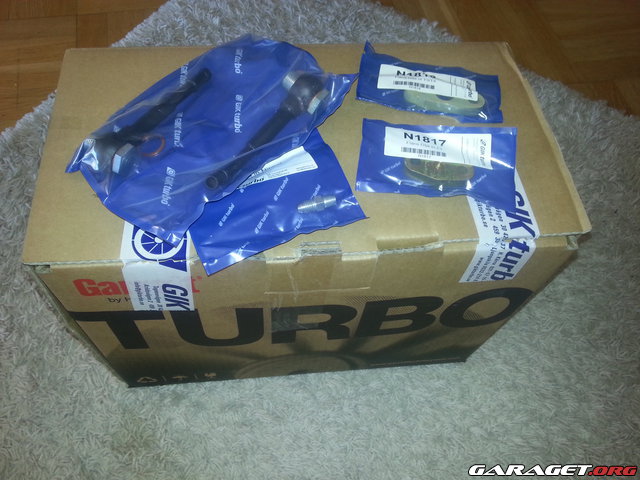

Skitsamma det kommer fler dagar, fick dock ett efterlängtat paket idag smile

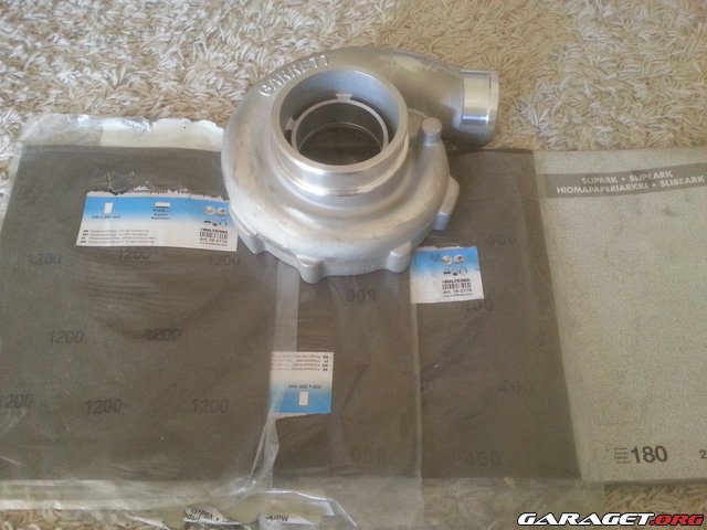

https://www1.garaget.org/gallery/images/86/85514/85514-b6bb0433958689686ff660815a858ed6.jpg

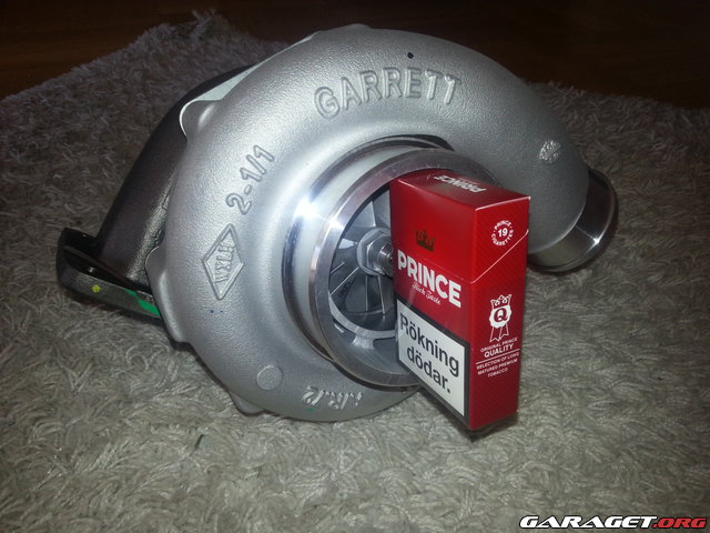

Får väl hoppas att denna orkar skjuta på lite iaf, Gt4094R Twin entry dubbel lagrad, vatten/olje kyld, 68mm med 0,95 A/R
https://www1.garaget.org/gallery/images/86/85514/85514-896dcc47a02c8fb3b1e7172627d116b8.jpg
Sedan kom frun hem med senaste BILSPORT och visade att både hon och bilen var med i denna oxo, får väl fotta och lägga upp lite senare smile
Hoppas bara man är frisk nog för att ta sig till garaget och fortsätta i morgon !

Kvittar vart man vänder sig så har man fan att göra till denna bilen sad fick ju som sagt snurran igår, då är det bara till att börja fila/slipa/polera så att man kan spegla sig i den sen smile
Någon som är frivillig att ta över så bara hojta till :p har filar bort all övrig text förutom Garrett får se hur det går att polera runnt det, annars åker den texten oxo, sen skall jag ta hand om "knölarna" på sidan av huset med vinkelslip i garaget !

DrivmedelsTekniker
1 632 Inlägg
6 september 2013
#59
Köp en dremel, då är de lätt att komma åt runt garrett texten. Jag köpte biltemas som räcker gott och väl för att slipa och polera lite. Säger bara grattis. har du några fingeravtryck kvar när du är klar så har du gjort fel! de försvinner fort big_smile
367 Inlägg
7 september 2013
#60
Kul projekt! Vad är det för slangar du köpt? Har du någon länk?
