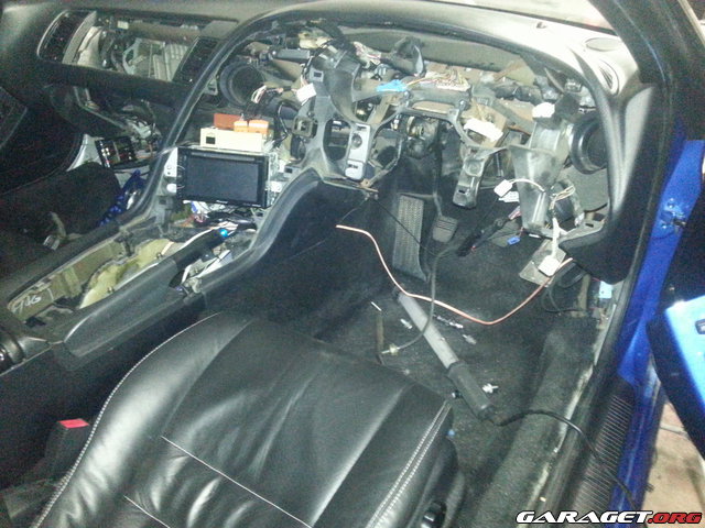

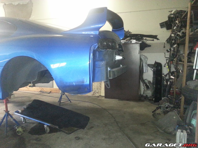

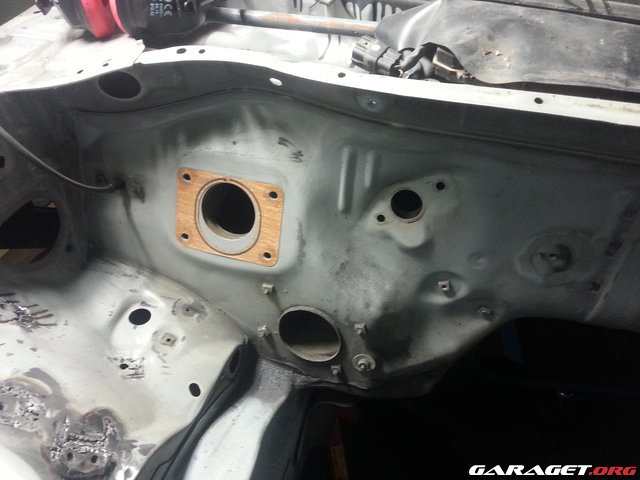

Rattstång och en MASSA annat tjaffs borta för att lättare kunna dra kabelhärvan mellan där sen och för att komma åt andra saker lite lättare, så kan man passa på att snygga upp alla kablar efter andra tattare som varit där och grävt ! sen slog det mig, har man nu endå rivit så mkt i bilen, kanske man borde riva ut hela panelen och få den flockad ?!?
https://www1.garaget.org/gallery/images/86/85514/85514-29583c5cf7b2c3158a2beb12365c1fab.jpg

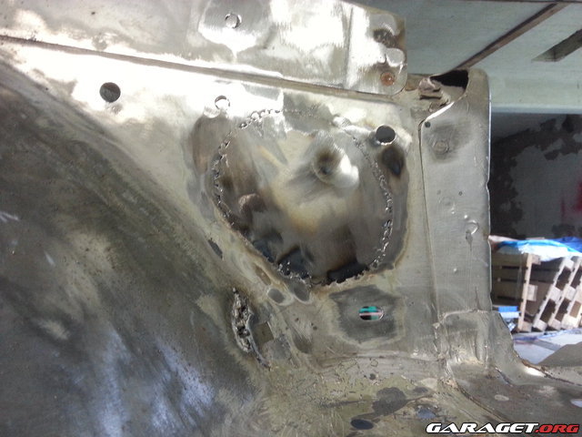

Ohc sen har vi lite av mina katastrof svetsar, blir ganska bra tillslut men det tar 10ggr så lång tid som det borde gjort om man bara hade kunnat svetsa :p MEN roligt att göra själv, inte allt som är färdigsvetsat på bilderna, men grov jobbet är gjort iaf, MKT MKT slätare där nu smile då lägger jag ett par bilder !

En anl till att rattstången fick åka var för att kunna komma åt dessa lite lättare, reservoaren till koppling och broms enheten :s
https://www1.garaget.org/gallery/images/86/85514/85514-a8c2f94ac64a8e629827b057164f6075.jpg

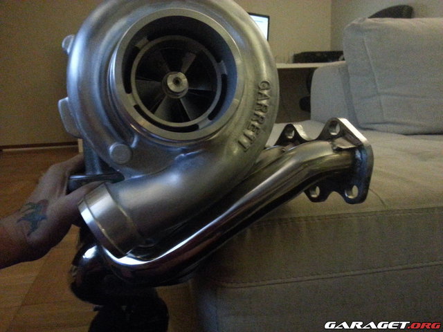

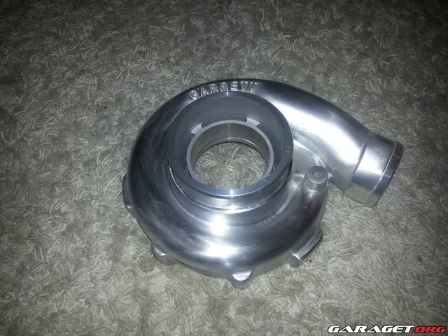

BAaaahhh den jävla turbon, trött på aluminium vid detta laget !! ett par timmar till med 240/400 pappar så kan man gå över till 800 våtpapper :s

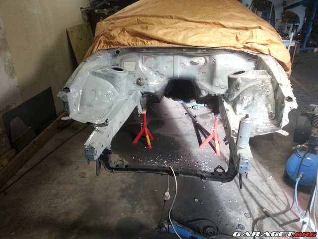

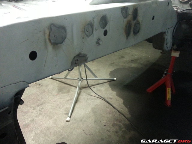

Svetstråden tog slut igår så får in och köpa ny, fick dock sysselsätta mig med annat sålänge, med ett motto som "Något som är värt att göra, är värt att göras ordentligt" så rev jag ner hela bakvagnen oxo för att ge den samma behandling som framvagnen, men bakvagnen kommer bara säras på och rengöras helt för att sedan ligga tills jag har råd med nya bussningar till hela bilen, så bytas dom sen målas allt och säts ihopa smile
Fördelen var iaf att man kommer lätt till för att dra soppa slangar och nya brommsrör :p lägger ett gäng bilder bara.

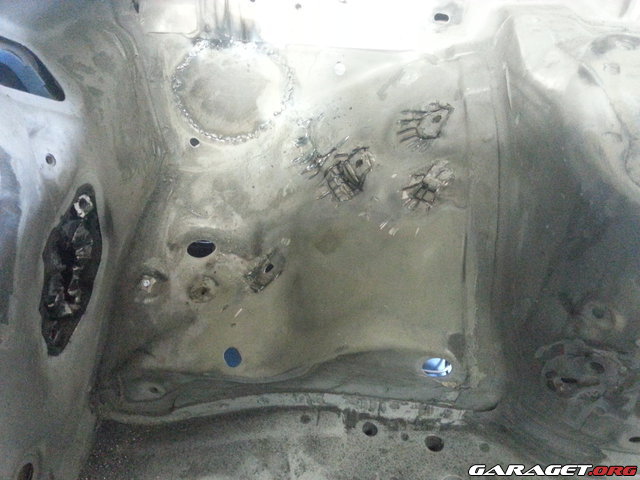

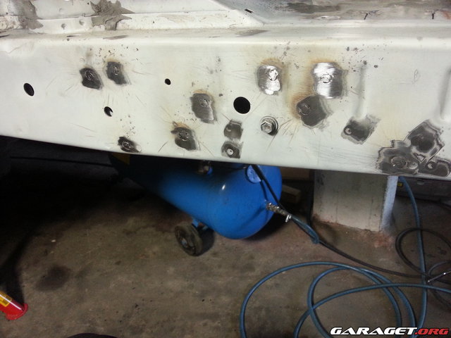

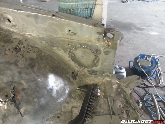

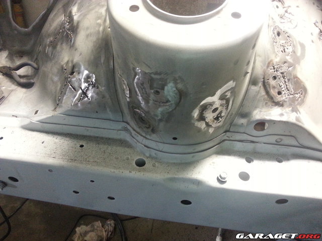

En massa småhål igensvetsade för att sedan spacklas över !

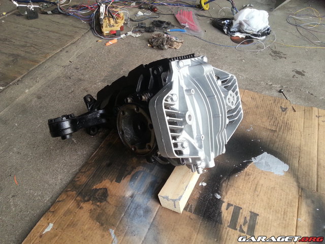

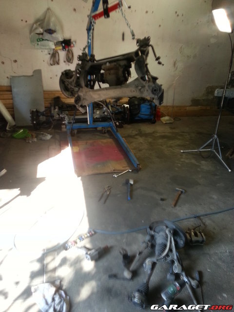

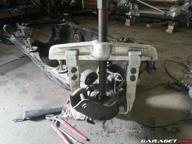

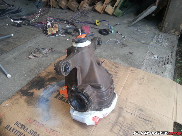

ALLT utom diffklumpen är av, hade inte så stora insexer, bara iväg och köpa !
https://www1.garaget.org/gallery/images/86/85514/85514-e9b26710c7212f0b06b4b2a6771b46b3.jpg
Gött med plats nu iaf big_smile

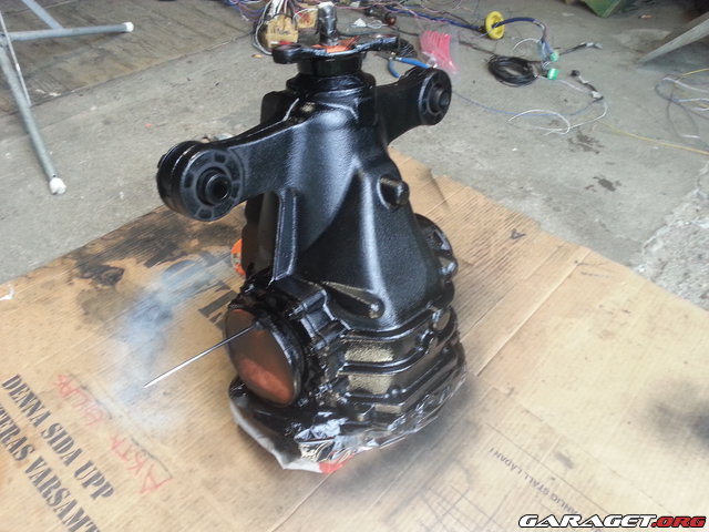

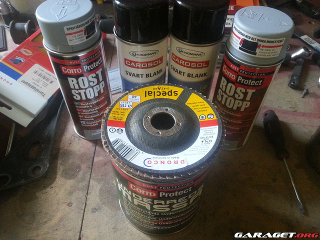

Kom precis på att jag glömde ta bild, men båda oken är numera nerslipade och målade i silver !
https://www1.garaget.org/gallery/images/86/85514/85514-9013990fd1223d7e4bed1b301c83e4a6.jpg

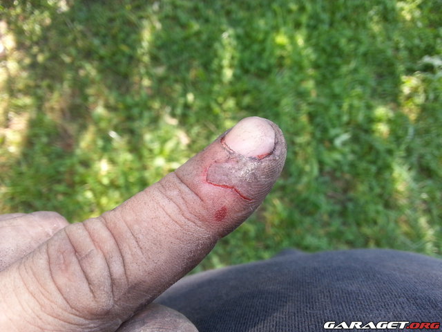

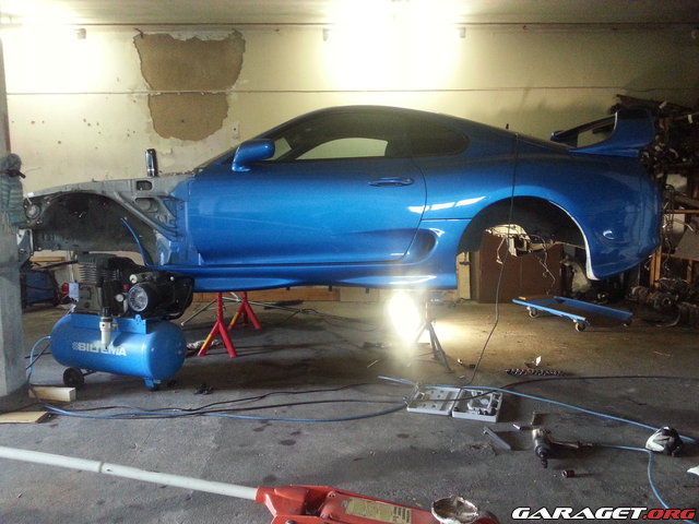

Första "Ordentliga" sår denna singlingen bjudit på änsålänge iaf, ser litet ut men tryckte tillbaka fliken svider GÖTT!!
https://www1.garaget.org/gallery/images/86/85514/85514-cf44a75b30a061cf13485dbfb78b99b9.jpg
Nice svävar objekt :p
https://www1.garaget.org/gallery/images/86/85514/85514-2be58f6da970d923b0d8378d7b693e64.jpg

https://www1.garaget.org/gallery/images/86/85514/85514-6a073d0a608ad36cf212755658467914.jpg
Jaaaa då var den smöriga  biten avklarad iaf :p då kör vi på med den andra biten, SÅÅ hårt jag arbetar :p
https://www1.garaget.org/gallery/images/86/85514/85514-8e78313b71574aefa2b3e5dc13f80082.jpg
Lite färg till motorrummet inhandlat
https://www1.garaget.org/gallery/images/86/85514/85514-a2d819595cf5db8b03e9892972b21cc1.jpg
Ena sidan färdigslipad och grundad och är nu redo för spackel och ännu mer slipning :s andra sidan kommer tass idag och även den grundas !
https://www1.garaget.org/gallery/images/86/85514/85514-38885ffafe3c0dff4a10f3e4e02d9d65.jpg
Sen så var det ju den här jävla klumpen, nu är den färdigborstad iaf så kan man slänga på lite färg !
https://www1.garaget.org/gallery/images/86/85514/85514-6bfd561c6be3947c911d07088496c334.jpg
Ser väl ganska godkänt ut smile

Bara att fortsätta med subframen till bakvagnen så att den oxo kan få lite lack !
https://www1.garaget.org/gallery/images/86/85514/85514-a9d4f613acadbcbc52ab5749cfe482e6.jpg
https://www1.garaget.org/gallery/images/86/85514/85514-a007c50bdcf33ad4db32254df7731889.jpg

Och sen pågår här lite hemmlisar här bak smile kofångaren och spatsen av, hmm ja ja får se vad det blir av detta smile
https://www1.garaget.org/gallery/images/86/85514/85514-87fe9d155b33d39e62c56109b71cf8f0.jpg
