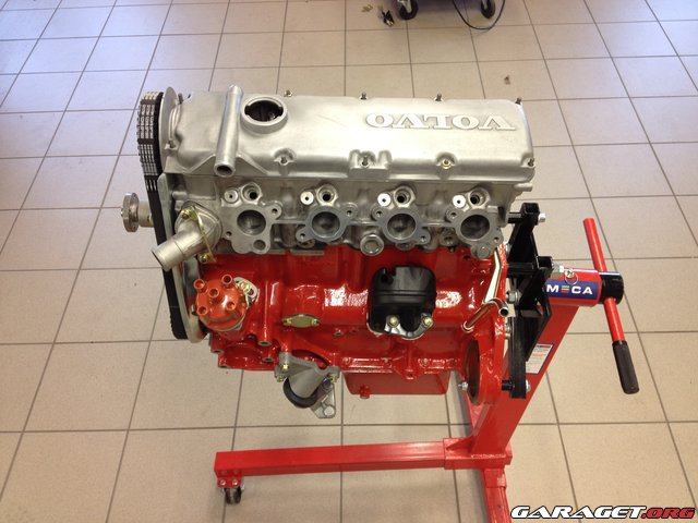

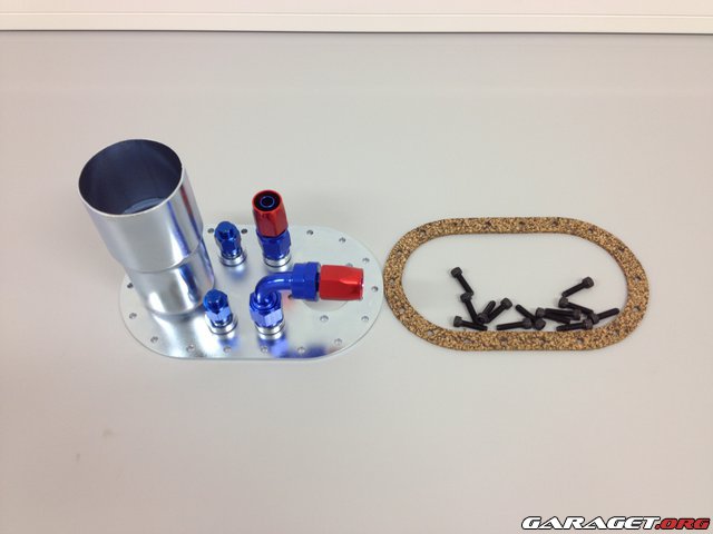

https://www1.garaget.org/gallery/images/173/172434/172434-e60dd9547a407fe019a57fe519d5f820.jpg
Tankanslutningen.

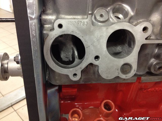

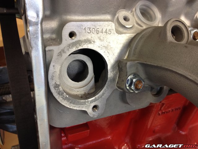

Vattenkanal i originalmotorn med säte för termostat.
https://www1.garaget.org/gallery/images/173/172434/172434-4e232246a3ad81f7d092cb30b941a78a.jpg
Grpa bearbetad kanal för bättre flöde

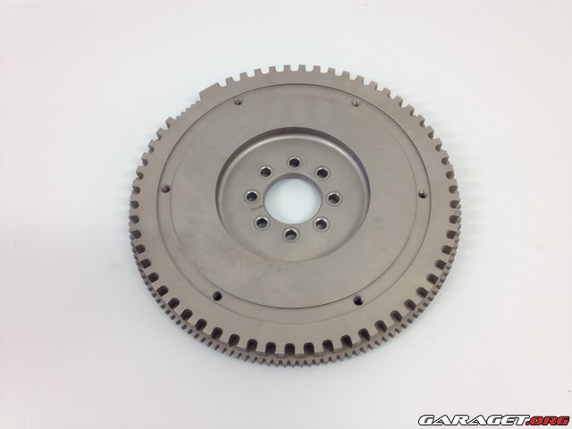

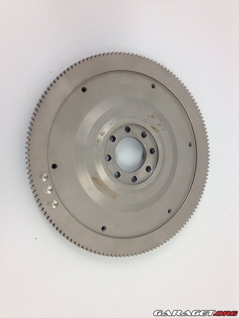

GrpA svänghjul med 60-2, baksidan.
https://www1.garaget.org/gallery/images/173/172434/172434-75af2fe99f3787edbf5447ab5ccdcdb5.jpg
Senast redigerat av fakeso (11 mars 2014)
218 Inlägg
11 mars 2014
#230
Framsidan.
https://www1.garaget.org/gallery/images/173/172434/172434-c1a4ced432d0a034643544aa6786ba50.jpg

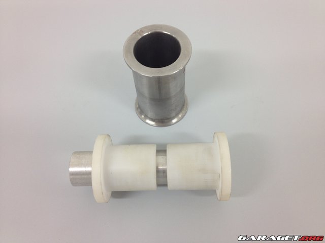

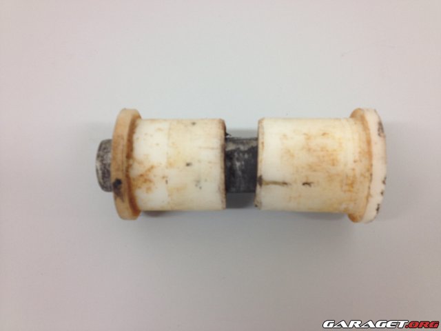

Bakre länkarmsbussning från Etienne Dumortiers bil (1986).
https://www1.garaget.org/gallery/images/173/172434/172434-263ef4402dcdaecb19fda31d8afc6229.jpg
218 Inlägg
11 mars 2014
#234
Nytillverkad med ny hylsa
https://www1.garaget.org/gallery/images/173/172434/172434-4d370ac6810d877f9d292d483c19ca9f.jpg
