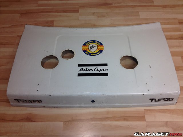

https://www1.garaget.org/gallery/images/173/172434/172434-0c80d6d0a341f0b6dacbed4199eeb3d1.jpg
Detta är originalbakluckan från Etienne Dumortiers bil, tänkte använda den som mall för den nya bakluckan. Den är inte rostig men det finns några småbucklor och hålen för vatten och bensin sitter inte symetriskt. Blir fräschare med en ny bagagelucka.

#119
Är den syradoppad för lägre vikt?
Vad jag förstår (läst mig till) så fick man inte lätta på annat sätt, är insidan intakt med förstärkningarna på den luckan du har där då?

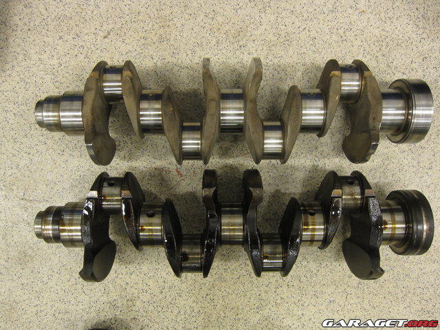

https://www1.garaget.org/gallery/images/173/172434/172434-772ca71dde3fefe99e8120563c3cedce.jpg
vevaxeln lättad ala´ GruppA
