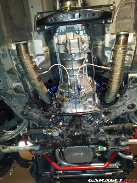

#143

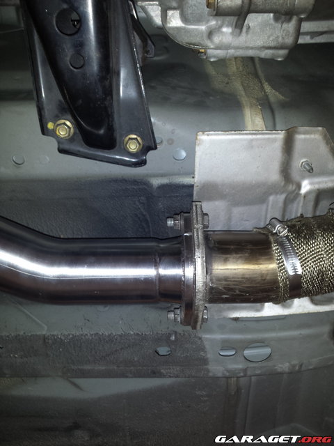

https://www1.garaget.org/gallery/images/26/25778/25778-66b4efea70bbc9d7d0ac6ac31f504dd5.jpg
Lindade downpipes
https://www1.garaget.org/gallery/images/26/25778/25778-6d6302cd86969c14aad9cade1daa86c8.jpg
Öl till växellådan
Mkt mer än så här har jag inte denna gången smile

#146

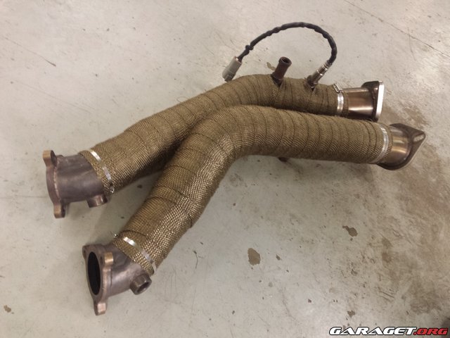

Nu e det inte långt kvar innan uppstart..
Ska dra lite bränsleslangar, svetsa på en ssqv fläns på mitt tryckrör och sedan lite småpill här och var smile
https://www1.garaget.org/gallery/images/26/25778/25778-f654f3ab510067c81521e2239f8f5fb9.jpg
Här har jag screemisar och downpipes på plats smile

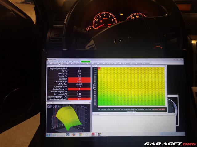

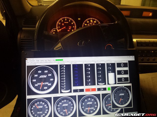

Har äntligen fått igång styrboxen. Det var ett jävla klydd och registrera den och uppdatera alla mjukvaror.. men nu e det fixat iaf smile
Får in alla givare utom EGTn . Men håller på att maila med AEM om det nu..
Där är lediga ingångar men dom är låsta till olika funktioner.. Jävligt dumt kan jag tycka...
men det ska nog fan lösa sig med det med wink
https://www1.garaget.org/gallery/images/26/25778/25778-28656429b48974ce0978ae37124960ea.jpg
https://www1.garaget.org/gallery/images/26/25778/25778-5c8858dd29d36e4c3464a5232aa9a41c.jpg
Jag skulle gissa på att i slutet av nästa vecka startas den upp smile

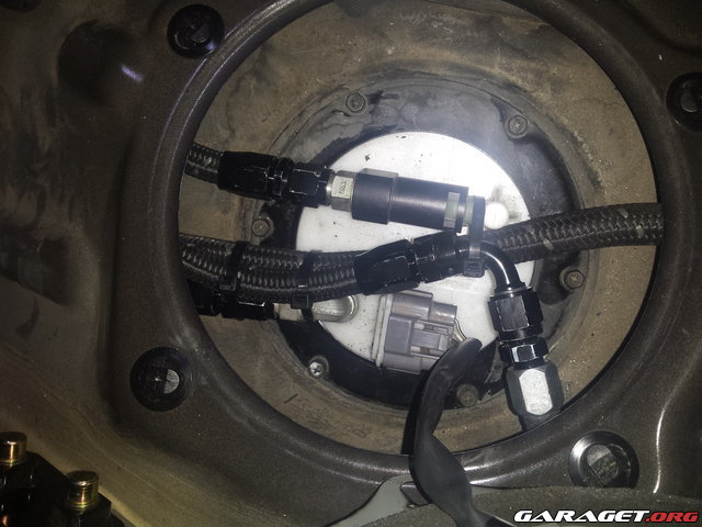

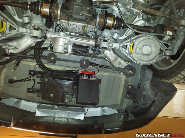

Nu är hela bränslesystemet klart big_smile
https://www1.garaget.org/gallery/images/26/25778/25778-6cf5818c537800dfadf62c05ee1c253c.jpg
Över originaltank
Och där i har jag en Aeromotive Stelth 340 pump som pumpar soppa bak tilll mina 044.or
https://www1.garaget.org/gallery/images/26/25778/25778-3a3defc2717a3e683f5bd4b349ff6508.jpg
Här hänger mina dubbla 044 pumpar i en surgetank.
https://www1.garaget.org/gallery/images/26/25778/25778-7af27c7b7fa348d0c8be6921759f35b3.jpg
Och här har Marina (andersson891) bytt ut mina 2,5" flänsar till 3"
Blev kanoners ! big_smile

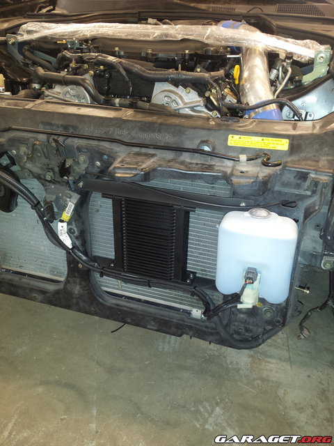

Såja, nu var Setrab kylaren monterad med hemmapatenterade fästen smile
https://www1.garaget.org/gallery/images/26/25778/25778-4c2b451535c3cd7801db44a01dd94375.jpg
https://www1.garaget.org/gallery/images/26/25778/25778-daa4624943adad03be65bb17ba738442.jpg
Funderar på att hålborra vinklen.. men vi får se.. smile
Håller på med vakuumet nu.. Så det blir troligtvis klart ikväll..
