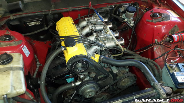

Motorsetup:
• B230.
• 530 topp planad 2mm.
• Extra motorfäste.
• Elfläkt.
• Dubbla Fajs 45.
• Timo 12,2 Kam.
• Nuke Performance kamdrev.
• Stål vevaxel.
• Catchtank/oljefälla.
• Extraktorgrenrör.
• 2,5" Avgasrör, 2st Simons ljuddämpare.
• Hotspark brytarlöst tändsystem.
• 40L Fuelcell.
• Facet bränslepump.
• Filter King BTR.
• Pipercrossfilter KK600 123mm basplatta.

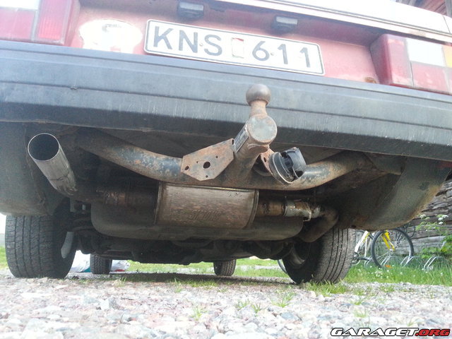

Blir att byta den främre också.
https://www1.garaget.org/gallery/images/197/196855/196855-c540adc693417e1fccacf0a0c95e45fa.jpg

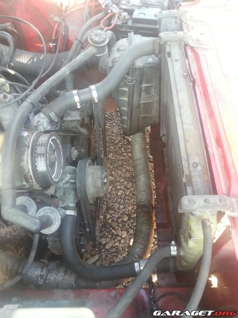

Nu sitter de elfläkt på plats, vart skapligt motorutrymme! Bild kommer.
67 Inlägg
12 september 2013
Och här är en bild av resultatet efter att jag bytt till elfläkten, den sitter på framsidan av kylaren så den inte syns.
https://www1.garaget.org/gallery/images/197/196855/196855-a6ecd73578e3eee634d6ae4ce26feeb9.jpg

Lilljegern skrev:
Hur stor då? smile blev ju bra!
Haha bra fråga! Är från en saab9000 med enkel fläkten, 12" kanske? smile

13 september 2013
Lilljegern skrev:
jaha wink känn inget tvång bara! wink
Mätte nyss å fick de till 36cm i diameter (14"?) smile
