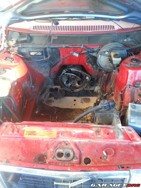

Nu har den ännu mer motorutrymme..
Vart tvärslut med b21an så nu ska den få en b230f med förgasare. Får se om den hamnar på plats i helgen.

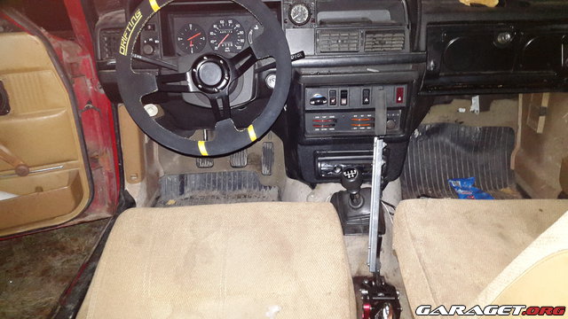

Har glömt bort att uppdatera, men har hänt lite iaf. Ny ratt och hydrualisk handbroms är på plats.

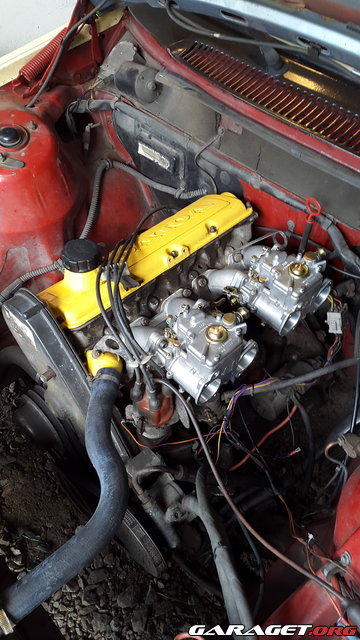

Fajs 45er på plats och timokammen på plats. Ska åka och hämta en nissan micra bromsservo i veckan som ska dit så jag får på trattar och filter.
Någon som har en idé på vad man ska bygga för catch tank till vevhusventilationen ?

Dåligt med bilder på denna uppdatering men bromsservoklockan jag skicka efter har monterats.
Var lättare än vad jag trodde att montera den, enda jag behövde göra var att borra nya hål i torpedväggen sen hade jag turen med nipplarna att de var likadana så var bara att skruva dit.
Har dock inte kopplat in vakuumslangen, har inte vågat borra hål i insuget än men har väl inget val om jag vill ha fungerande bromsservo.. hehe
Körde hål i ventilkåpan och drog en slang ner till en catchtank och sen en returslang ner till vevhusventilationen. Trycker nästan inte ur sig nå olja alls nu när det blev rejäl ventilation.

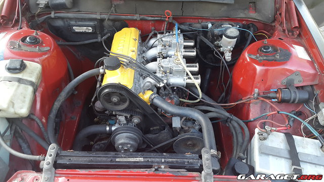

Bild på motorutrymmet just nu!
https://www1.garaget.org/gallery/images/197/196855/196855-31055d28bc677e870f3cde7286bbde8f.jpg

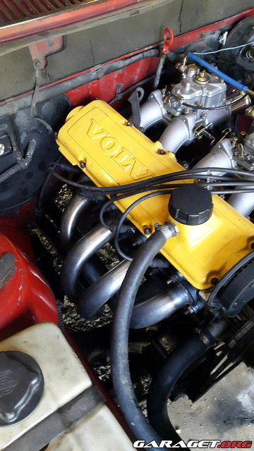

Extraktorgrenrör monterat, blev nog några kilon lättare, bara det gjutna orignialgrenröret vägde lika mycket som hela grenröret och downpipen tillsammans.
Håller på att smida till ett nytt 2.5tum avgasrör, blir en del meck med alla böjar runt bakaxeln och tanken.

Extraktorgrenrör på plats!
https://www1.garaget.org/gallery/images/197/196855/196855-34dcfaf99c8f4013b3536a19b7f78dfe.jpg
