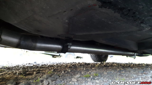

Hela avgassystemet färdigt, men funderar på om man skulle varit dit med en flexstrumpa efter grenröret. Det är riktiga gummiupphängningar men motorn rör på sig en hel del och känns tråkigt om man skulle råka knäcka grenröret.

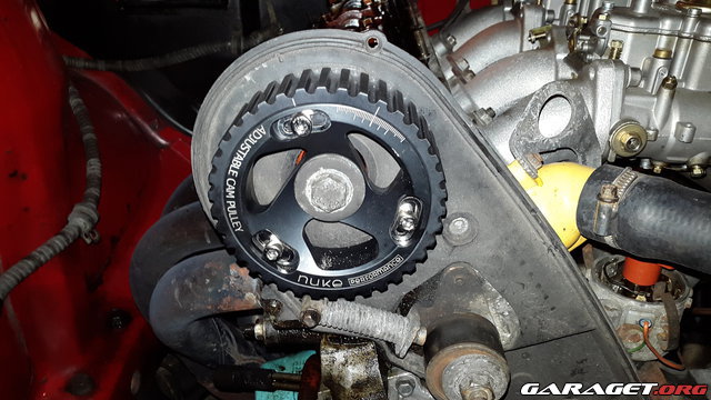

Kostade på ett kamdrev, mest för syns skull men kan väl bli användbart någon gång också!
Var rundkugg på det så fick även bli ett nytt stålvevaxeldrev och kamrem!
https://www1.garaget.org/gallery/images/197/196855/196855-8b170acf2354952f41c1d6e1714c0e88.jpg

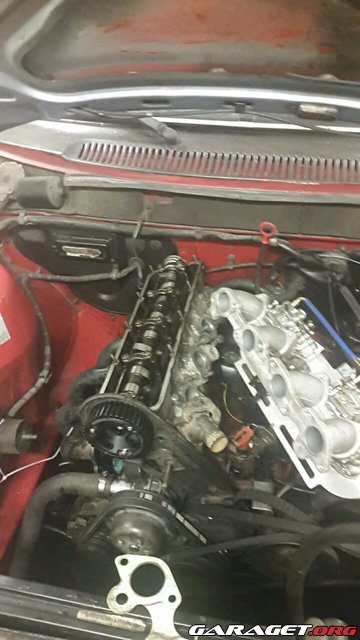

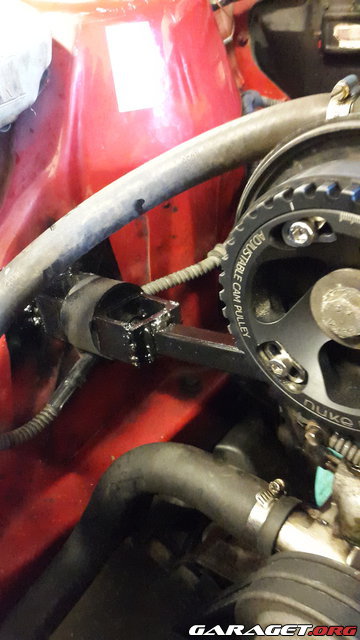

I helgen har man fått skruva lite igen och byggde ett extra motorfäste i toppen.
Motorn blev att sitta på plats bra mycket bättre än innan men ändå kan den röra på sig lite.
https://www1.garaget.org/gallery/images/197/196855/196855-026aa20c2a0a85aff6bf938e4206f727.jpg

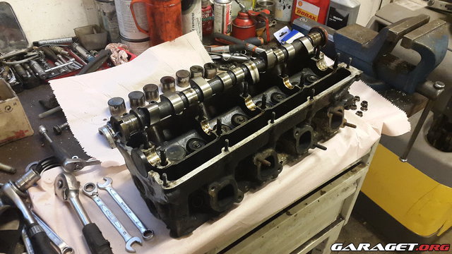

Fick en topp planad jag hade liggandes som ska få ersätta den som sitter i inom kort.

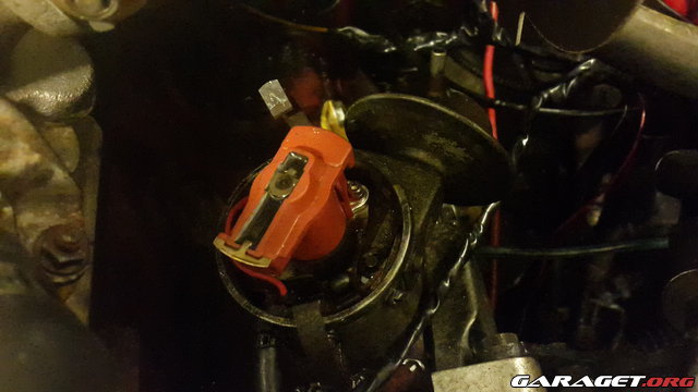

Fick det nya brytarlösa tändsystemet att funka till slut efter en del felsökande.
Magnetgivaren satte för långt ner i förhållande till "Hotspark" modulen och kunde inte känna av pulserna, vilket ledde till att jag inte fick någon gnista..
Det gick bara att sätta magnetringen på ett sätt på fördelaraxeln från början..
Löste det genom att tälja bort lite på magnetgivaren och jag kunde trä på den uppochner på axeln och det funkade klockrent!

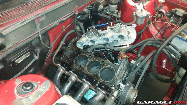

Liten update på hur motorn ser ut för nuvarande..
https://www1.garaget.org/gallery/images/197/196855/196855-359dde3d6b5298c75b497e1911873f3c.jpg

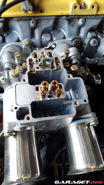

Kollade in i förgasarna för ett tag sedan då de verkar ha en förmåga att flöda över men allt såg OK med flottörerna och nivån. Måste bero på att jag kör utan BTR, är inte så roligt när det sprutar bensin i hela motorutrymmet..
Fler bilder kommer nog i helgen!
https://www1.garaget.org/gallery/images/197/196855/196855-2e1715fa40f46ef29d4e41ef85b25707.jpg

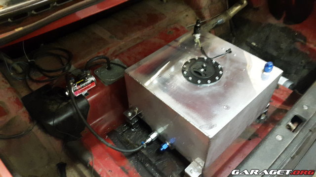

25 oktober 2015
Originaltanken borta och fuelcellen monterad.. Måste köpa en ny bränslepump också eftersom den mekaniska inte orkade suga tillräckligt.

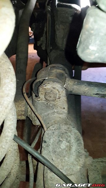

Gick igenom bakaxeln lite också och gjorde ett litet fynd.
https://www1.garaget.org/gallery/images/197/196855/196855-b7ef23735b9fa5ce1d713d4404da36e0.jpg

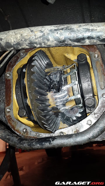

8 november 2015
Gårdagens åkning kom som en baksmälla idag påväg till garaget, rasad bakaxel...
Nu har man lite att göra igen!
https://www1.garaget.org/gallery/images/197/196855/196855-b7da3e440a747bb6197adc1e0f1df697.jpg
67 Inlägg
13 november 2015
Börjat kolla lite vad som hänt och det såg väl lite sådär ut inne i diffklumpen... Imorgon blir det att byta bakaxel då pinjongen spruckit, kanske syns lite på bilden!

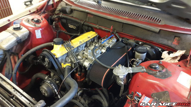

Monterat bränsletrycksregulator vilket kändes som att det behövdes, förgasarna flödar inte längre över vilket känns rätt skönt, då inte hela motorutrymmet fylls av bensin längre!
Monterade den i fjäderbenet på en befintlig skruv och böjde upp fästet lite (tog bilden innan) så den sitter vattenpassrakt.
Bilen döar dock lite vid fullt gaspådrag från 1000rpm (tomgången), känns som att den drar i sig alldeles för mycket luft? Någon annan som varit med om dethär? Känns som det kan bero på många saker såsom kamaxeln, för tungt svänghjul osv..

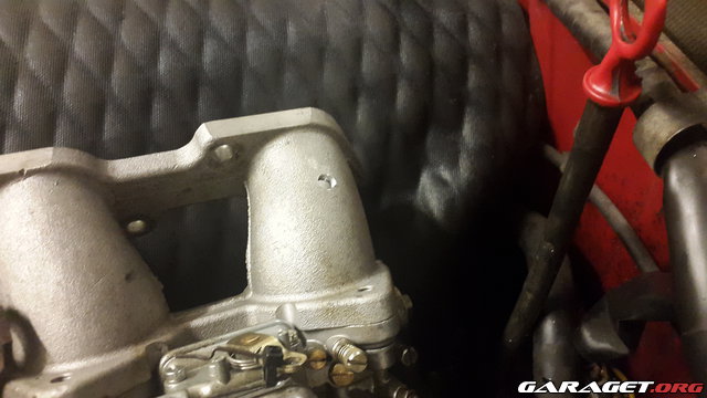

Börjat på att byta till en planad topp och tänkte att jag skulle fixa bromsservon på samma gång med att borra hål i insuget så man slipper dra ner en massa sågspån i motorn.

Och så bestämde jag mig för att fixa bromservon när ändå insuget låg på sidan.
Körde hål i insuget och gängade för en slangkoppling men hade inte heller det hemma så skruva för tillfället dit en skruv...
Vet inte hur pass stort hålet behöver vara för att få tillräckligt med vakuum till klockan, men visar sig väl.
https://www1.garaget.org/gallery/images/197/196855/196855-72ed5fcd900dbe69939d61d129adcac1.jpg

Extrabild inuti fördelaren! Tog den dock från helt fel håll såg jag nu... Det svarta under rotorn är magnetgivaren som är dit tryckt "uppochner" som jag skrev tidigare.
