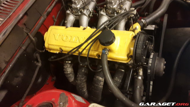

Blev att rycka ner avgasröret och linda det när jag ändå hade avgasröret löst från toppen, var väl inte det roligaste jag gjort men blev bra tillslut!
Börjar få en vettig förgasarsetup nu för vintern.
https://www1.garaget.org/gallery/images/197/196855/196855-926728c94711288be23ad2da408b1409.jpg
Det som jag har plannerat kvar att göra nu är;
Bygga någon hasplåt under motorn så jag slipper fylla motorutrymmet med massa snö igen..
Flytta gasvajern i torpedväggen.
Dra en slang till vakkumklockan.
Få förgasarna att bli helsynkade.
Svetsat på ett flexrör på grenröret.
Något man missat på bygget? Kommentera gärna smile

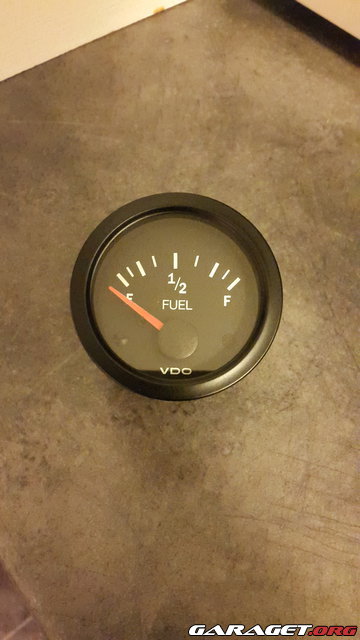

Hittade inga lösningar på hur man skulle kunna använda originalmätaren så blev att beställa en extern 52mm.
Får se om man har tid i mellandagarna å få det att spela!

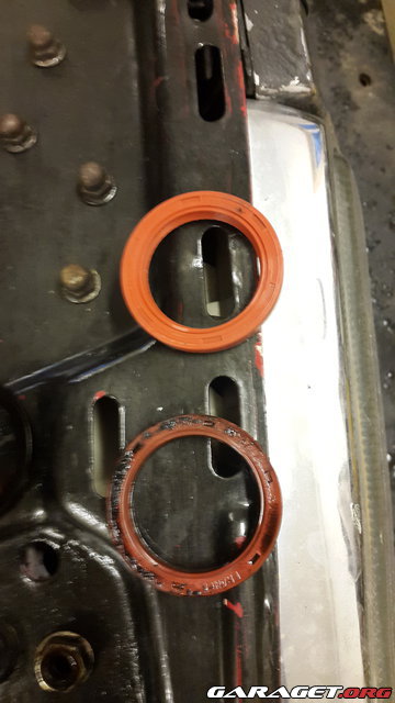

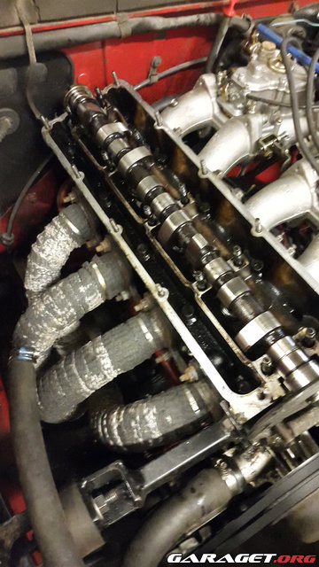

Men idag har man gjort en liten service på den, läckte en massa olja ur packboxen på kamaxeln så blev å byta den!
https://www1.garaget.org/gallery/images/197/196855/196855-39728c3254d5814dbf33c87ad3b63123.jpg
Gammal mot ny.
Syns ingen skillnad förutom oljan på den gamla men den gamla var stenhård, nog varit med ett tag!
Får se om man får tätt nu..

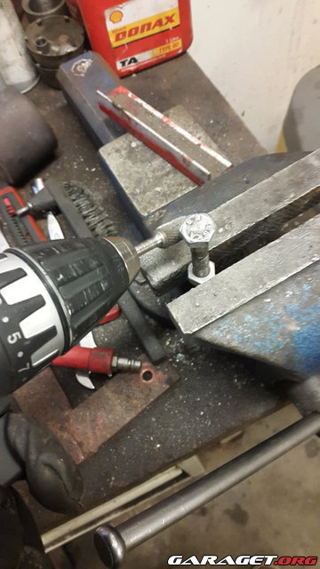

Slipade även till skruven och brickan och lackade svart så det ser lite fräschare ut!
Dock ingen blid på hur det blev..
