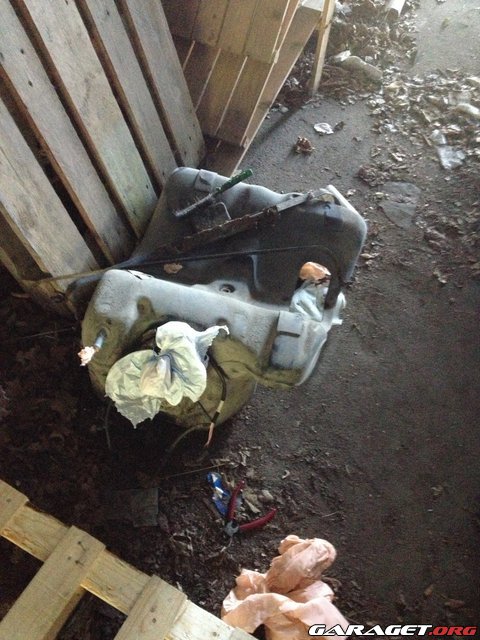

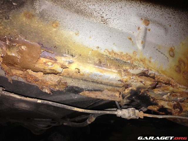

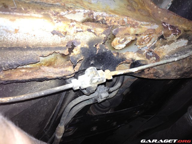

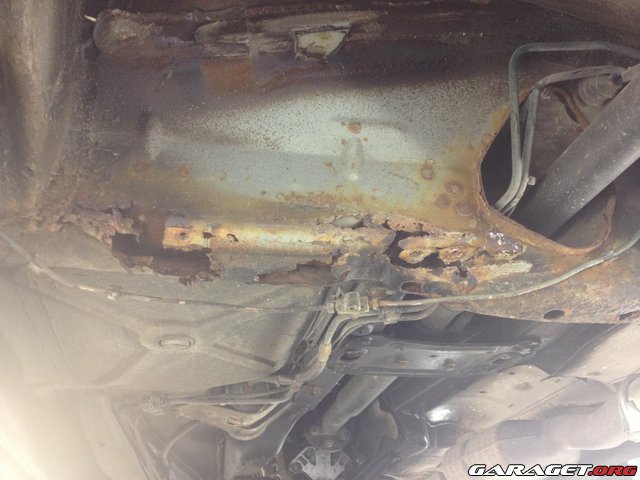

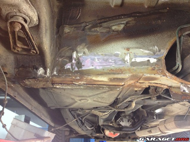

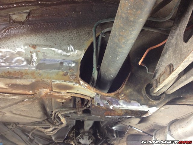

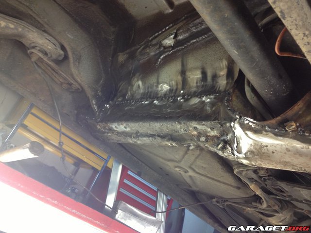

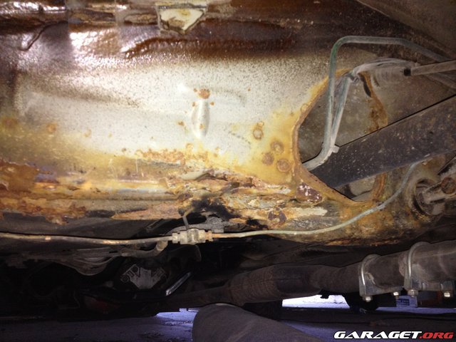

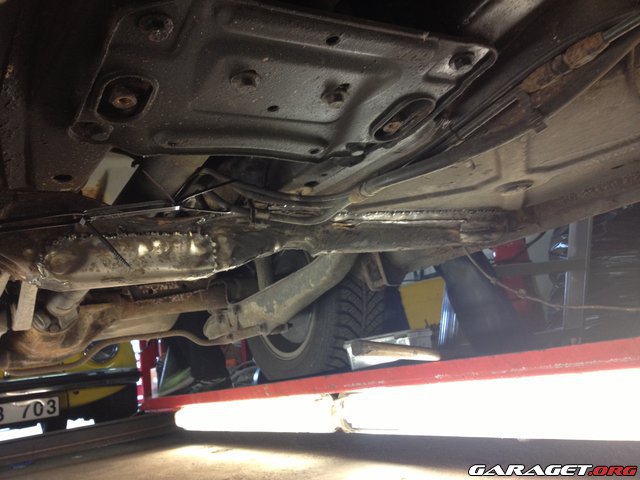

Här kommer en bildbomb från när vi tog loss tanken - och från idag när det rostlagades!
Resultatet av rost från när vi tog loss tanken: Ingen vacker syn, men fortfarande inte så illa som jag trott!
https://www1.garaget.org/gallery/images/170/169992/169992-917cc1a45cb72fee8cf2ff01bb73fd18.jpg
https://www1.garaget.org/gallery/images/170/169992/169992-d913f61da830f292f5410377fdf38d3a.jpg
https://www1.garaget.org/gallery/images/170/169992/169992-f0e5e931b692242810ec8d2176652529.jpg
https://www1.garaget.org/gallery/images/170/169992/169992-d5e70d2fd66d9a99146a23d5ebddb133.jpg

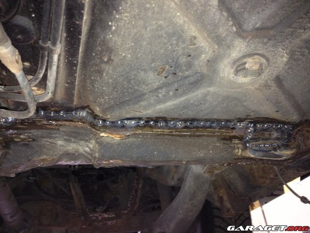

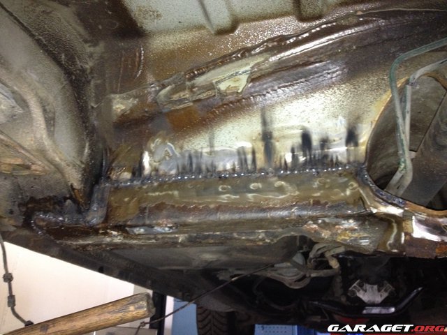

Och här kommer bilderna från dagens balk-svetsande i före och efter bilder:
https://www1.garaget.org/gallery/images/170/169992/169992-5ce953799629ac864409af6648385038.jpg
https://www1.garaget.org/gallery/images/170/169992/169992-ea219fb1ce448fb6b37b224c54346389.jpg
https://www1.garaget.org/gallery/images/170/169992/169992-bcd8b31919f1e73e93da4b08900f241c.jpg
https://www1.garaget.org/gallery/images/170/169992/169992-256a67ec8d7ae7dc2fb5af64782fa00a.jpg
https://www1.garaget.org/gallery/images/170/169992/169992-15e525b317ef11d2b47abc55c8692c76.jpg
https://www1.garaget.org/gallery/images/170/169992/169992-88b68b5a3938d5bb219b7f5b19acadbd.jpg
https://www1.garaget.org/gallery/images/170/169992/169992-dda156b458f56f7e82abf20d3b540586.jpg
Det var det! Imorgon ska det på karosserikit och rostskyddsmassa på allting och även i plåten ovanför tanken som inte är rostskyddad ett dugg, men det ska det bli ändring på!

22 juni 2014
#260
Henkix skrev:
va fint det blir smile
Ja äntligen! Så glad över att Patrik kunde hjälpa mig med svetsandet, för jag hade inte gjort det bättre själv! smile
