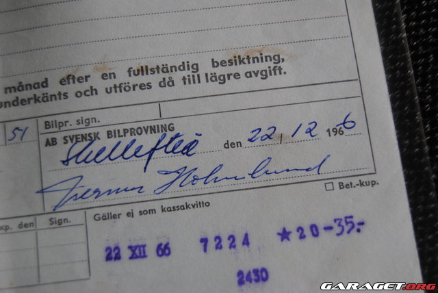

Nu ikväll har jag pysslat på med att stoppa alla besiktningspapper från första besiktningen 1966 fram till år 1986 då den ställdes av i plastfickor smile
https://www1.garaget.org/gallery/images/44/43636/43636-82dbce8dbb805cef6c3a063cdc45c314.jpg
första protokollet:
fick nedslag på trasig släpvagnskontakt tongue
https://www1.garaget.org/gallery/images/44/43636/43636-f7b0948aff01d5678f5d19d91bfa50b8.jpg
https://www1.garaget.org/gallery/images/44/43636/43636-5b2146ebb2ed3767f93cf8ef362f1b5c.jpg

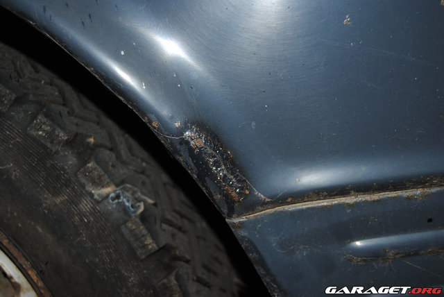

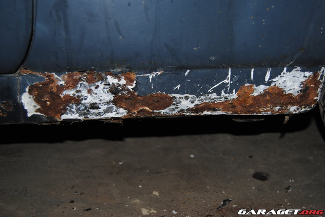

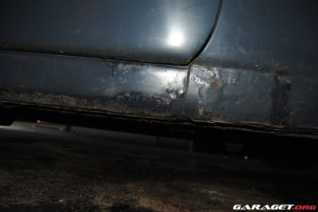

Ikväll gjorde jag en liten större undersökning av rosten, blev ingen rolig upptäckt.
https://www1.garaget.org/gallery/images/44/43636/43636-3c15ce919be8cd1e7648217341bd6ff4.jpg

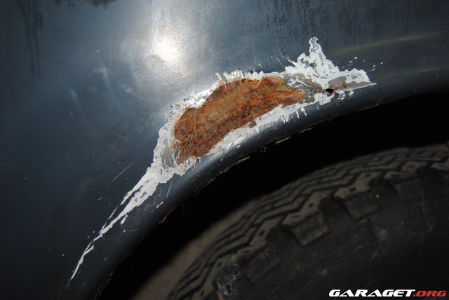

efter att skrapat och slitet bort en jävla massa spackel blottade detta sig, blir att byta hela bakre tröskeln.
https://www1.garaget.org/gallery/images/44/43636/43636-0255c60926e5b96252d26f716abed889.jpg
https://www1.garaget.org/gallery/images/44/43636/43636-569a5ee38c1b2dd8dad577b1ffe5ab35.jpg

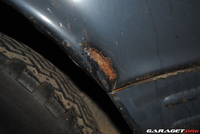

Det här är iallafall räddningsbart.
https://www1.garaget.org/gallery/images/44/43636/43636-240871ef9e03bd3e60adf99ac8dbd215.jpg
https://www1.garaget.org/gallery/images/44/43636/43636-97a08bfa3e7db43b52c8bdd702fa472a.jpg

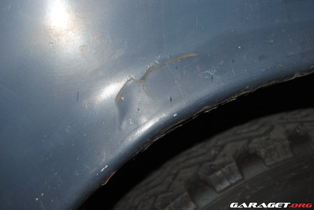

Här behövs det lite ny plåt.
https://www1.garaget.org/gallery/images/44/43636/43636-3cc1a2551f5829eb09071d2eff176f98.jpg

tråkigt med rosten men e ju en gammal bil så smile

Precis, man får fan räkna med rost när bilen fyller 50 nästa år tongue

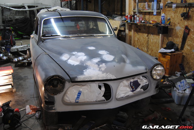

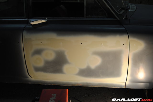

4 september 2013

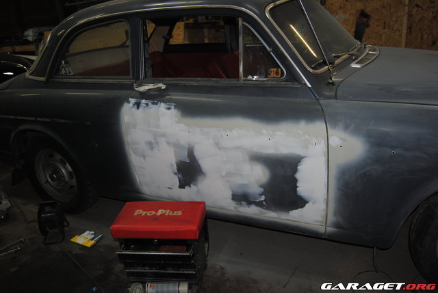

det här är det värsta med renovering.. spackel slipa, spackel, slipa.....
https://www1.garaget.org/gallery/images/44/43636/43636-d345bc45a5522b57913860cdb6d1dc4b.jpg
grundat
https://www1.garaget.org/gallery/images/44/43636/43636-10a5d358e2b1f4561b580dcdcf68482d.jpg
spacklat passagerardörren
https://www1.garaget.org/gallery/images/44/43636/43636-5385893aa49aaa7ae4eceb63ebf04839.jpg

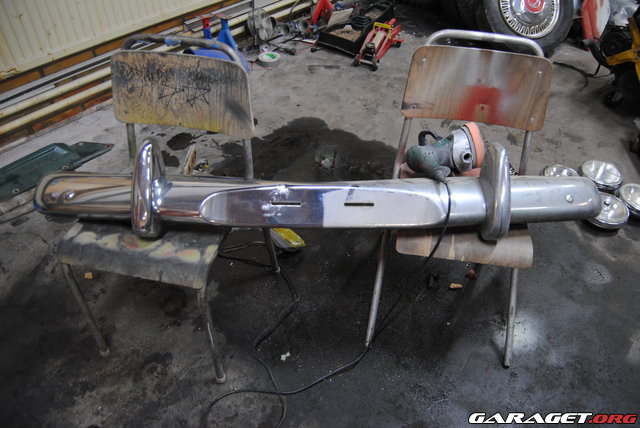

provade att polera upp stötfångaren, blir lite skillnad smile
https://www1.garaget.org/gallery/images/44/43636/43636-d69265080f6c7d8d2d6c26272a57ccae.jpg
