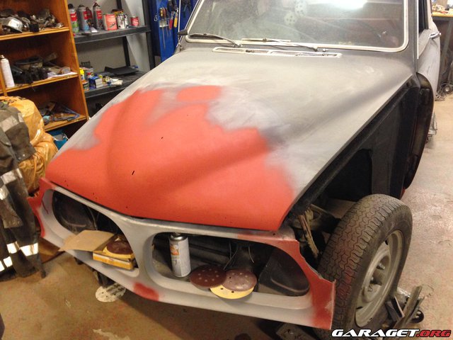

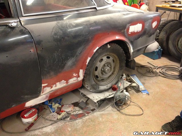

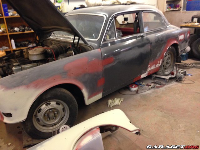

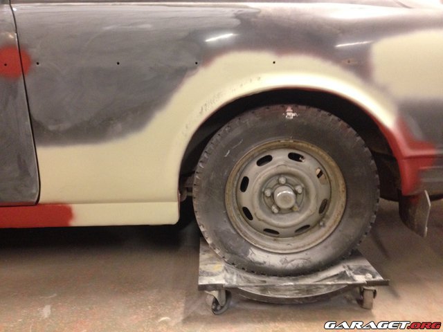

Blev några timmar i garaget även idag smile
mesta tiden går åt detta...
https://www1.garaget.org/gallery/images/44/43636/43636-32e39f7cb7eccc5a92cade4ae58df94d.jpg
https://www1.garaget.org/gallery/images/44/43636/43636-b594324440b696934d3ef9153d58707b.jpg

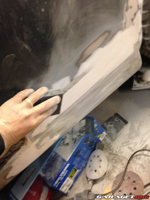

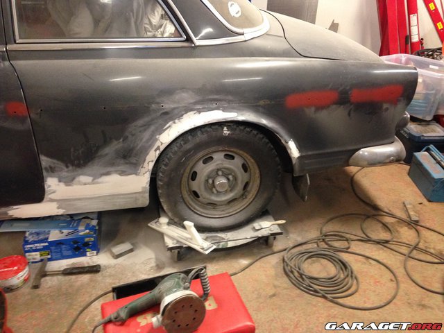

vänster framskärm är nu äntligen klar iallafall.
https://www1.garaget.org/gallery/images/44/43636/43636-6598d2e485acd505008bee7b31e3967c.jpg
på med lite primer för o sedan slipa o se vars man har mer jobb, sedan på med spackel o fortsätta slipa tongue
https://www1.garaget.org/gallery/images/44/43636/43636-2802e5896138a09c43334f6341fdde43.jpg
tillslut blev det ju typ bra smile
https://www1.garaget.org/gallery/images/44/43636/43636-36ca341d4cca86d5ed964bd16930b1ee.jpg

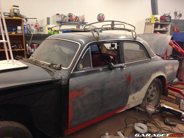

huven i stort sett klar.
https://www1.garaget.org/gallery/images/44/43636/43636-872461c66cf6020771de35162d655554.jpg
lite helhetsbild.
https://www1.garaget.org/gallery/images/44/43636/43636-95460fa759d401775613eb6b40ab375c.jpg

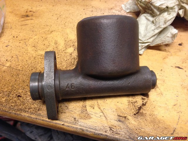

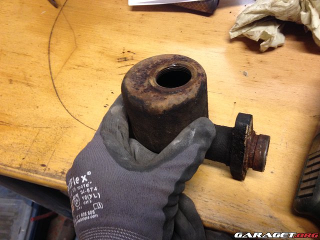

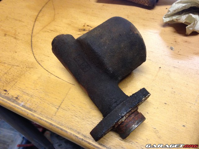

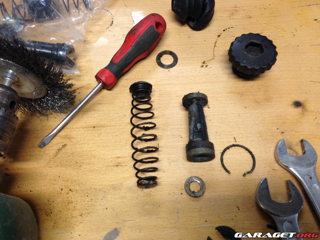

Huvudbromscylinder är stum, så tänkte köpa ny men då var den slut hos CVI så det blev en rep-sats istället.
just demonterat den.
https://www1.garaget.org/gallery/images/44/43636/43636-8d9382434098cc63b1ffc3fbd54f19f6.jpg
inte vacker smile
https://www1.garaget.org/gallery/images/44/43636/43636-48e7ba317b259267ca6be873889646ec.jpg
nå kolv o annat skit som tydligen är bra o ha i den tongue blir o byta ut mot nya grejer smile
https://www1.garaget.org/gallery/images/44/43636/43636-326b063458670f788cb68210994f6cfa.jpg

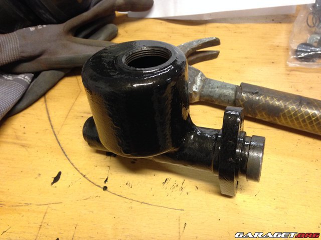

slipade ner cylindern.
https://www1.garaget.org/gallery/images/44/43636/43636-3d3bad2da7b72ac2bc92e4a5209d187e.jpg
hammarlack på, nu ska den torka sen blir det och montera ihop den igen med nya packningar och kolven smile
https://www1.garaget.org/gallery/images/44/43636/43636-bb62a1e09b7ded5cb99cd7524837ea51.jpg

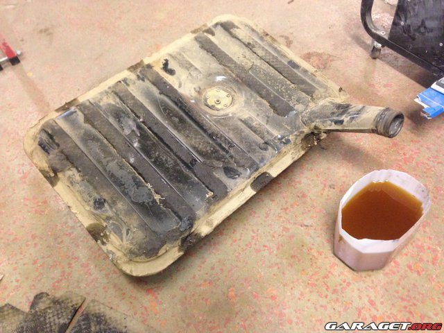

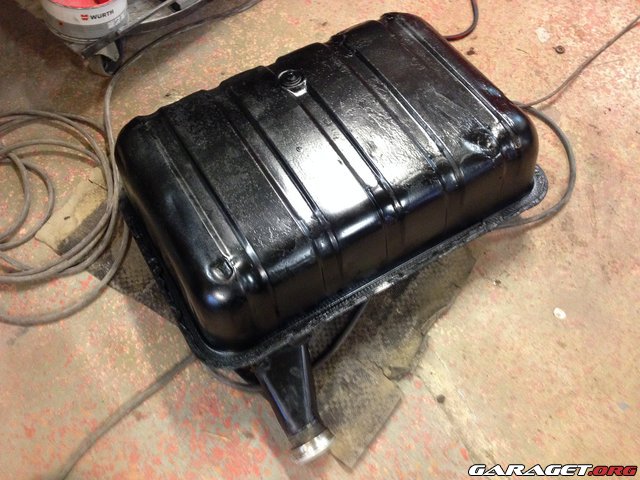

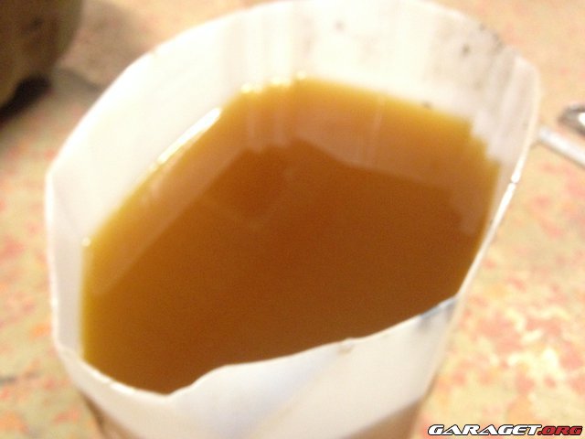

Lyfte ur tanken igår.
https://www1.garaget.org/gallery/images/44/43636/43636-cca3da7e27b4cfd045b094006421a2fe.jpg
Tror att soppan har gjort sitt som var i tanken tongue
https://www1.garaget.org/gallery/images/44/43636/43636-ccc027f88f1de406feb83a612870e38e.jpg
drog en sväng med hetvatten tvätten över tanken och skrapade lite underredsmassa, sedan på med ny Body.
https://www1.garaget.org/gallery/images/44/43636/43636-bd22167c76082ef4e3a5fa685ade3227.jpg
/Ante

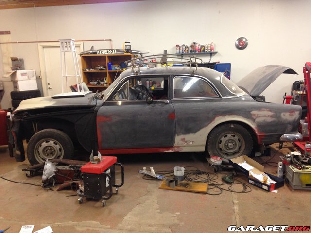

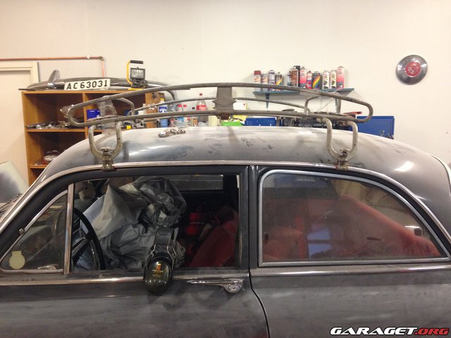

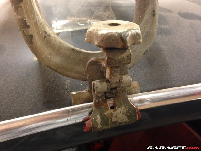

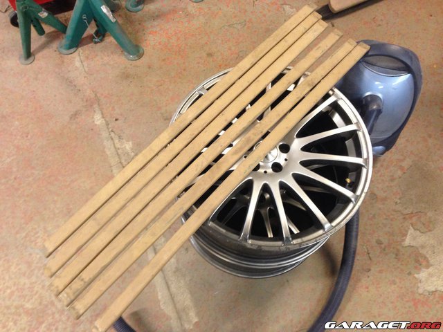

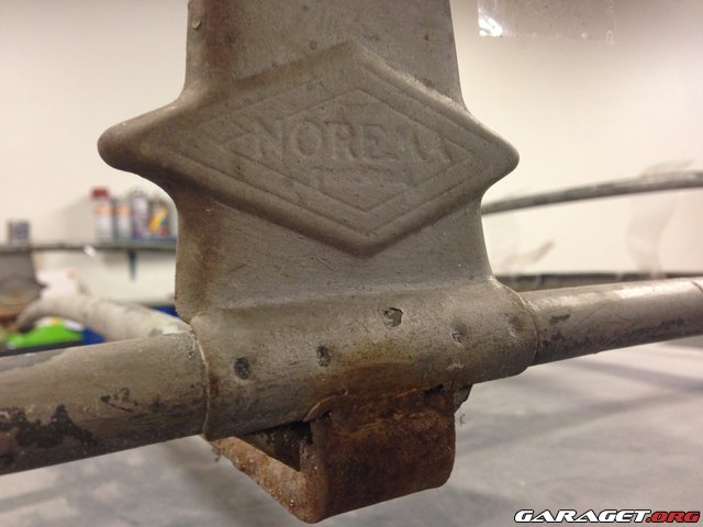

Hoppla hoppla !

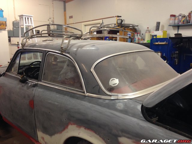

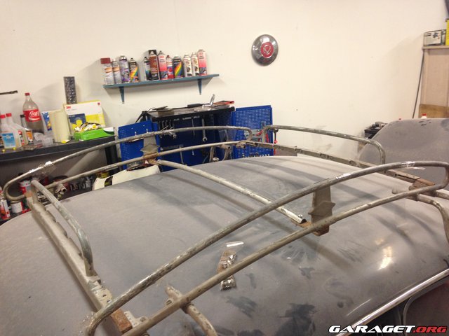

var idag och hämtade ut takräcket som jag köpt big_smile
kommer att blästra allt och pulverlacka det i silver smile träribborna kommer jag slipa ner och olja in i någon mörk olja.
här har jag bara lagt dit dem fyra delarna, dem är inte ihopskruvade så dem ser lite hängiga ut, oxå är inte träribborna där.
https://www1.garaget.org/gallery/images/44/43636/43636-0e4aa53d48a53e3c05ac110699201707.jpg
https://www1.garaget.org/gallery/images/44/43636/43636-f61a284b25262b8d1a62c7ffc6313f81.jpg
https://www1.garaget.org/gallery/images/44/43636/43636-6b1f6e4717d584a05f3dab052b1a1012.jpg
https://www1.garaget.org/gallery/images/44/43636/43636-368fb54e017960c451b34b3869009974.jpg
https://www1.garaget.org/gallery/images/44/43636/43636-cdd3fff2c1d0271da32117eaeac9c811.jpg
https://www1.garaget.org/gallery/images/44/43636/43636-5955546644bc382df3dd273339f8abb0.jpg
https://www1.garaget.org/gallery/images/44/43636/43636-c7af6c9f4b7647f0add04e6f7ef3e4bc.jpg
träribborna
https://www1.garaget.org/gallery/images/44/43636/43636-8c94b8bdf02ff4d38205d94f341e4ffb.jpg
provslipat ena
https://www1.garaget.org/gallery/images/44/43636/43636-7f2d8a19fc455b6836dcb943fec58a86.jpg
https://www1.garaget.org/gallery/images/44/43636/43636-832b391f33a2f4b22a9f82a25635e2b8.jpg
Tack och hej, leverpastej smile

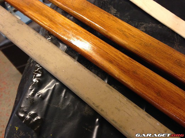

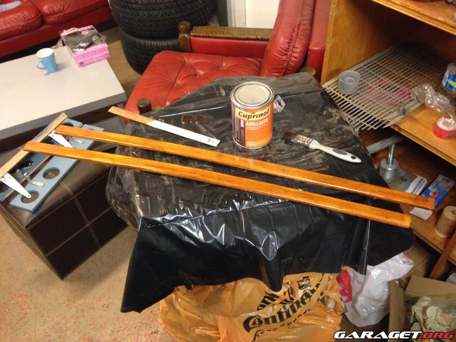

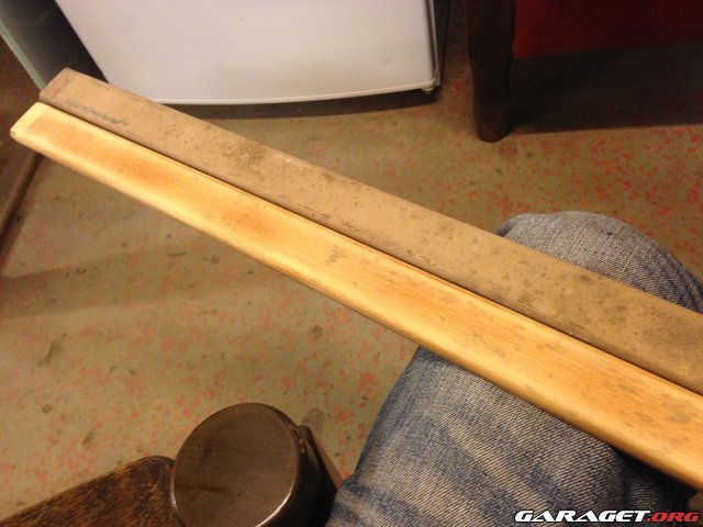

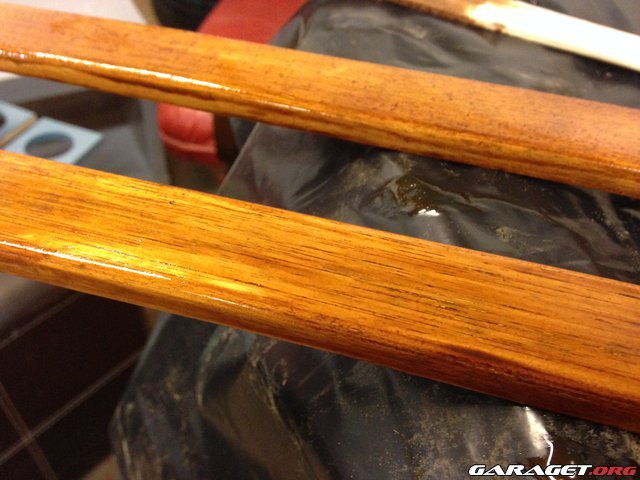

Tjo, provade att "lasera"? (olja) in två av ribborna idag smile
https://www1.garaget.org/gallery/images/44/43636/43636-2f99fb35e93fb35d638d2328fec18d2a.jpg
bara ett lager lagt här, ska på ett till då detta torkat, så dem kommer bli en aning mörkare när dem e klar smile
https://www1.garaget.org/gallery/images/44/43636/43636-f1d72303743b8ce726ec1e87dc7aac86.jpg
https://www1.garaget.org/gallery/images/44/43636/43636-9fd90f0073e977be9915b92caec1dd5b.jpg
lite skillnad på utgångs objektet tongue
https://www1.garaget.org/gallery/images/44/43636/43636-5f4af3a7a306b79f351445b6bb9ec097.jpg
/Ante

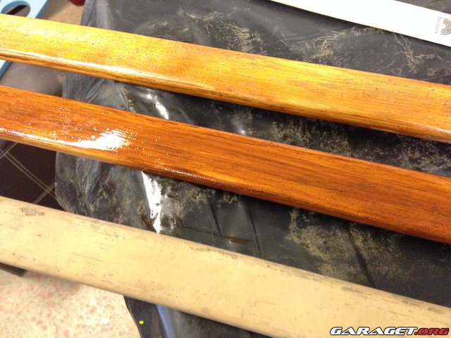

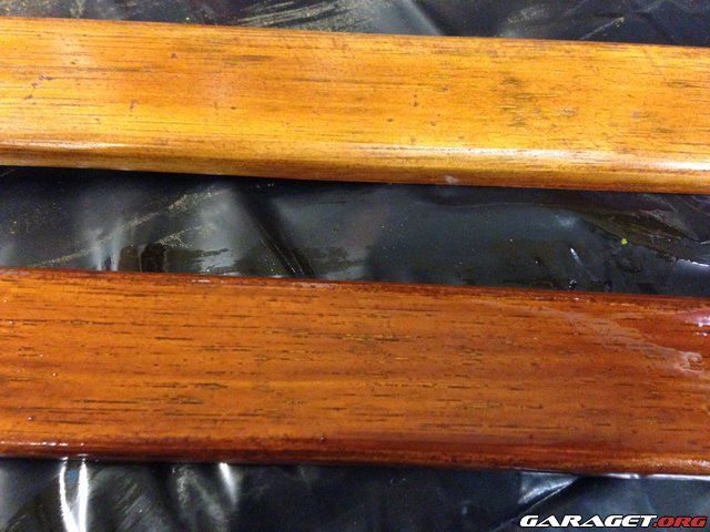

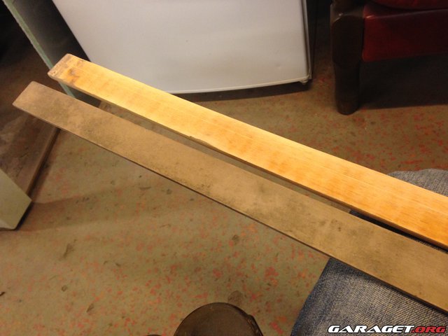

Har idag lagt på det sista lagret "olja" . blir nog bra detta smile
den nedre har två lager, övre bara ett lager.
https://www1.garaget.org/gallery/images/44/43636/43636-c57f16ffaba7b34de19c1452c4ea5190.jpg
ett lager, två lager, obehandlad smile
https://www1.garaget.org/gallery/images/44/43636/43636-c61fe2c4af8d7e94b179a31d37d46c5f.jpg
