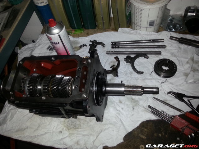

Växellådan fortsatte trilskas idag så jag plockade ner den ikväll och ska gå igenom den imorgon. Får inte ur tvåans växel??

ikväll har jag bytt medbringare och en synkring på 1-2 växel. så lådan ska i bilen imorgon igen om inget roligare dyker upp.

såhär står den just nu och väääntar!

idag harjag sladdat asfalt, svinskoj men nu får jag inte i 4an:P

Ännu en krökt medbringare? sad kanske kan du hitta någon gammal dogbox eller vad nu rally åkarna använde... Lycka till

En tätstegad m400 pasande  b20 skulle vara något.

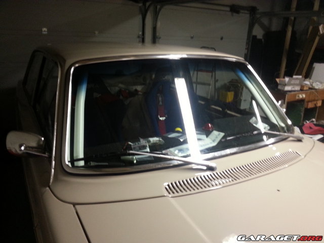

igår så borrade jag lite i framskärmarna och satte dit kromlisterna och emblemen.
https://www1.garaget.org/gallery/images/123/122865/122865-4b6b79d8c88ccc43fc20c1e5b6d9bb33.jpg
satt dit torkarna och backspeglarna
https://www1.garaget.org/gallery/images/123/122865/122865-cc18f469a413453f6555226d2be7ef26.jpg

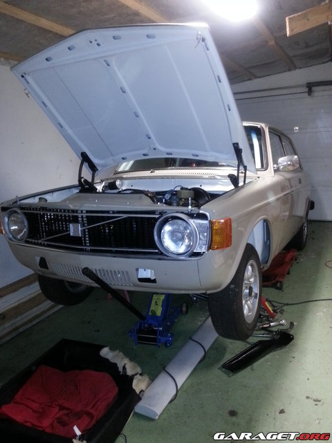

och så funderar jag vart jag ska placera spolarvätskebehållaren??tips??
https://www1.garaget.org/gallery/images/123/122865/122865-786d5d7b97cad3c44bcfe04e94ffa379.jpg
får man ha den i kupén?
