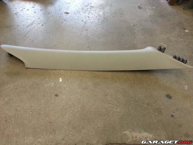

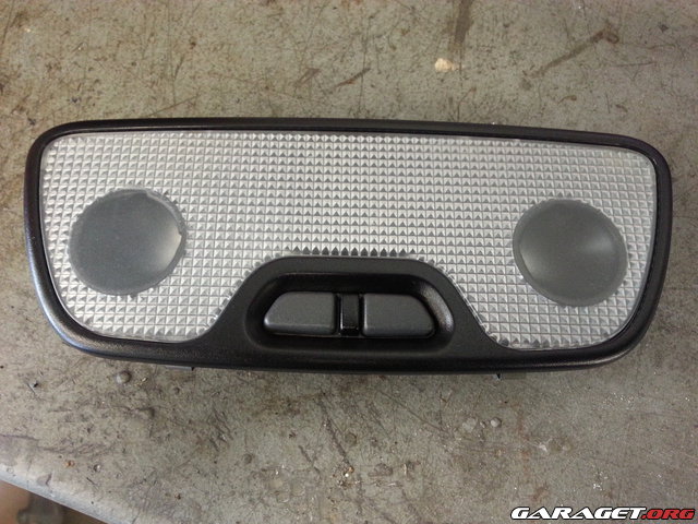

Jag har börjat med att demontera alla paneler som håller taket uppe för att slipa och lacka dessa. Blev en hel del tvättande för att få bort all gammal interiör-glans. Imorgon påbörjar jag demonteringen av själva taket, är lite jobb med detta då jag ska ta det genom framdörren smile

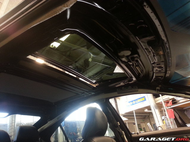

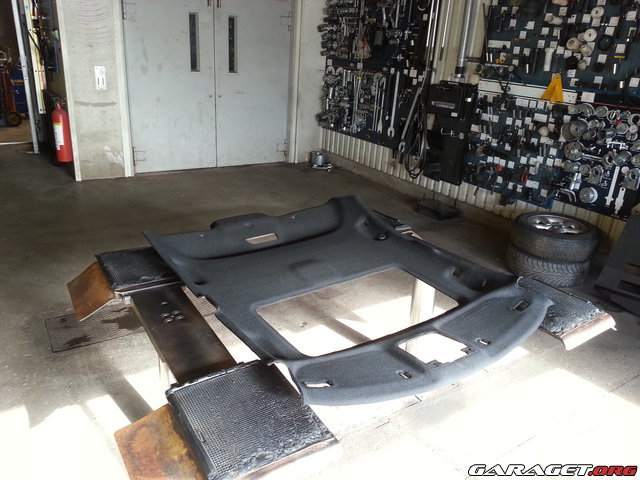

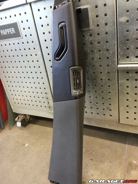

B-stolpepaneler klara och taket är demonterat.
Att få ut taket genom framdörren var intressant, ännu knepigare eftersom jag har taklucka och taket gärna viker sig lite för mycket men vi lyckades!
Vid monteringen ska jag nog hänga av framdörren för att underlätta.

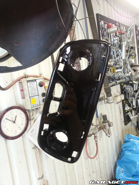

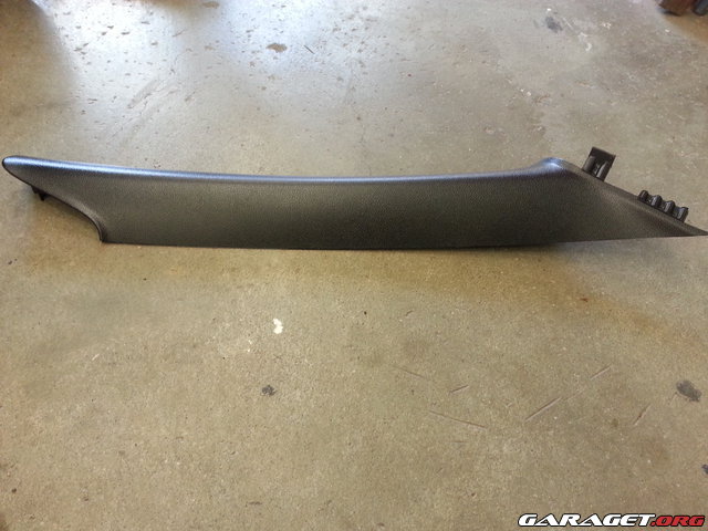

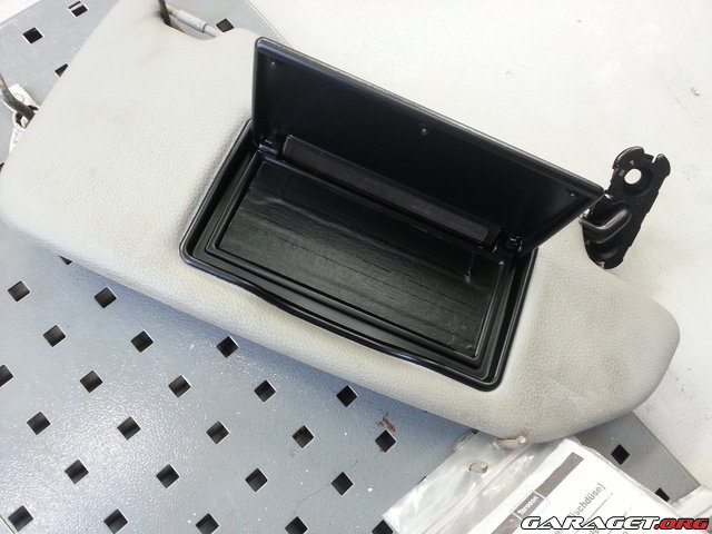

Idag blev det lackering av spegelram och fästen i solskydden, ska nog lägga vinylfärg på resten av solskyddet. Taket fick även det lite färg, 4 lager tom smile Låter det ligga o torka över helgen så får jag se om det behövs mer. Nästa steg blir att lacka luckan man drar för vid takluckan, den sitter ju i ramen till luckan och måste därför lackas på plats i bilen.
Men här kommer lite bilder smile
