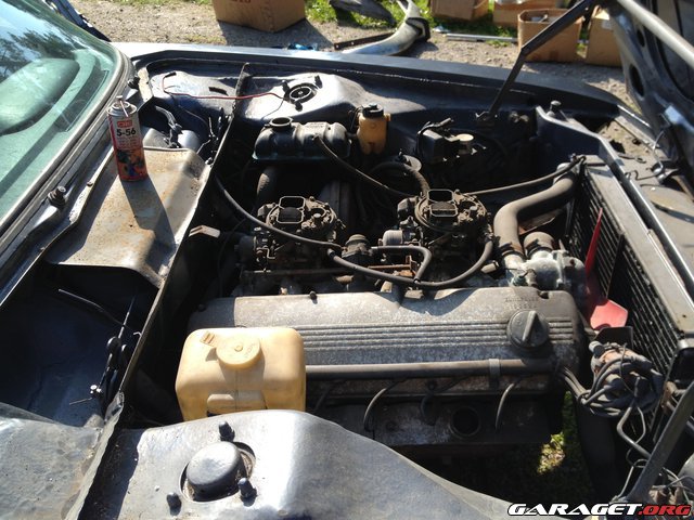

Raka 6:an, 170 hk

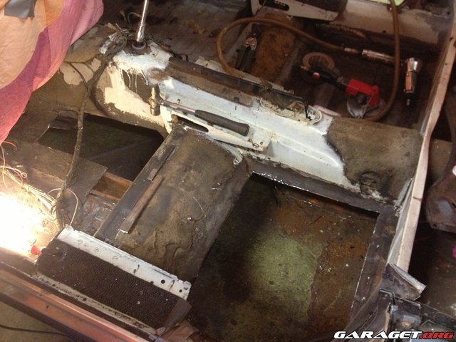

Här var det platt plåt svetsad över det gamla golvet. Bara att kapa ur.
https://www1.garaget.org/gallery/images/198/197288/197288-f60b77c0bc8600b2a5608a023425fad3.jpg
https://www1.garaget.org/gallery/images/198/197288/197288-288c731e56ddacf51ded319129f9c1ae.jpg
Färdigt!

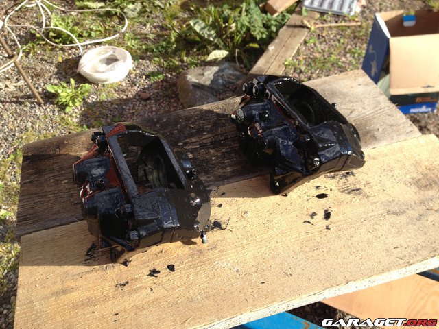

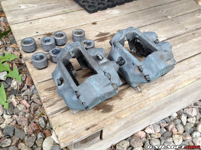

Fått liv i oken och snyggat till dom
https://www1.garaget.org/gallery/images/198/197288/197288-3d634a39a5047caa219693988c6e714d.jpg
https://www1.garaget.org/gallery/images/198/197288/197288-6a4c417ed919f3aed4ba440ecd310cc5.jpg

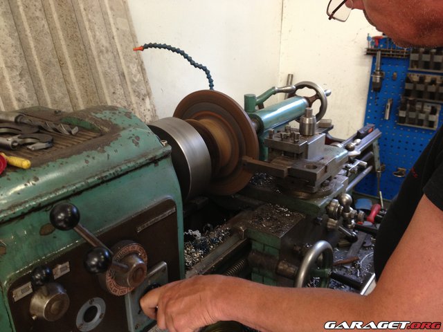

Kul att ni följer! Kommer inte kunna uppdatera förrän nästa helg men bjuder på lite gamla bilder.

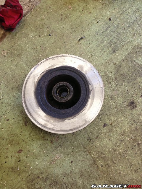

Farsan svarvade av skivorna.
https://www1.garaget.org/gallery/images/198/197288/197288-1a3c2e71798259f12c5e733a928ccd71.jpg
Nysvarvad:)

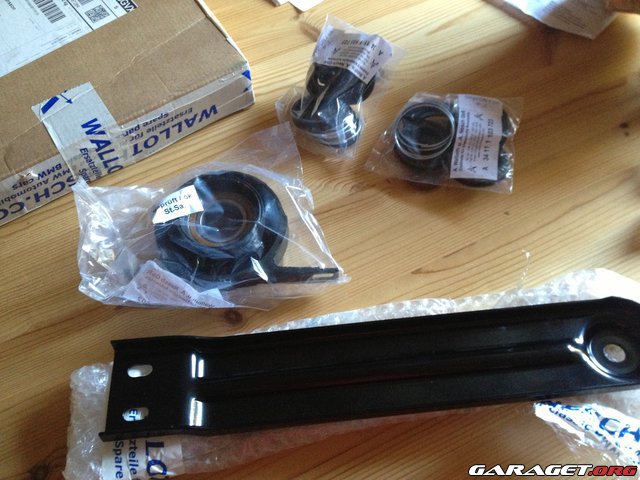

Prylar från Tyskland (www.wallothnesch.com). Stag till bakaxelbalk, stödlager till kardanen och renoveringssatser till oken.smile
https://www1.garaget.org/gallery/images/198/197288/197288-1cfdc450ace91bd0341ffeb5577e9972.jpg

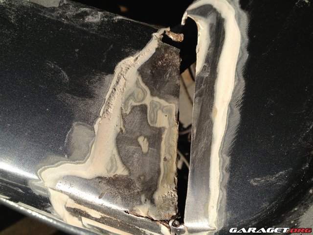

Här kommer lite bilder från helgen! Hann inte med så mycket men ska hem i helgen igen. Förhoppningsvis plockar vi ur motorn snart så man kan se över den.smile

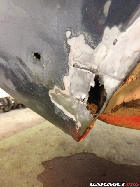

Hålet och tidigare lagning
https://www1.garaget.org/gallery/images/198/197288/197288-cc69821542a8d72ef5ab652a38291427.jpg
https://www1.garaget.org/gallery/images/198/197288/197288-4c159a2ca65573e4b308eea80c429fa2.jpg
https://www1.garaget.org/gallery/images/198/197288/197288-b95eb68e03cab4c7619bca772b20c400.jpg

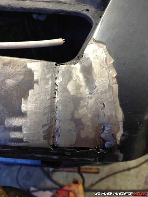

Påbörjad slipning av fogen. Formen är inte helt hundra än men ska knackas till och sedan tennspacklas.
https://www1.garaget.org/gallery/images/198/197288/197288-0d0f294de0be601e442e8fe303ca38ff.jpg

Tidigare. Inte ens svetsat, enbart ihopspacklat.
https://www1.garaget.org/gallery/images/198/197288/197288-07e354b2ce743e397a8d6ec9b781dd80.jpg
https://www1.garaget.org/gallery/images/198/197288/197288-e830e6f519740c50dad3ee5242f0d792.jpg
https://www1.garaget.org/gallery/images/198/197288/197288-dba7bae651da4fdc2854cbc5f18d6a11.jpg
https://www1.garaget.org/gallery/images/198/197288/197288-93f48cc91317bc1c3db6cd3e2e239016.jpg
Andra hörnet.neutral
https://www1.garaget.org/gallery/images/198/197288/197288-b28621cd71d01279a6e84f66f32da0ca.jpg
Spackeltarzan har varit framme.
https://www1.garaget.org/gallery/images/198/197288/197288-7888a399e2a53a334e244cd144410556.jpg
https://www1.garaget.org/gallery/images/198/197288/197288-7b25e94df504361a2aa781641c455e3d.jpg
https://www1.garaget.org/gallery/images/198/197288/197288-fd623bb0201cf5d6c24fb36f4968d136.jpg

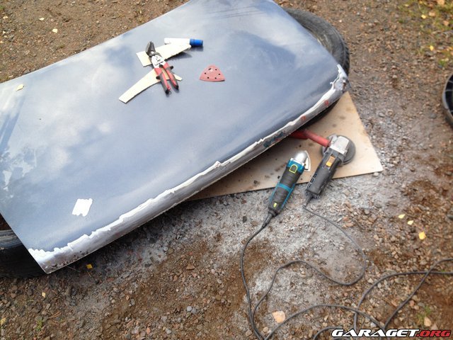

28 oktober 2013
Nu är bilen ställd i ett förråd på tomten över vintern för farsan skulle köra in sin bil i garaget.

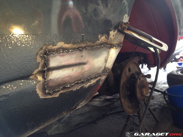

Nu kommer jag börja rostlaga dörrar, bagagelucka och huv.

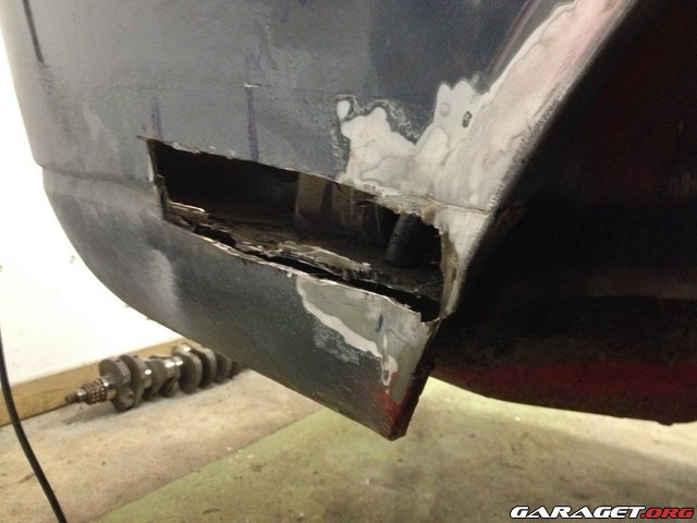

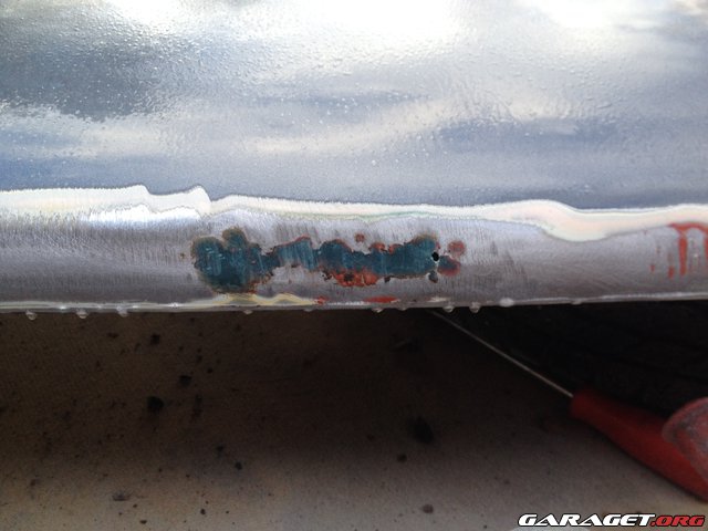

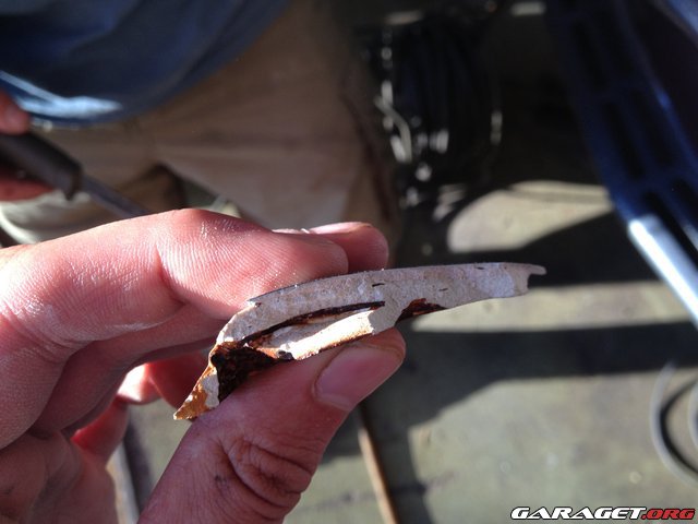

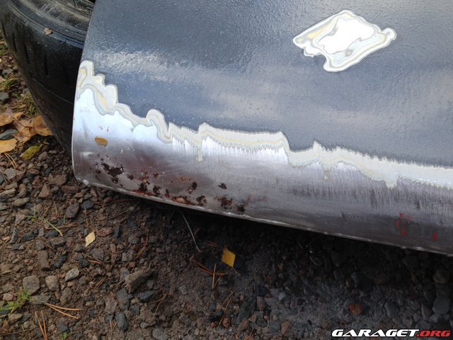

Började med bakluckan i helgen, vars hela nedre del behöver lagas. Yttre plåten är hyfsad bortsett från hålen, men den inre plåten är i nederkant dålig. Glömde däremot ta kort på det.
https://www1.garaget.org/gallery/images/198/197288/197288-bff79401602bb492ef3ebf2a2e80fb4e.jpg
https://www1.garaget.org/gallery/images/198/197288/197288-93a2bf233eb5663cdf20b98fb0f95d00.jpg
Spackellagning:rolleyes:
https://www1.garaget.org/gallery/images/198/197288/197288-f8feb22bf146f169db7ac03dd41fda9a.jpg
Inget hål här, mest buligt.

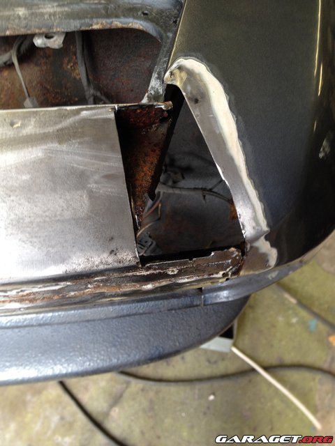

https://www1.garaget.org/gallery/images/198/197288/197288-325bffc3b0fba29dbd3f25ec34ff3169.jpg

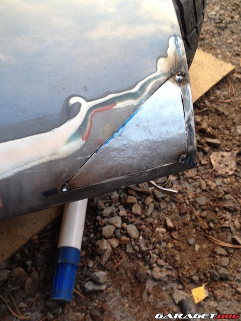

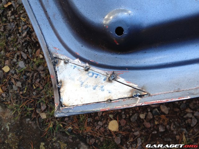

Urkapat och ersatt med ny plåt. Helpunktssvetsas så att det inte slår sig.smile
https://www1.garaget.org/gallery/images/198/197288/197288-a3dcb1c50b7101c89af15b76fa3938c0.jpg

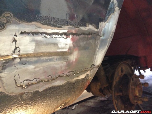

Yttre plåten färdigsvetsad.
https://www1.garaget.org/gallery/images/198/197288/197288-40023de2d12832bb69be0a5d380e46bc.jpg

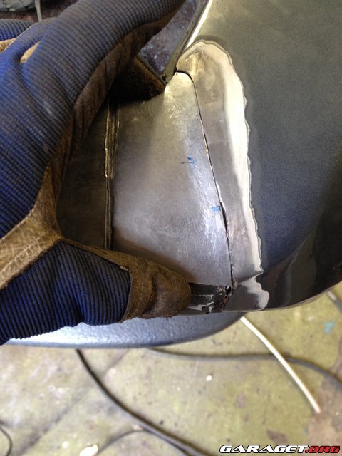

Hann inte svetsa inre plåten runt om innan jag skulle med tåget så de får bli nästa helg.smile
https://www1.garaget.org/gallery/images/198/197288/197288-40b19f41d2ad8769efe8cb37de552450.jpg

dina lagningar ser som tidigare mycket bra ut!
Hur kommer du åt att skära ur plåten ända in i vinklarna?
136 Inlägg
28 oktober 2013
Tackar!
Jag använder en liten tryckluftsdriven rak kapmaskin och en tryckluftsdriven sticksåg.
