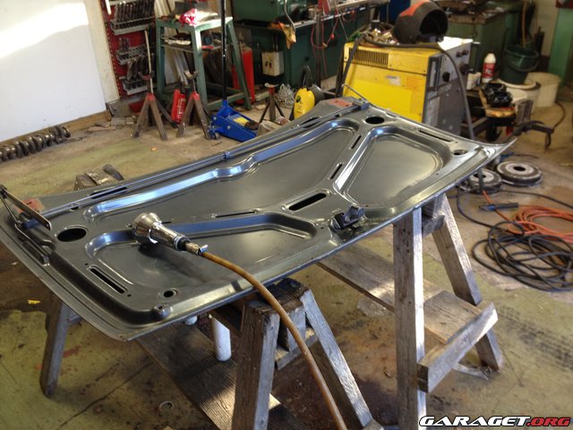

Har pysslat med bakluckan på senaste tiden och så här ser de ut.smile

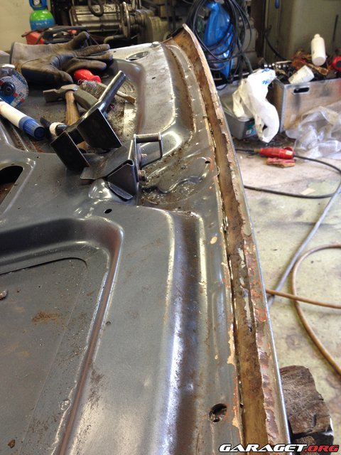

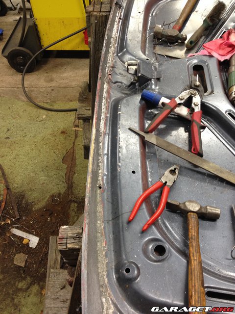

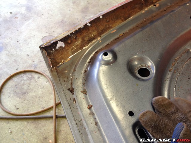

Lite skillnad mot de rostiga avgrunden vi såg tidigare:)
https://www1.garaget.org/gallery/images/198/197288/197288-db16ecd931b0217e67d7f66ffd461d79.jpg

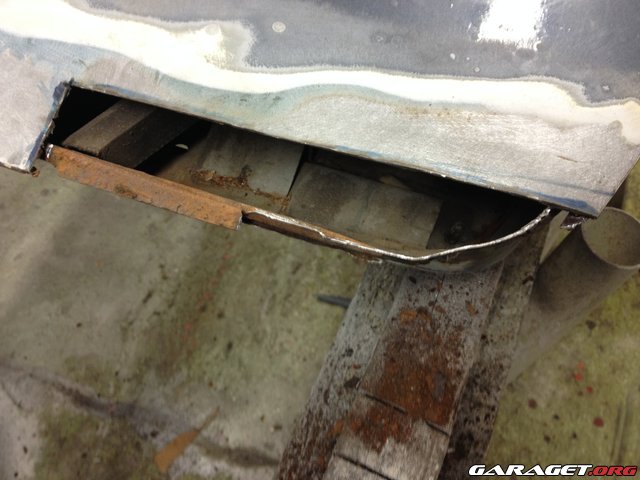

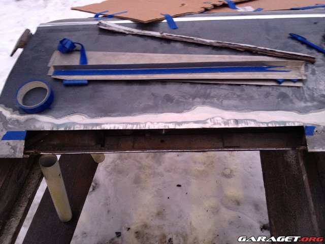

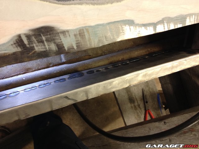

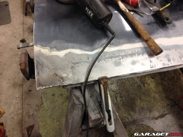

Kapade bort ena hörnet som jag gjorde förra gången för jag var inge nöjd. Nu har jag gjort om det fast det glömde jag ta kort på..
https://www1.garaget.org/gallery/images/198/197288/197288-dcb57125040060f6e60747b46f140d91.jpg
Undersidan på bakluckan är nu klar iaf, så i helgen ska jag malla upp ovansidan och börja på den.smile

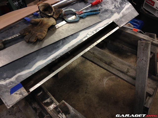

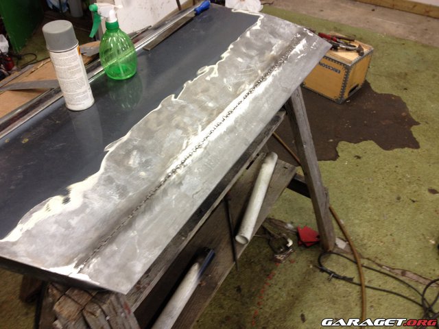

Bakluckan färdig!
https://www1.garaget.org/gallery/images/198/197288/197288-b5d80280213bdcb60781b995de28d477.jpg
https://www1.garaget.org/gallery/images/198/197288/197288-ea750c3de08660fbf226a81c4c33e104.jpg
https://www1.garaget.org/gallery/images/198/197288/197288-30fb1f90145c246d52a98685969c4f1d.jpg

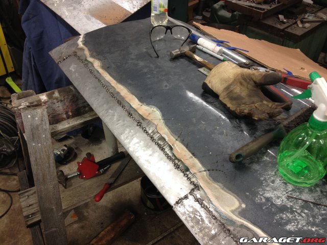

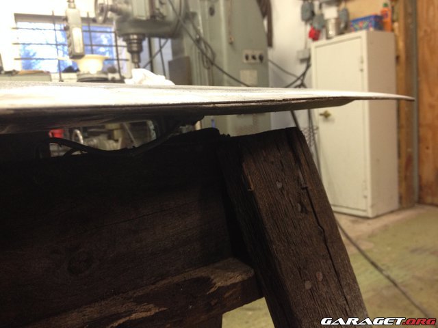

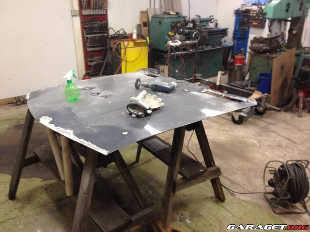

Huven är bättre än väntat..
https://www1.garaget.org/gallery/images/198/197288/197288-23c5a2b46aab6b5054156be46c21fcec.jpg
..Bortsett från en liten spricka. Men det är bara att svetsa igen.
https://www1.garaget.org/gallery/images/198/197288/197288-92ed53d1c1a16080401429267033ccbe.jpg

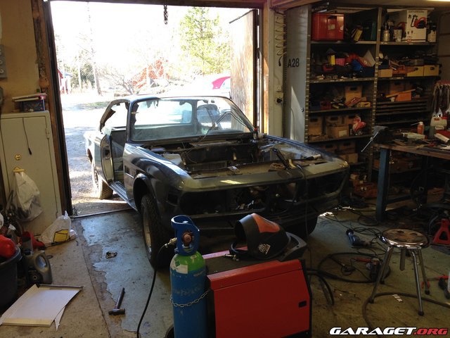

Nu har farsan plockat ur motorn ur sin DeSoto -55 så nu ockuperar han garaget, alltså kan jag inte hålla på med stora delar som huv, dörrar, osv..
https://www1.garaget.org/gallery/images/198/197288/197288-5ae115a18a34797769e0d823af768ee5.jpg

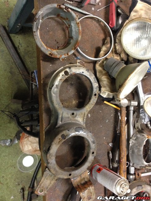

Plockat isär lyktramarna. Tänkte låna grannens blästerskåp för ändamålet.
https://www1.garaget.org/gallery/images/198/197288/197288-e682d9d5cf3dfd2273a98c79b95ab4a9.jpg
Vet inte hur fan man vänder bilden...
Och här huserar tysken under dessa mörka tider
https://www1.garaget.org/gallery/images/198/197288/197288-99981333e0cb76bf4ac34d5593674290.jpg

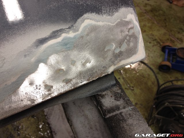

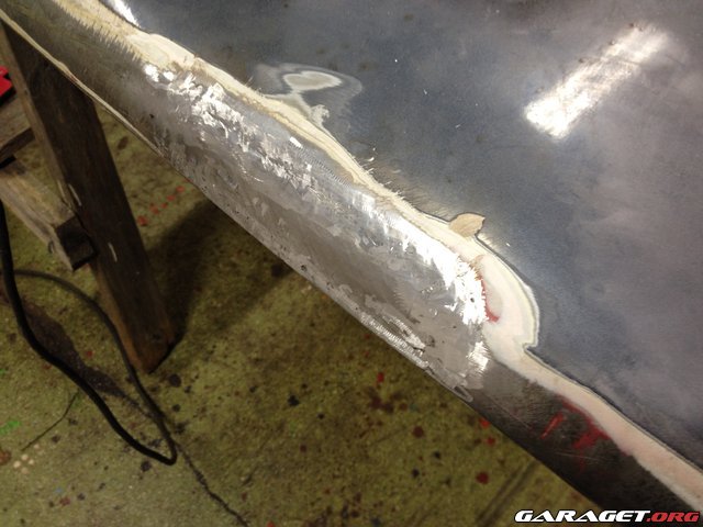

Farsans bilutknuffad i kylan en vända så jag hann laga upp förardörren.smile
Den var småbulig och välsignad med människans bäste vän: spackel. Säkerligen 4-5 mm på det värsta stället.
Främre hörnet lagat. I mitten på dörren ser man en gammal lagning. Ser rätt OK ut så den kanske jag låter vara, får se när man slipat rent runt skarven.

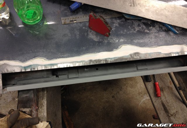

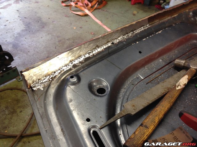

Läppen va trött så det blev en ny.smile
https://www1.garaget.org/gallery/images/198/197288/197288-f4a0a97e58020bd81c276a71fe1e9490.jpg
https://www1.garaget.org/gallery/images/198/197288/197288-cdd6b78e74c1d7c1cd1f2c241eca0b99.jpg
https://www1.garaget.org/gallery/images/198/197288/197288-7323a0485a46da9a5188e7bfa6fbb44f.jpg
Klart!
https://www1.garaget.org/gallery/images/198/197288/197288-9026be1fd3e0ab9f32a4ea7e0e3990f6.jpg

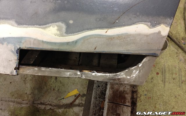

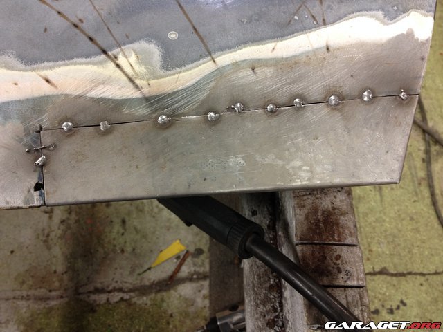

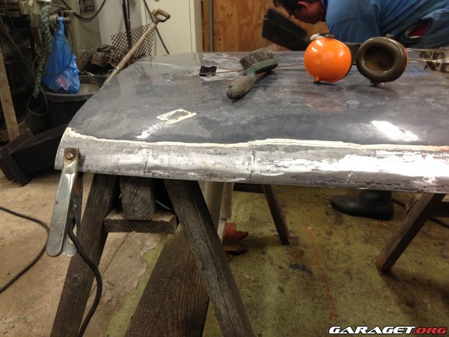

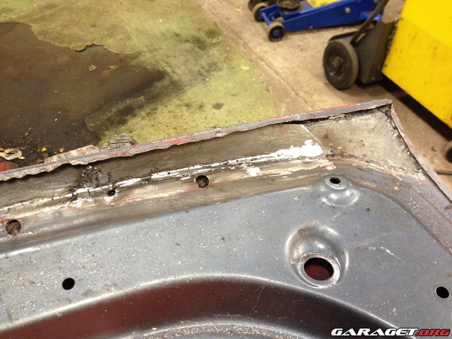

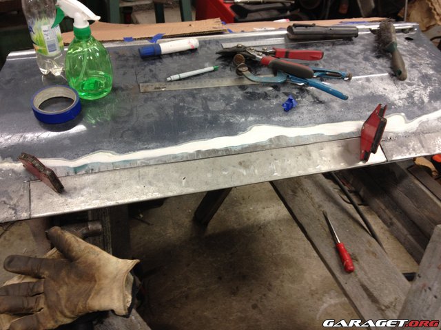

Jag beslutade mig för att kapa bort lagningen som satt där och göra om.smile
https://www1.garaget.org/gallery/images/198/197288/197288-b2d3b8b9f77d5dec91fd2db94ebc18c9.jpg
https://www1.garaget.org/gallery/images/198/197288/197288-d6b31848ab531ba137ac96fee736b5ab.jpg

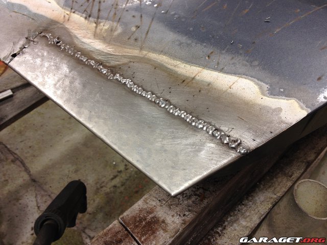

Gjorde ny innerläpp och punktade dit.
https://www1.garaget.org/gallery/images/198/197288/197288-6b5fb5835e388073367dd9ae800f3c29.jpg
Glöm inte att prima..
https://www1.garaget.org/gallery/images/198/197288/197288-948b7647649149259981dceda7343f91.jpg
https://www1.garaget.org/gallery/images/198/197288/197288-674ee941cc877f7317f32c449339f3f3.jpg
Och så tills slut klart.smile
https://www1.garaget.org/gallery/images/198/197288/197288-58c328ac1a10c479bfaf6cf514c6dec9.jpg

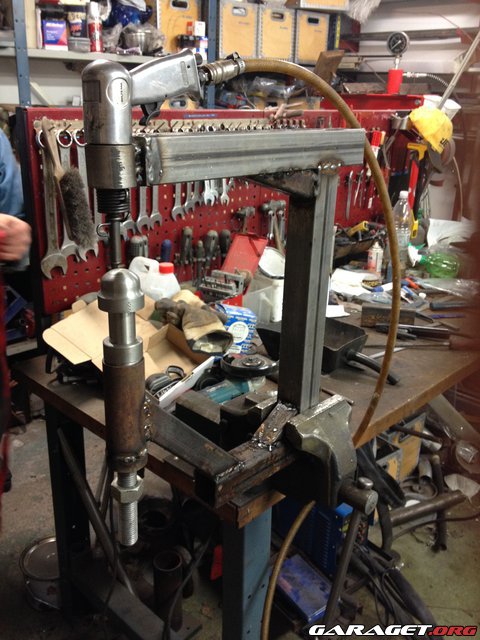

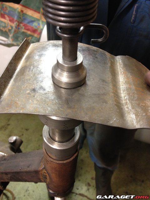

Slängde ihop en planishing hammer också, jag och farsan.
Lite finlir och färg ska fixas sen kan man gå lös.wink
https://www1.garaget.org/gallery/images/198/197288/197288-2b494559943491b06bd42363d07df917.jpg
Klart över förväntan.big_smile Riktigt slätt och fint blir de.
https://www1.garaget.org/gallery/images/198/197288/197288-85f83771aefcc24834002db46f653af5.jpg

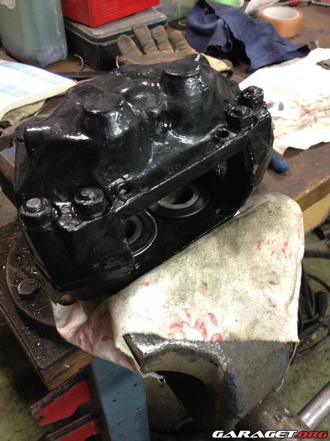

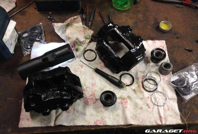

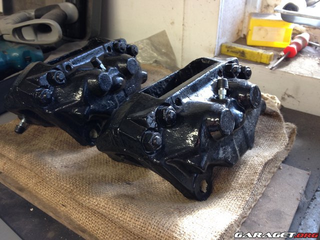

SÅ istället har jag gjort klart oken, med renoveringssats å nya luftnipplar.
Ett jävla pillande va det
https://www1.garaget.org/gallery/images/198/197288/197288-d9d2f67ed0aa77b3ade76e8221ef7de2.jpg
https://www1.garaget.org/gallery/images/198/197288/197288-dcd565e71da3385fd2d7bb647258ac68.jpg
Men tillsslut så!
https://www1.garaget.org/gallery/images/198/197288/197288-f8a9d32366a2273f24275e81959c8d8d.jpg

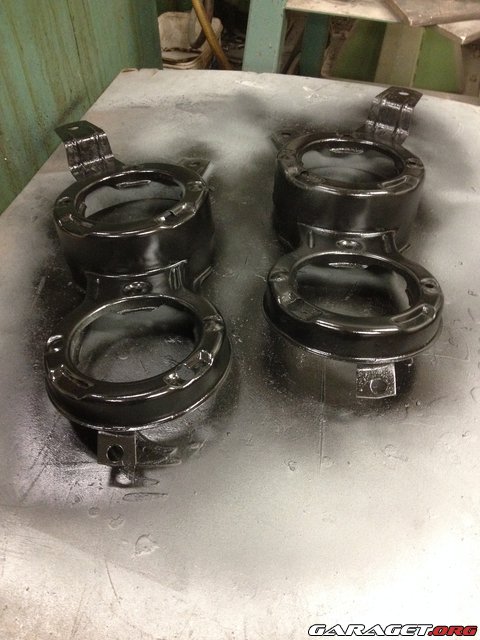

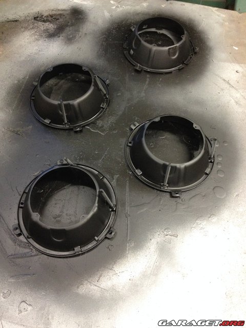

Ramarna till strålkastarna slipades rena från rost och fick en skvätt färg.smile
https://www1.garaget.org/gallery/images/198/197288/197288-75c4a583f2fc8f32ace0e0f97c61c62a.jpg
https://www1.garaget.org/gallery/images/198/197288/197288-6072c88a165d8635f709b3f6f5956709.jpg

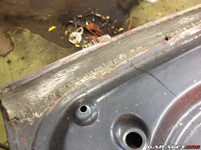

3 april 2014

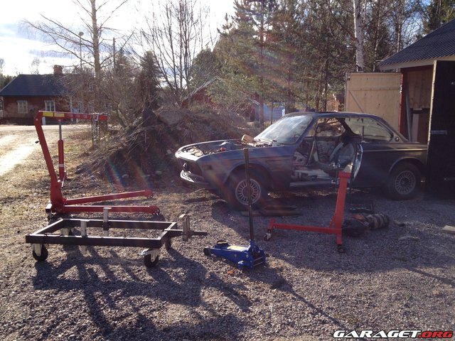

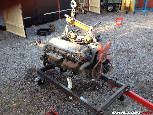

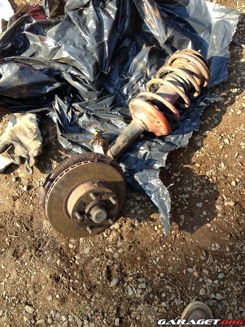

Efter nästan en månads uppehåll börjar de hända grejer igen.smile
Köpte två fjäderben från en E3 billigt som ska bli coilovers i sinom tid.
https://www1.garaget.org/gallery/images/198/197288/197288-5a677db68753242ac968bd60bd96dbc1.jpg
Och så åkte motorn ur!
https://www1.garaget.org/gallery/images/198/197288/197288-d59c2d5ad6143f94c0dcfcd24ab887ad.jpg
https://www1.garaget.org/gallery/images/198/197288/197288-3f176f1f5c56f0751420aaa7dc92ea69.jpg

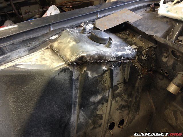

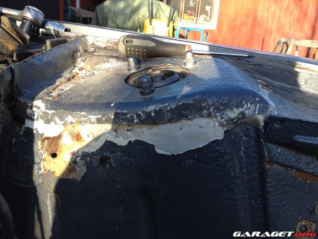

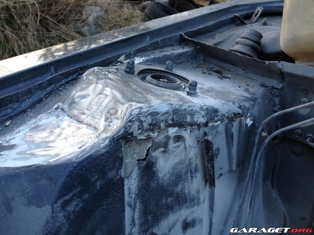

Började slipa och hacka spackel i motorutrymmet för att se vad som dolde sig under lacken.. någon fick slut på svetstråd.roll
https://www1.garaget.org/gallery/images/198/197288/197288-89e1a4e138df794d1cd522335b204e1d.jpg
Högersidan va bättre iaf.smile
https://www1.garaget.org/gallery/images/198/197288/197288-1ec8b7cc381137c815816b7fd714c169.jpg
ontoft
3 april 2014
Första gången jag sett spackel i motorrummet. Man upphör aldrig att förvånas.
136 Inlägg
3 april 2014
Nää, misstänker att man kan få en smärre chock när man blästrar eller slipar ur motorutrymmet helt.

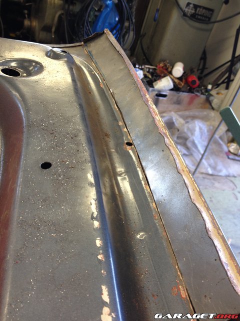

Har fått lite gjort nu senaste dagarna jag varit hemma.smile
Började med passagerardörren:
https://www1.garaget.org/gallery/images/198/197288/197288-c98c585d508a8952a0c3cde60bddefc0.jpg
Rostigt var det..
https://www1.garaget.org/gallery/images/198/197288/197288-24a41f7ce5cb4aed6b78ba01a17e5a49.jpg
Kapa ur och gjorde nytt.smile
https://www1.garaget.org/gallery/images/198/197288/197288-4a3181e488e7ff9db83aaebb52dd2fdc.jpg
https://www1.garaget.org/gallery/images/198/197288/197288-3c2ac47ae18581356e1c35fa8eb18bd3.jpg
https://www1.garaget.org/gallery/images/198/197288/197288-99b3a097b7d926b2b999deed77c78e00.jpg
https://www1.garaget.org/gallery/images/198/197288/197288-f535f3baec8319c539154a6d71b750de.jpg

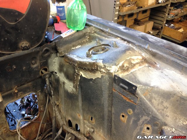

Sen rullade jag in badboyen
https://www1.garaget.org/gallery/images/198/197288/197288-b868f276fa485982b18df487bacedfa4.jpg

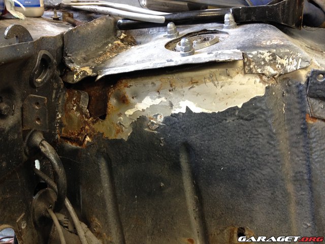

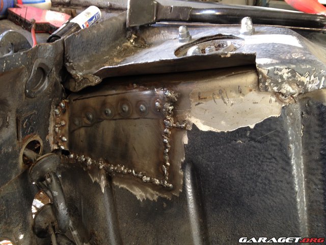

Och tog tag i detta.hmm Kapade ur och punktade dit nytt.
https://www1.garaget.org/gallery/images/198/197288/197288-c955c57727c29eb9ce8e6db88866f2aa.jpg
Inte så vackert, men det håller gott och väl
https://www1.garaget.org/gallery/images/198/197288/197288-a093974a586a13ea433bdfe599ef713c.jpg
https://www1.garaget.org/gallery/images/198/197288/197288-3e85c7e36a2c1afd7dacf1a8dc2591ac.jpg
Även högersidan ska lagas på samma ställe imorrn.
https://www1.garaget.org/gallery/images/198/197288/197288-b27da4c2bafe43f5ff4e008940ece0e6.jpg
